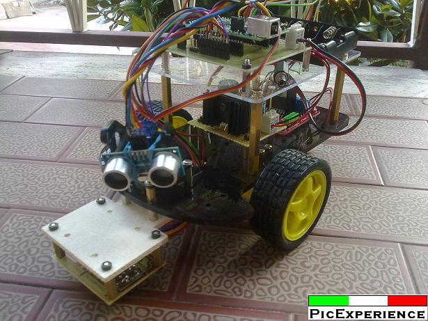

Il piccolo robot è illustrato in figura 1 ed è basato, come detto, su PIERIN PIC18. La scheda del Pierin è montata su di una scheda carrier grazie alla quale sono stati portati su connettori a strip le porte di I/O che verranno impiegate. In linea generale, lo schema a blocchi del robot è il seguente:
Figura 2 - Schema a blocchi del progetto PSRF
La struttura meccanica è stata volutamente ricavata da un modulo commerciale. Il poter disporre di parti hardware già tagliate e forate, motori con riduttore e ruote mi ha agevolato e non poco nella stesura delle specifiche. Benché sia un robot inseguitore di linea, ho voluto installare ugualmente il radar a ultrasuoni costituito da un trasduttore ultrasonico montato su di un supporto azionato da servomotore. Questo è un vantaggio: non appena il robot sarà in grado di inseguire le linee, avrò una struttura già bella e pronta per poterlo far camminare tra ostacoli. Pertanto, ecco le specifiche:
- tipologia: triciclo con due ruote motrici ed una ruota libera (folle) di appoggio)
- alimentazione: a batteria con un DC/DC converter di tipo switching
- scheda madre: basata su PIC18F47J53 montato su PICRIN PIC18
- pilotaggio motori: scheda Keyes con L298
- radar ultrasuoni: sensore HC-SR04 montato su servomotore
- barra sensori: costituita da 8 fotosensori CNY-70

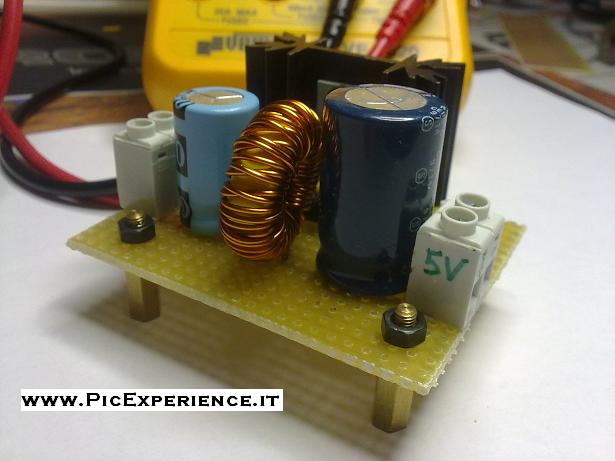

Alimentatore
Per quanto riguarda lo stadio di alimentazione si è sfruttato (come promesso) l'alimentatore switching proposto in questo articolo. Il pacco batterie inizialmente adottato è quello che si nota dalle fotografie, ma non è escluso che si passi ad una batteria Li-Po, ma questo al momento non rappresenta un ostacolo allo sviluppo del progetto.

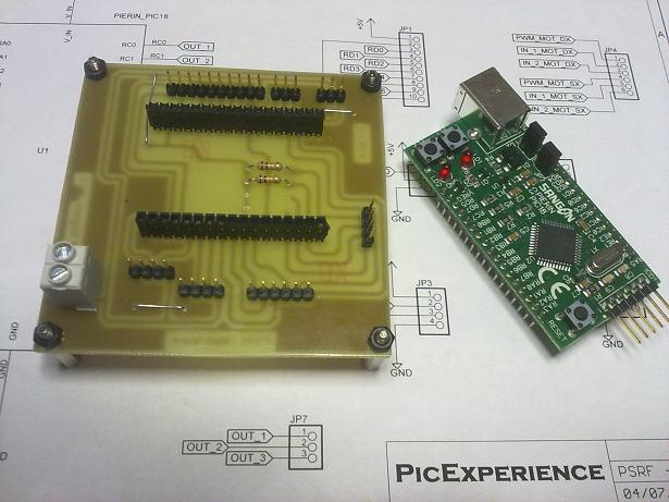

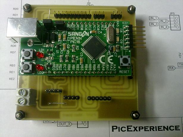

La scheda madre è in tutti gli effetti il PIERIN PIC18. Per poterla impiegare si è reso necessario dover sviluppare un carrier, ossia una scheda di supporto in grado di renedere usufruibili i 40 pin del PIERIN, con pin strip. Per come è stato pensato il robot, la scheda si interfaccia con le periferiche di I/O rendendo disponibili:
- PORTA: ingressi digitali e analogici
- PORTB:telemetro a ultrasuoni e pilotaggio motori (1)
- PORTC: porta seriale e uscite digitali
- PORTD: barra sensori a infrarosso
- PORTE: pilotaggio motori (2)

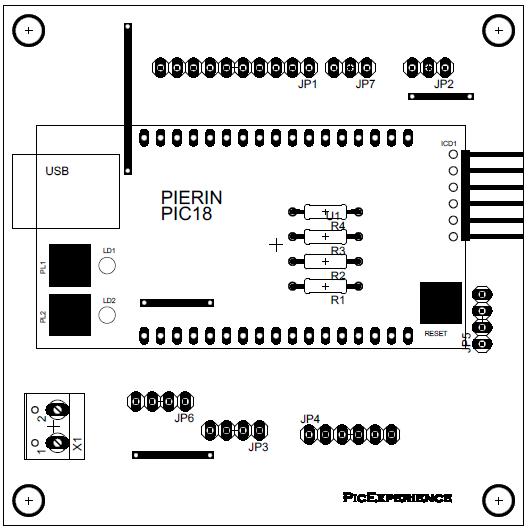

Lo schema della scheda madre è piuttosto semplice, in quanto il grosso lo fa PIERIN PIC18. A parte il morsetto di connessione dell'alimentazione e un certo numero di pin strip, si trovano solamente 4 resistori. La scheda che ne è emersa ha dimensioni abbastanza contenute pari a 80x80mm, con quattro fori di fissaggio per distanziali
Figura 4 - Schema elettrico PSRF
Una volta preparato il circuito stampato e montato il tutto, il risultato ottenuto è quello delle figure seguenti:
Una nota è relativa alle resistenze R1, ..., R4. Per poter disporre di due ingressi analogici, le resistenze R1 ed R2 non sono state montate (si vede bene in figura 5 la presenza delle sole R3 ed R4). Lo schema completo, in formato EAGLE ha prodotto il PCB che è stato realizzato; inoltre è stato possibile determinare il topografico della scheda madre:
