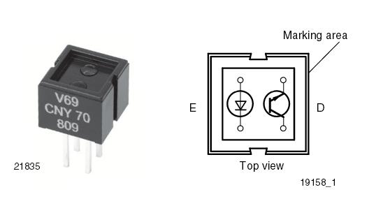

La scelta del sensore è stata dettata da alcune caratteristiche tra le quali quelle meccaniche. Dopo essermi confrontato con la letteratura ho optato per il CNY70, costituito da un foto emettitore ed un foto rilevatore a infrarosso, incapsulati in un contenitore parallelipepdo. Un grosso vantaggio, insomma: è tutto a disposizione in uno spazio, tutto sommato, veramente ridotto. Inoltre la disposizione dei pin agevola anche l'utilizzo di una millefori.
Questo tipo di sensori ha una sensibilità buona quando la distanza rispetto al piano di lavoro è compresa nell'intervallo [0, 5] mm. Ciò implica che i sensori "leggono bene" se strisciano sul piano. Per ovvie ragioni, non è possibile mettere i sensori a contatto con il piano del terreno, pertanto è indispensabile mantenerli sollevati ma ad una distanza la più bassa possibile.

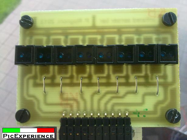

Per il prototipo ho pensato di impiegare delle resistenze SMD al fine di ridurre le dimensioni della scheda, dimensioni in parte "imposte" dalla batteria di sensori, affiancati uno all'altro. Tramite una pin strip i segnali sono poi portati alla scheda madre.

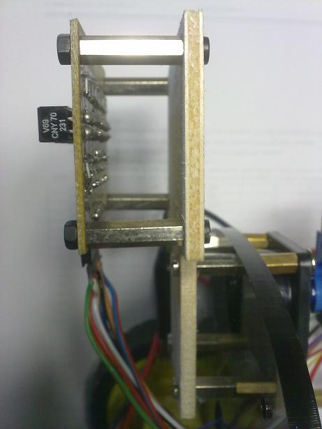

Cura ed attenzione vanno adottate per il montaggio dei sensori. Un disallineamento sul piano verticale compromette senza ombra di dubbio il funzionamento della barra. Ad ognuno il metodo che si preferisce, io ho adottato il seguente: dopo aver montato la sezione SMD, ho inserito tutti i sensori prestando attenzione all'orientamento. Prima di procedere con la saldatura ho inserito sotto alla fila di sensori un piccolo cavo a sezione 0.35mm2. Con qualche manovra, aiutandomi con una morsa, ho poi bloccato il pacchetto dei sensori in posizione ed ho saldato il tutto. Al termine, ho sfilato il cavetto che fungeva da distanziale.

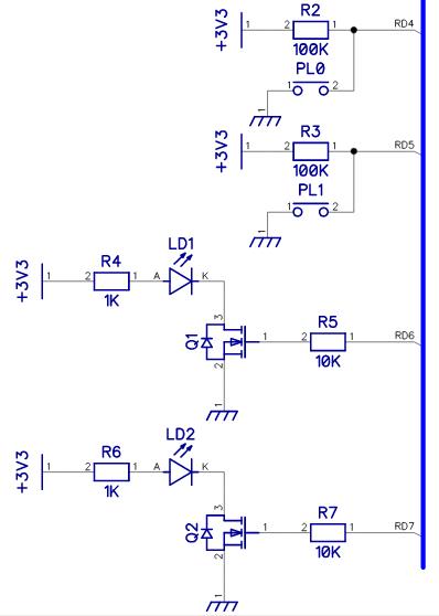

Per come è realizzato il Pierin e per le esigenze di PSRF è necessario modificare parzialmente la scheda Pierin PIC18. In particolare, osservando lo schema di Pierin PIC18 si nota che su PORTD sono connessi i pulsanti P0 e P1 ed anche i LED1 e LED2. È pertanto necessario escludere le connessioni di pulsanti e LED, per permettere il corretto funzionamento della barra a sensori.
Il montaggio meccanico
Ho realizzato una semplice piastra in legno compensato da 5 mm di spessore; in alternativa è possibile impiegare anche del PVC o dell'ABS. L'importante è che la struttura non vada a gravare con massa "inutile". La piastra da un lato sostiene la scheda, dall'altro è dotata di foratura con passo corrispondente a quello della piastra di base del robot, così da poterla fissare direttamente sul muso del robot. L'uso di distanziali e spessori adatti permette di regolare a piacimento l'altezza dei sensori rispetto al piano del pavimento.

La barra, come detto, è facilmente realizzabile anche con una piastra millefori. Chi volesse invece adottare la soluzione a circuito stampato, può scaricare qui i file PDF di schema e PCB.
