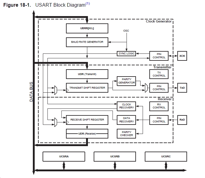

Usare la seriale è quanto di più comodo e utile per poter sviluppare un programma e verificarne il corretto funzionamento di tutta la baracca. Il problema più frequente è quello di visualizzare i vari passaggi ed il valore di variabili mentre il programma è in esecuzione. Avere a disposizione una linea seriale vuol dire avere a disposizione un sistema per visualizzare in qualche modo, su terminale, qualsiasi cosa e per deduzione capire dove il programma incontra un errore. Per prima cosa devo capire bene come funziona la seriale del micro con cui sto lavorando e per fare questo non c'è niente di meglio da fare che aprire il datasheet (7593K–AVR–11/09). Scopro quindi che il micro in questione ha una USART che può funzionare in parecchi modi. Inizialmente questo potrebbe creare confusione ma leggendo a fondo tutta la sezione ed andando a guardare i registri che ne regolano il funzionamento tutto diventa più chiaro. A pagina 181 (Capitolo 18) ho l' elenco delle caratteristiche dell' USART. Nella pagina dopo (182) ho lo schema a blocchi e su questo mi fermo a ragionare.
In alto trovo un blocco chiamato Clock Generator. In effetti per poter far funzionare l' USART ma soprattutto per fare in modo che funzioni alla giusta velocità (quella che imposterò sul terminale) avrò bisogno di intervenire su un registro in particolare: l' UBRR. Vedremo poi come, per adesso vado avanti a leggere il datasheet dove scopro che l' USART può funzionare in diversi modi. Il modo che interessa a me è Normal asyncronous (normale asincrono). A pagina 183 è spiegato nel dettaglio il modulo che genera il clock, il Baud Rate Generator, e a pagina 184 c'è anche una tabella con le formule da utilizzare per trovare il valore che devo scrivere dentro l' UBRR. Come velocità di comunicazione scelgo arbitrariamente 9600 baud e, visto che userò l' USART nel modo più normale che c'è, la formula a cui devo fare riferimento è la prima:
Dove BAUD è la mia velocità di comunicazione e UBRR è il valore che devo scrivere nel registro a 12 bit per avere quella velocità. Visto che il clock di sistema è 8MHz (lo so perché il Pierin su cui sto facendo le prove monta un quarzo da 8MHz.) il valore che otterrò è di 51,083 che approssimerò a 51. Bene, quando sarà il momento dentro a UBRR ci scriverò 51.
Continuando a leggere il datasheet mi imbatto poi, a pagina 187, in un esempio di inizializzazione. Sembra semplice ma voglio verificare che non ci sia qualcosa di particolare da impostare per fare in modo che tutto funzioni come voglio io, e precisamente:
- Velocità 9600 BAUD
- 8 bit di dati
- Nessuna parità
- 1 bit di stop
Più normale di questo non c'è niente. Dicevo che quello che mi rimane da fare è andare a dare uno sguardo ai registri dell' USART che trovo belli in mostra a partire da pagina 198. Scopro così che c'è un solo registro per la trasmissione e la ricezione e che si chiama UDR. Su questo dovrò scrivere il carattere che voglio trasmettere e da questo leggerò il carattere ricevuto. Nella pagina seguente trovo il registro UCSRnA dove n indica l' USART (in questo micro ce n'è una sola perciò n vale sempre 1).
Due bit sono quelli che m' interessano: RXCn (USART Receive Complete) che mi indica l' avvenuta ricezione di un carattere e TXCn (USART Transmit Complete) che mi indica l' avvenuta trasmissione. Gli altri posso anche non prenderli in considerazione visto che quello che voglio fare inizialmente è fare almeno uscire correttamente un carattere dall' USART. A pagina 200 c'è il secondo registro di controllo e in questo registro vedo che i bit che m' interessano sono RXENn (Receiver Enable) che mi abilita il ricevitore e TXENn (Transmitter Enable) che mi abilita il trasmettitore. Questi due bit li dovrò mettere ad 1 per abilitare trasmissione e ricezione. Per ora passo oltre alle varie interrupt perché non m' interessano. L' ultimo registro da guardare è l' UCSRnC e con gioa scopro che per fare quello che mi interessa basta che lo lasci così come è nella condizione di default. Più avanti trovo anche la conferma del calcolo che ho fatto per il valore di UBRR. Nella tabella delle velocità in relazione alla frequenza di clock scopro che il valore da caricare in questo registro è proprio 51. Figo!
A questo punto non mi resta altro da fare che prendere l' esempio di inizializzazione ed inserirlo nel programma che diventerà questo:

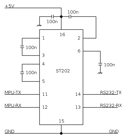

Per poter usare la seriale devo però costruirmi un circuitino che mi trasli i livello RS232 in livelli adatti al micro. Per far questo realizzo un semplice circuito con un ST202 montato su millefori con un connettore a 4 pin (GND, 5V, TX e RX).
Il terminale MPU-TX l' ho collegato al pin 28 (TXD1) ed il terminale MPU-RX al pin 27 (RXD1).
Non resta altro che provare il programma. Teoricamente, una volta fatto partire, dovrei ritrovarmi lo schermo del terminale che si riempie di lettere A e dovrei trovare ancora una specie di onda quadra un po' sgangherata (ogni tanto il micro esegue l' istruzione di caricamento del registro della seriale) ma dovrei trovarla. Lancio quindi il programma Hyper Terminal (qualsiasi programma di terminale va bene), imposto 9600 BAUD, 8 bit, no parità, nessun controllo di handshake e connetto.

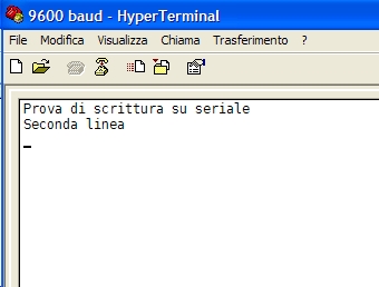

Una volta compilato, caricato e fatto partire questo programma produrrà un output sul terminale come questo.
Come si può notare sto andando avanti un passo per volta, scrivendo la funzione e poi provandola immediatamente. Questo sistema può sembrare inefficiente ma permette di avere la sicurezza che le funzioni scritte siano funzionanti perché immediatamente testate. Quello che ci manca ancora è uno straccio di funzione che ci permetta di visualizzare un numero intero in notazione decimale, quindi la scriviamo proprio sopra il main. Già che ci siamo facciamo che metterci come argomento un unsigned long int in modo da poter visualizzare qualsiasi tipo di variabile intera (char, int, long int). Se come argomento gli passiamo, ad esempio, un unsigned char il compilatore effettuerà un' operazione di castin e tutto andrà liscio senza che noi ce ne preoccupiamo.
