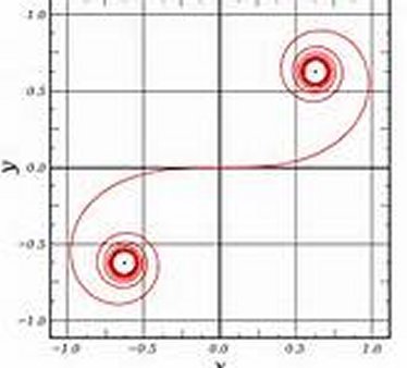

Le funzioni C(t) ed S(t) sono funzioni integrali in forma tabulare e sono riportati i diagrammi detti, Spirali di Cornu, che identificano due zone a spirali di una curva che, che ha per assi delle ordinata le funzione S(t) e per ascisse la C(t).
Questo grafico dimostra, con un po' di debita riflessione che le due funzioni C(u)eS(u) hanno un entrambe andamento oscillante smorzato, che si attesta asintoticamente al valore di 0.5. La S(u) parte leggermente in ritardo, rispetto alla C(u), guardando la direzione delle ascisse, anche se entrambe passano per l'origine. Le loro oscillazioni s'incrociano con una certa periodicita', finche' non tendono a 0.5.
