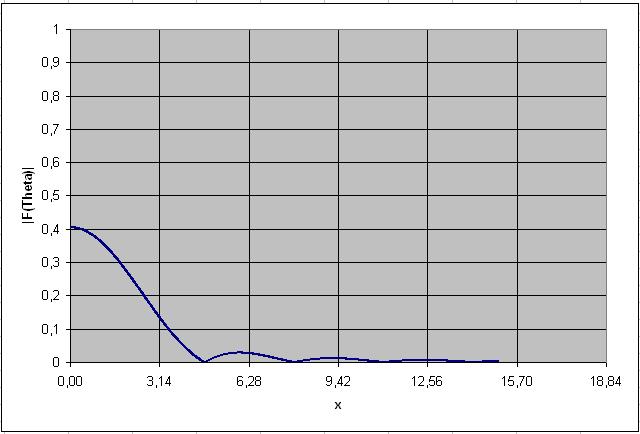

Campo em dovuto ad una distribuzione coseno sull'apertura
Stavolta la funzione d'illuminazione e'f(x',y')=\cos \left (\frac{\pi x'}{\lambda} \right )\cdot \cos \left ( \frac{\pi y'}{\lambda} \right )
Sempre risolvendo l'integrale doppio per separazione di variabili si ottiene:
\mathbf{F}(\theta,\phi) =\frac{ \pi a b}{4} \left [\frac{\cos(\frac{\pi a}{\lambda}\sin\theta \cos \phi)}{(\frac{\pi}{2})^2-(\frac{\pi a}{\lambda}\sin\theta\cos\phi)^2} \right ] \left [\frac{\cos(\frac{\pi b}{\lambda}\sin\theta \sin \phi)}{(\frac{\pi}{2})^2-(\frac{\pi b}{\lambda}\sin\theta \sin \phi)^2} \right ]
Se imponiamo φ = 0 e φ = π / 2, riotteniamo le proiezioni del modulo del diagramma di radiazione sui piani x-z ed y-z con z direzione di propagazione. Sono rimosse le fasi a 180°.
Fig. 5. Diagramma di radiazione  per antenna ad apertura rettangolare con distribuzione coseno
Il diagramma e' normalizzato ad ampiezza unitaria e x=\frac{\pi d_l}{\lambda}
con dl= a o b, a seconda di quale sezione di φ si prenda.
Il primo zero compare a x=\frac{3}{2}\pi e la dimensione del lobo e'
\theta_{3dB} \simeq 3 \left ( \frac{\lambda}{a} \right ), mentre la larghezza del fascio a 3 dB e' \theta_{lobo}=2 \left (\frac{\lambda}{a} \right )
Il primo lobo laterale e' al di sotto di 23 dB rispetto al lobo principale ed e' 10 dB piu' basso rispetto al corrispondente dell'illuminazione uniforme.
