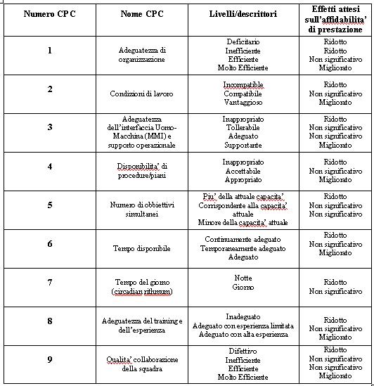

Inoltre, e' importantissimo sapere che la tecnica CREAM, valuta la probabilita' di errore umano sulla base della classificazione sopra riportata, ricorrendo ai CPC (Common Performance Conditions), che identificano nove fattori per la identificazione del contesto:
- Adeguata organizzazione, che definisce la qualita' dei ruoli e le responsabilita' dei membri della squadra.
- Condizione di lavoro, che descrive la natura e le condizioni fisiche di lavoro, come luminosita', allarmi e rumori
- Adeguato rapporto macchina e supporto operativo, che definisce il rapporto interfaccia uomo-macchina, includendo le informazioni dei manuali
- Disponibilita' di piani e procedure, che descrive procedure e piani di lavoro, includendo procedure normali e di emergenza.
- Numeri di scopi simultanei, che quantifica il numero che l'operatore deve svolgere
- Tempo disponibile, che e' il tempo a disposizione per compiere un determinato compito.
- Ora del giorno, che denota l'intervallo di tempo diurno o notturno, in cui il compito e' svolto.
- Adeguata formazione ed esperienza, che descrive il livello di preparazione del personale e la sua esperienza, oltre la conoscenza delle nuove tecnologie
- Qualita' del gruppo di lavoro, che dà l'evidenza dell'attitudine del gruppo di lavoro nella collaborazione, includendo anche le componenti di clima sociale e di fiducia, che s'instaurano nell'ambiente di lavoro.
Ogni CPC e' caratterizzato da un certo numero di livelli di controllo ("veramente efficiente", "efficiente","inefficiente", "non significante", ed altri), che definiscono qualitativamente i modi positivo, negativo o nullo gli effetti che il CPC esaminato associa sull'azione svolta. In Figura 2 sono riportati i fattori d'influenza dell'azione di controllo dei vari CPC, sotto forma tabellare.

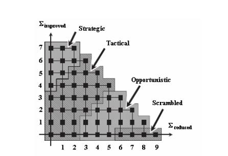

La procedura standard e' quella di sommare per i nove CPC i livelli che contribuiscono positivamente e quelli che danno contributo negativo, ottenendo una coppia di valori che s'innesca o si fissa nel diagramma, dove sono individuate le quattro categorie dei livelli di controllo viste nella Fig. 1. Il risultato di questo step e' rappresentato in Fig. 3. Ma delle difficolta' pratiche, nelle analisi di sicurezza di tipo quantitativo, portano gli autori a proporre diversi modelli per il metodo CREAM.

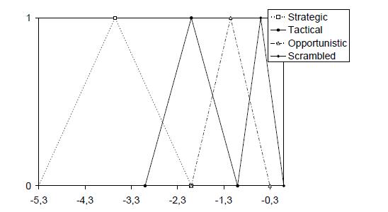

La procedura consiste nell'associare ai vari livelli di ogni CPC un intervallo "sfumato", definito da funzioni di partenza di tipo triangolare, con valori da 0 a 100, in cui gli estremi inferiore e superiore indicano la peggiore e migliore condizione nello svolgimento di un compito. Soltanto il CPC "time of day" ha un intervallo compreso tra 0 e 24, essendo correlato all'ora del giorno, in cui viene svolta l'operazione. Anche gli intervalli di probabilita' di errore, definiti con i modi di controllo in Fig. 1, vengono rappresentati con funzioni di appartenenza di tipo triangolare, come mostrato nella Fig. 4, con l'ascissa del grafico riportata in scala logaritmica.
I CPC cosi' decomposti verranno rappresentati con regole "sfumate" o "fuzzy" del tipo "if-then-else" sulla base della logica CREAM, per cui ad ogni combimazione dei parametri CPC viene assegnato un output sfumato delle probabilita' di errore umano, sulla base delle modalita' di controllo. Il risultato verra' "defuzzificato" mediante l'uso di un modello, nominato "del centroide".

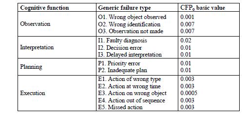

Si estende la metodologia CREAM, introducendo quattro nuove funzioni cognitive (Osservazione, Interpretazione, Pianificazione, Esecuzione), cui corrispondono 13 generici tipi di guasto detti CFP0 o Cognitive Failure Probability ed il tutto e' rappresentato in Fig. 5.

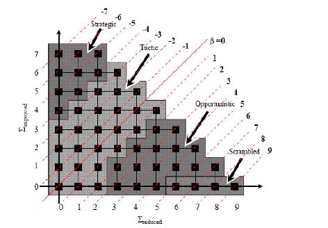

L'insieme delle rette Y=X-β, individuano le modalita' di controllo che l'operatore possiede sull'azione che deve svolgere (vedi Fig. 6). Se β = 0, significa che i livelli peggiorativi in numero sono pari a quelli migliorativi oppure sono tutti insignificanti.

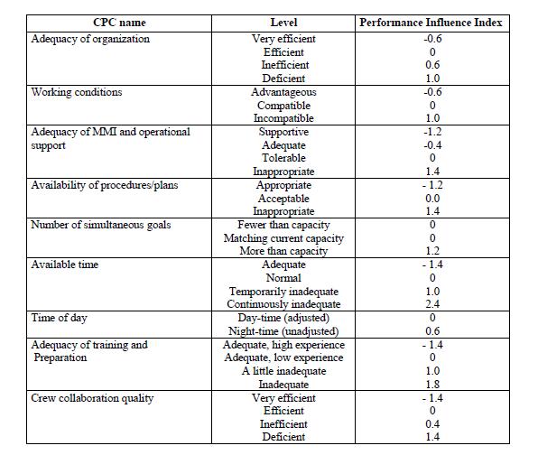

La procedura prevede una seconda oparte dove si provvede a sostituire il paramentro β, per attribuire valori diversificati all'influenza dei singoli livelli peggiorativi o migliorativi dei parametri CPC. Il nuovo parametro e' definito come
Σiρi dove i singoli ρi (Performance Influence Index),rappresentati in Fig. 7 sono stati valutati con studi e giudizi di personale esperto. Percio' l'equazione viene modificata come:

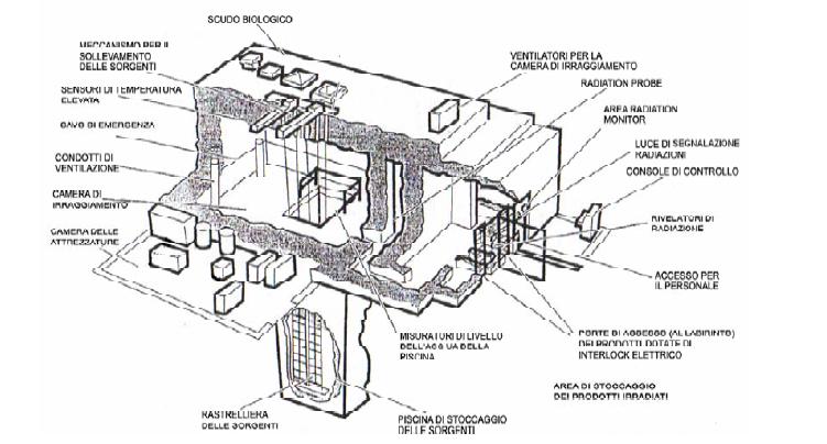

La Fig. 8 mostra lo schema di un moderno impianto d'irraggiamento, impiegato per impartire dosi uniformi a vivande come frutta, vegetali e carni o sterilizzare oggetti di uso medico, quali siringhe, garze. I prodotti sono chiusi in pacchi di opportune dimensioni spaziali, che passano intorno uno o piu' volte ad una sorgente di calore. In base alla velocita' ed al numero dei passaggi dei pacchi si garantisce la riuscita dell'operazione. La sorgente usata e' Cobalto 60 (Co 60), situata su una rastrelliera metallica, di attivita' pari a circa 40 PBq. Quando l'impianto non e' in funzione la sorgente viene immessa all'interno di una piscina piena di acqua, che si trova entro la stanza di radiazione (Radiation Romm o RR). Un battente d'acqua funge anche da schermo contro le radiazioni. Un misuratore di livello assicura che esso si mantiene entro un certo range d'intensita' radiativa, mentre un rilevatore di radiazioni, montato in fondo alla piscina, controlla l'esatta posizione della(e) sorgente(i).
La movimentazione di pacchi e' affidata a nastri trasportatori e prima di arrivare alla stanza d'irradiazione, i pacchi seguono un percorso labirintico per consentire l'attenuazione della radiazione diffusa nella zona d'ingresso dei pacchi. All'ingresso del labirinto vengono inserite delle catene con interlock, che ostruiscono il passaggio: se staccate il sistema di sollevamento della rastrelliera viene isolato elettricamente, causando il ricovero di emergenza delle sorgenti. L'ingresso della RR del materiale da irradiare e' diverso dall'uscita del materiale irradiato, lontana appositamente dall'ingresso, onde non creare situazioni disturbate. Ogni ingresso ed uscita sono dotati di porte con interlock e di rivelatori di radiazione, per evitare al personale l'ingresso nel locale d'irraggamento in condizioni di non sicurezza. Le procedure d'avviamento prevedono che che l'operatore entri nel locale d'irraggiamento per sopralluoghi che consentono di accertarsi assenza di ulteriore personale all'interno della RR ed in piu' l'avvio del sistema di sicurezza. Una luce lampeggiante ed un segnale sonoro all'ingresso, segnalano l'inizio delle operazioni di esposizioni alla sorgente. Tutte le chiavi, che consentono l'avvio delle procedure di esposizione delle sorgenti, sono controllate in modo che l'operatore abbia solamente una chiave, che viene usata per l'accesso al locale ed all'abilitazione di un timer, che determina il tempo massimo necessario per uscire dalla camera ed avviare le operazione dalla sala di controllo, pena l'interruzione delle procedure ed il riavviamento delle operazioni. Alla chiave e' collegato, tramite catena un rivelatore radiazioni portatile per assicurare il monitoraggio dell'operatore ad ogni ingresso della RR. Pulsanti di emergenza posti dentro la RR interrompono la proceura d'avviamento in qualunque momento. Una serie di fotosensori sulla porta producono un segnale sonoro e luminoso e causano il ricovero delle sorgenti dentro la piscina in caso d'ingresso non sicuro del personale. Infine, tutta l'area della RR viene monitorata tramite telecamera posta vicino alla porta d'ingresso.

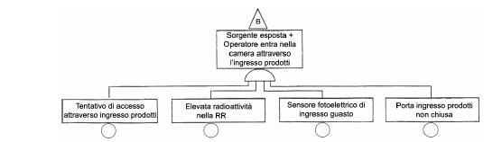

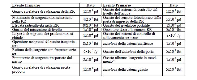

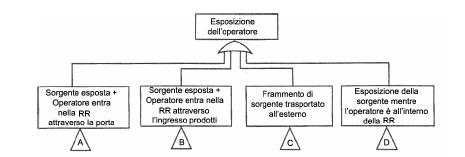

Le principali cause di errore e di conseguente esposizione del personale possono essere viste nei seguenti scenari:
A. La sorgente e' esposta e l'operatore entra nel locale d'irraggiamento attraverso l'ingresso del personale Tale ipotesi si verifica se l'accesso nella RR e' possibile nonostante l'esposizione delle sorgenti, insieme al guasto del rivelatore di radiazione posto nella RR e del rivelatore portatile, o quest'ultimo viene ignorato. B. La sorgente e' esposta e l'operatore entra nel locale attraverso l'ingresso dei prodotti da irradiare. L'evento comporta il guasto dei sensori fotoelettrici e del sistema di chiusura della porta di ingresso dei pacchi. C. Un frammento di sorgente e' trasportato all'esterno del locale d'irradiazione e l'operatore si trova nei pressi del nastro trasportatore. Questo scenario si verifica se ha la rottura della sorgente ed il guasto del rivelatore di radiazioni posto all'uscita dei prodotti irradiati. D. La sorgente viene esposta dall'operatore che si trova nella sala di controllo mentre del personale e' presente all'interno del locale RR, oppure, per il verificarsi del guasto di sistemi di controllo di sollevamento della rastrelliera mentre l'operatore e' nella RR. Lo sviluppo dell'albero di guasto e' riportato nelle Figg. 9-13. I dati delle probabilita' di guasto dei componenti e sistemi di sicurezza dell'impianto (Figura 14) sono espressi in frazioni di tempo per domanda (fot/pd) ed evento per anno (y − 1). In Fig. 15 sono mostrate le probabilita' degli errori umani valutate con le metologie CREAM, descritte in precedenza. E' stato ipotizzato che l'operatore entra dentro la RR, attraverso la porta principale, 1700 volte l'anno.
Nelle analisi effettuate utilizzando la metodologia CREAM sfumata , il personale e' stato considerato altamente qualificato e con un ottimo livello di addestramento, per cui i CPC, presi in considerazione con effetto peggiorativo sull'azione da svolgere sono quelli relativi al "Tempo disponibile", essendo ridotti i tempi per invertire e modificare le operazioni e l'"ora del giorno", in quanto si e' voluta considerare la condizione peggiore, in cui si trova ad operare il personale con un processo a ciclo continuo. Per quanto riguarda i CPC "Numero di scopi simultanei" le "Disponibilita' di piani e procedure" sono stati trattati "efficienti" ed "accettabili", per cui il loro contributo non e' significativo. Ovviamente, per le analisi effettuate con la tecnica CREAM semplificata sono stati utilizzati gli indici di influenza corrispondenti ai livelli CPC della tecnica CREAM sfumata, mentre per i valori base di CFP0 sono state utilizzate le funzioni cognitive relative alla "Osservazione" ed alla "Esecuzione". Questo perche' gli errori presi in considerazione sono da correlare ad osservazioni erronee o non eseguite, oppure, ad azioni omesse o sbagliate,o, ancora, ad operazioni intese a bypassare le procedure. Le analisi dell'albero di guasto del TE, in termini di frequenza/anno danno:

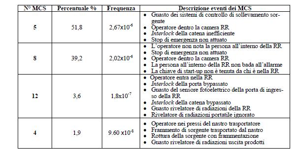

Le due tecniche differiscono tra loro di circa una decade. Questo, perche' le probabilita' ottenute con la CREAM semplificata sono piu' alte rispetto a quella sfumata (vedi Fig. 15). Si tenga presente che in un rapporto emesso dall'ICRP, dove la procedura di calcolo non viene dichiarata, si riporta una probabilita' del TE pari a

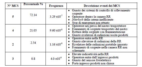

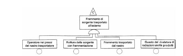

Nella CREAM sfumata con i Minimal Cut Set identificati con i numeri 5 e 4, che risultano avere maggior peso nel verificarsi della probabilita' TE, riguardano i seguenti scenari:
- esposizione dell'operatore presente nella RR, causato dal guasto del sistema di controllo di sollevamento delle sorgenti e dell'"interlock" della catena e dal non azionamento del pulsante di emergenza che interrompe le operazioni di avvio;
- rottura della sorgente con frammentazione e trasporto al di fuori della camera RR mentre un operatore si trova nei pressi del nastro trasportatore.
Nella CREAM semplificata si ritrovano gli MCS 5 ed 8. Quest'ultimo e' legato alla distrazione dell'operatore, il quale avvia le procedure di esposizione delle sorgenti non avendo notato la presenza del personale dentro la RR, mentre l'operatore dentro la RR non nota la segnalazione luminosa e sonora dei sistemi di allarme e pertanto non aziona i dispositivi di sicurezza e di emergenza all'interno della sala (pulsante di emergenza e l'intelock della catena del labirinto). Comunque l'uso delle due tecniche denotano una certa coerenza nei risultati: la tecnica CREAM semplificata calcola comunque una probabilita' del TE piu' elevata, mentre alcuni eventi critici legati all'errore umano sono risultati diversi da quelli calcolati con la CREAM sfumata.
