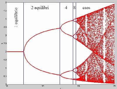

La particolarità di questa equazione, detta logistica è che essa dipende nel suo comportamento dai valori del parametro r. Infatti, per valori bassi l'andamento di tende ad uno stato stazionario, mentre per quelli più alti, comincia ad assumere andamenti strani e caotici.
Per il valori di r fino a 2,7 il comportamento è regolare ed il valore nullo in uscita fornisce l’indicazione che la popolazione è destinata ad estinguersi, per valori compresi tra 2,7 e 3 la popolazione tende a crescere lievemente, mentre per il valore 3 il grafico si biforca. Il sistema inizia ad oscillare tra due valori stabili. In altri termini il numero di individui della popolazione oscilla tra due valori in anni alterni. Aumentando lievemente il parametro ogni biforcazione da' luogo ad un’alta biforcazione: un alternarsi di 4 valori ogni 4 epoche (anni). Continuando ad aumentare tale valore si risconta un raddoppiare delle biforcazioni: 2, 4, 8, 16, 32, ma ad un certo punto (“punto di accumulazione”) sembra comparire il caos; i punti oscillano come il rumore in uno schermo di un televisore non sintonizzato, ma di colpo sembrano comparire nuovamente biforcazioni. Ma si scopre ora che vi sono isole di regolarità in un mare di caos. L’Equazione Logistica permette di avvicinarsi e toccare con mano il concetto di caos, poiché l’aumentare del parametro ci conduce, partendo da un universo ordinato e regolare, ad un universo altamente caotico, facendoci saggiare cosa c’è nel mezzo, permettendoci di osservare la comparsa del caos. Nalla Fig. 1 è rappresentato il diagramma di quanto appena esposto.

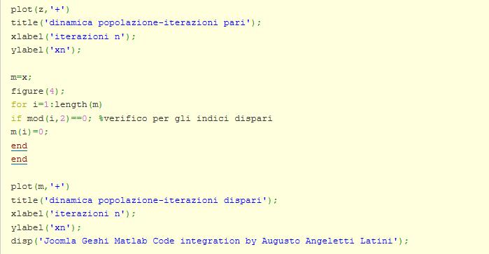

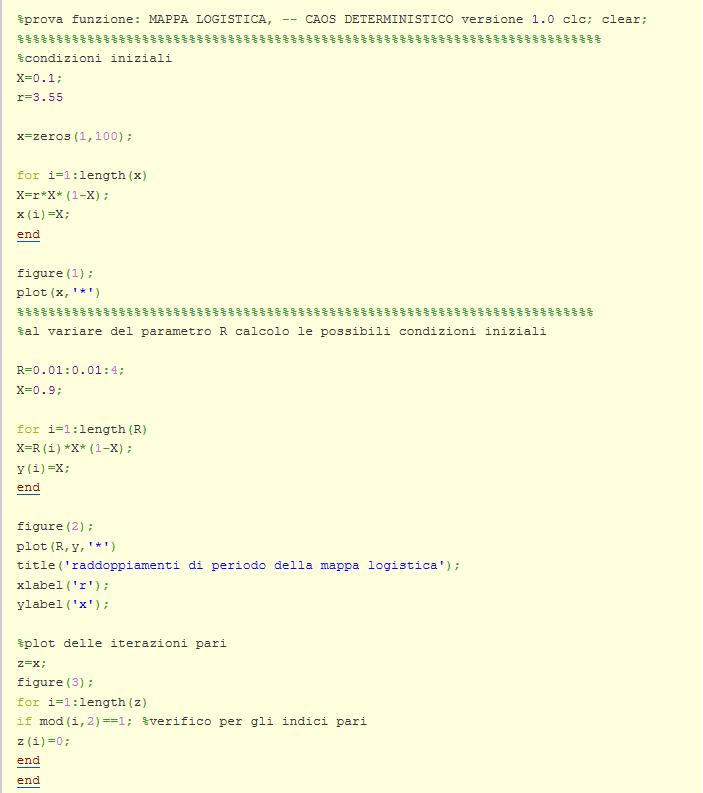

In questa parte finale sono inserite alcune semplici linee di codice, per il linguaggio di programmazione matematico-scientifico Matlab, che permettono di ottenere le stesse esperienze raccontate sopra. I parametri sono modificabili ed un semplice “run” mostra i grafici appena descritti. Il codice si divide in due parti: - una prima parte dove si mantiene il parametro r costante, e tramite un ciclo for si calcolano i valori della popolazioni per le varie epoche i, partendo da una data condizione iniziale X. Si sono graficate separatamente le iterazioni pari e le iterazioni dispari. - una seconda parte dove si tiene costante il valore di X e si fa variare il parametro r.
La prima parte di codice permette di avere esperienza dei valori alternanti X della popolazione, a seconda del valore di r scelto. La seconda parte permette invece di printare il classico grafico, trovato dallo scienziato scopritore May dove compaiono le biforcazioni.
