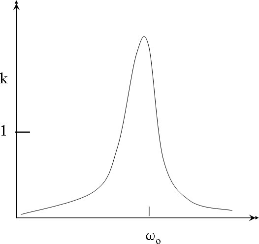

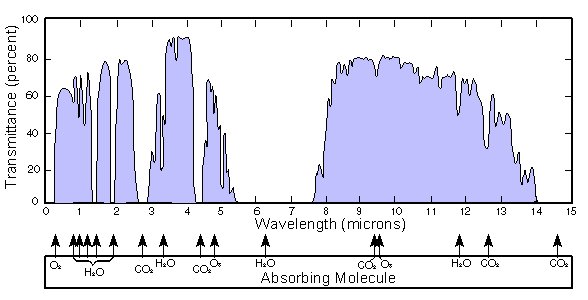

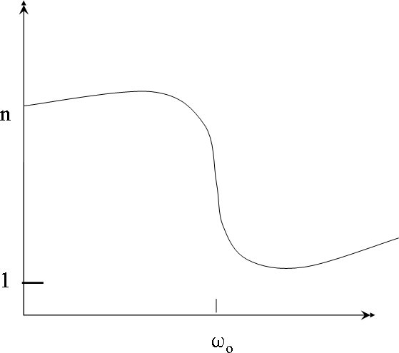

Sotto sono riportati sotto due grafici, relativi alla parte reale ed immaginaria dell'indice di rifrazione. Come si vede, per la parte immaginaria, che rappresenta il fattore di perdita o di assorbimento dell'onda elettromagnetica che si propaga nel dielettrico, esiste una frequenza di risonanza dove appunto le perdite di energia dell'onda sono massime. Questo significa che ogni materiale o sostanza ha una frequenza caratteristica dove l'energia dell'onda viene massimamente assorbita. Se per esempio consideriamo l'atmosfera terrestre che e' composta da un miscuglio di gas, avremo uno spettro di assorbimento con vari picchi dovuti alla presenza varie sostanze, come si vede in Fig. 3.
Fig. 1. Parte reale dell
Fig. 1. Parte reale dell'indice di rifrazione n
Fig. 2. Parte immaginaria dell
Fig. 2. Parte immaginaria dell'indice di rifrazione n
Fig. 3. Spettro di assorbimento correlato all
Fig. 3. Spettro di assorbimento correlato all'indice di rifrazione
