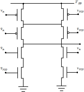

In alternativa alla funzione prodotto è possibile realizzare un rivelatore di fase utilizzando la funzione XOR ed assumendo che gli ingressi siano onde quadre.
Quando i due segnali di ingresso hanno valori opposti l'uscita è alta, mentre quando sono uguali l'uscita è bassa. L'uscita y(t) del comparatore è un treno di impulsi a frequenza doppia di quella dei segnali in ingresso e con un duty cycle DΦ = ΔΦ / π che dipende dalla differenza di fase tra i due segnali in ingresso. Il segnale periodico y(t) in uscita dalla XOR può essere scritto come serie di Fourier

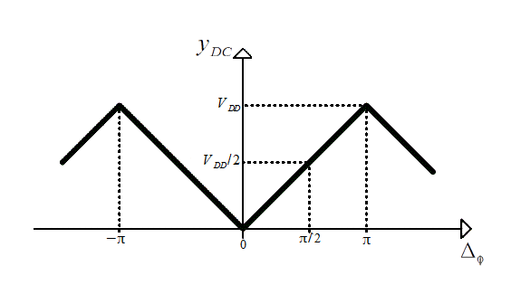

ovvero yDC = KPDΔΦ con KPD chiamata “sensibilità del rivelatore di fase”, la cui unità di misura è [V / rad]. Dunque, il KPD è fissato una volta fissata l'alimentazione. La caratteristica d'uscita è la seguente
Questo tipo di rivelatore di fase si comporta come tale, con una certa pendenza positiva, solo quando 0 < ΔΦ < π, al di fuori la pendenza cambia segno. Ciò è significativo poiché, essendo il PLL un anello retroazionato, cambiando il segno, la reazione da negativa diventa positiva.
