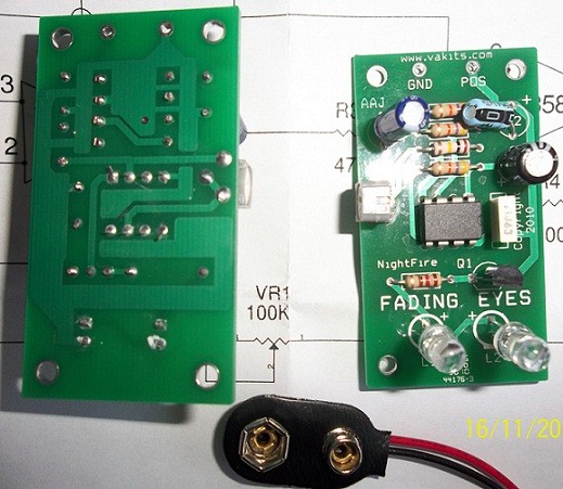

[9] Re: Circuito LED lampeggiante
Messaggioda Foto Utentestrigoi85 » 17 nov 2012, 11:29
Ciao a tutti ragazzi!
Intanto grazie 1000 per i consigli datimi!
Adesso, ho comprato il kit preassemblato da ebay che mi avete consigliato, ed eccolo qui:

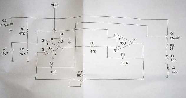

La mia domanda è, dove vanno attaccati i fili della batteria? mi ha incluso l'attacco per la batteria grande (quella che ha i 2 poli sullo stesso lato come si vede in foto) ma non riesco a trovare dove vadano saldati i fili...
Scusate la mia crassa ignoranza... per sicurezza vi ho fotografato anche lo schema elettrico.
Inoltre, ma questo circuito funziona solo con quella super batteriona? quelle a bottoncino no???
Grazie in anticipo per le risposte!

[10] Re: Circuito LED lampeggiante
Messaggioda Foto Utentemrc » 17 nov 2012, 11:37
Ciao Foto Utentestrigoi85.
Devi ridimensionare l' immagine degli stampati in un formato massimo di 640X480 e postare il disegno del circuito usando FIDOCADJ.
