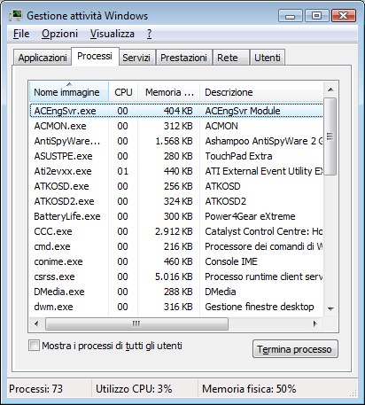

Il Task Manager (gestione attività)
Se qui notate dei processi con nomi assurdi è probabile che siano dei virus ;=)
Lo stesso dicasi nel caso un processo con un nome famoso p.es svchost (o csrss che diventa csrcs) sia presente scritto male scvhost o lanciato da un utente diverso da SYSTEM.
