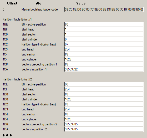

Dove si trovano ? :: La tabella delle partizioni
Abbiamo detto che nel primo settore c'e' l'MBR (Master Boot Record) e che questo contiene un programmino d'avvio, bene dopo questo ha inizio la tabella delle partizioni e le eventuali copie. Ciò che si può vedere nell'immagine e' la lettura della tabella delle partizioni (in una macchina adibita a cavia). Come vedete sono indicati i limiti di ogni partizione espressi in bytes (dimensione e posizione relativa (offset), e la relativa geometria: testina, settore,cilindro), questo è il sistema di paletti che definisce la struttura di base di un disco.

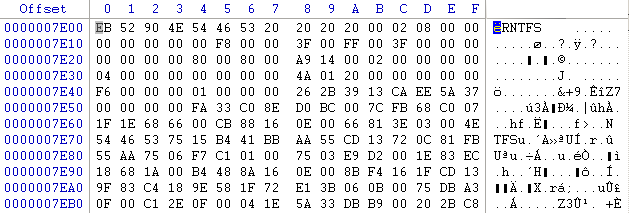

Diamo un'occhiata
L'immagine rappresenta la posizione ed il contenuto della prima partizione in esame (naturalmente una piccola parte); da notare che come il primo settore del supporto e' dedicato all'MBR, ogni partizione può avere un suo settore d'avvio (boot record).
Noterete che l'indirizzo di partenza e' 7E00 (esadecimale, 32256 in base dieci), e vi chiederete come mai ?
Se leggete nella tabella delle partizioni non c'e' forse scritto : settori che la precedono 63 ?
Questo e' uno dei paletti: ci dice dove ha inizio la partizione (ogni settore e' grande, in questo caso, 512 bytes). Un altro ci dice la sua dimensione: cioe' da quanti settori e' composta, sapendo che ciascuno e' grande 512 bytes in questo caso abbiamo 16 GB.
Le stesse indicazioni le ritroveremo nelle altre.
Voglio soffermarmi un attimo su altri due indicatori:
il primo campo che vedete in ogni partizione, specifica (anche) se la partizione è usata per il boot, il quinto il tipo e ci fornisce indicazioni sul filesystem, in questo caso (7) si tratta di una partizione NTFS.

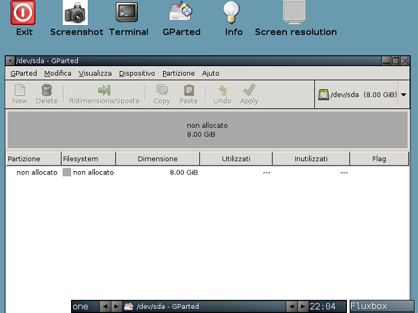

GPartED

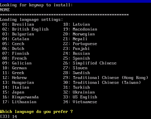

Gnome / GNU - Partition Editor è un programma di gestione delle partizioni open source. Dispone di un'interfaccia molto semplice ed esiste una sua versione Live! (e' possibile utilizzarla masterizzandone l'immagine iso su un cd ed utilizzandolo all'avvio) che puo' essere utilizzata come 'salvagente' in caso di bisogno.
Proprio quest'ultima sfrutteremo come "nave scuola" ;)
Premendo New (Nuovo) potremo creare le nostre partizioni:
Poiche' questo disco è completamente vuoto (si tratta di un disco virtuale in realtà) e non contiene nemmeno la tabella delle partizioni, GPartED per prima cosa ci chiede di crearne una.
Nota: questa operazione ha effetto immediato, tutte le altre che andremo a vedere saranno invece accodate ed eseguite solo quando cliccheremo su Apply (Applica).
Andiamo avanti, selezioniamo msdos e poi "Crea".

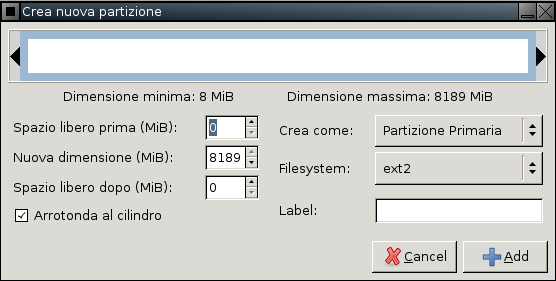

A questo punto una nuova pressione del pulsante New ci permettera' di creare la prima partizione, e ripetendo l'operazione potremo crearne altre, per eliminarle useremo il pulsante con l'icona del cestino (elimina) o Undo (annulla) e per modificarne la dimensione l'apposito pulsante ridimensiona. Quando saremo soddisfatti del lavoro cliccheremo su Apply.
Il grafico in alto ci dara' sempre un'indicazione visiva delle partizioni create (o meglio da creare).
Questa e' la finestra di creazione delle partizioni, potremo specificare tutti i parametri fondamentali, ci viene richiesto infatti di indicare:
- la quantità di spazio libero prima della partizione
- la dimensione
- il tipo
- il filesystem
- l'etichetta (label)
Infine cliccheremo Add (aggiungi)

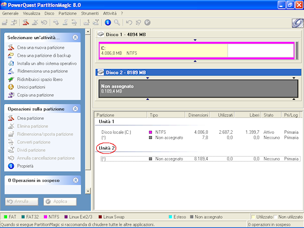

Facciamo un po' di pratica ;)
Lavoreremo sul secondo disco:

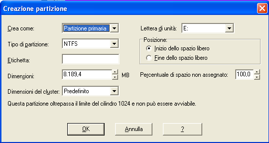

Selezioniamolo e facciamo click su Crea partizione
Facciamo click su OK, poi su Applica e infine su Si' alla richiesta di conferma. Fatto! Abbiamo creato la nostra partizione.
