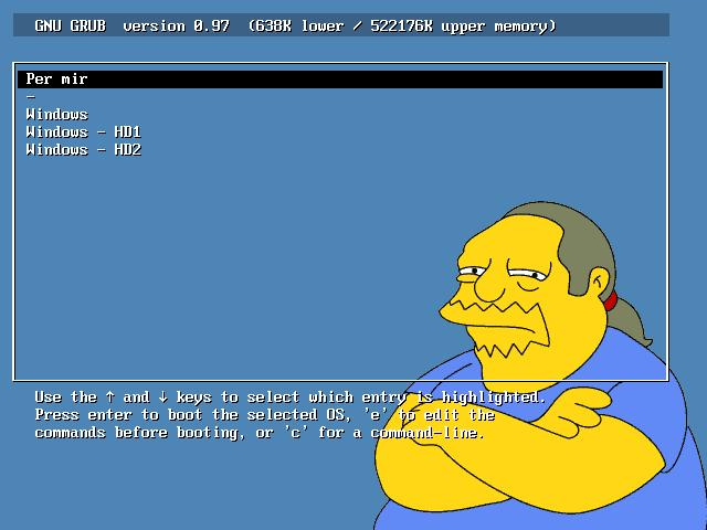

GRand Unified Bootloader:
Insieme a LILO, GruB e' uno dei bootloaders utilizzati su sistemi linux (nota: la parola linux e' il nome del kernel, ma e' anche 'sfruttata' per far riferimento alle distribuzioni, ossia ai S.O. basati su esso), rispetto al quale presenta una maggiore facilità di personalizzazione.
Fra le altre cose mette a disposizione un terminale con alcuni comandi utili.
Un esempio di menu' di scelta con GRUB,,,
Creazione di un menu':
I menu' per il GRUB risiedono in un file denominato 'menu.lst', il listato che segue e' il codice alla base del menu' mostrato nella figura.
default 2 ; indica quale l'opzione predefinita
timeout 5 ; imposta il conto alla rovescia (in secondi)
color yellow/red white/red ; imposta il colore del testo e dello sfondo, non serve se si usa un'immagine
splashimage (cd)/boot/grub/cbg2.xpm.gz ; questa e' l'immagine scelta come sfondo
title Per mir ; voce usata come titolo del menu' (optional)
makeactive ; operazione fittizia
title - ; separatore (optional)
makeactive
title Windows ; una voce usata come "sub-menu"
makeactive
title Windows - HD1 ; voce d'avvio per caricare Windows installato nella prima partizione del primo disco
rootnoverify (hd0,0) ; siccome non si tratta di linux, chiedo che non siano eseguiti controlli
chainloader +1 ; passo il comando all'NTLDR
title Windows - HD2
rootnoverify (hd1,0) ; come sopra ma usando la prima partizione del secondo disco fisso (in questo caso windows puo' "lamentarsi" ed esiste un rimedio che vedremo in seguito.
chainloader +1
