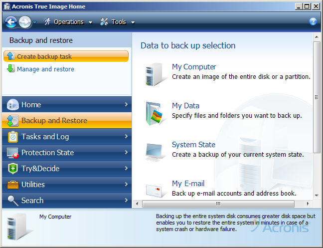

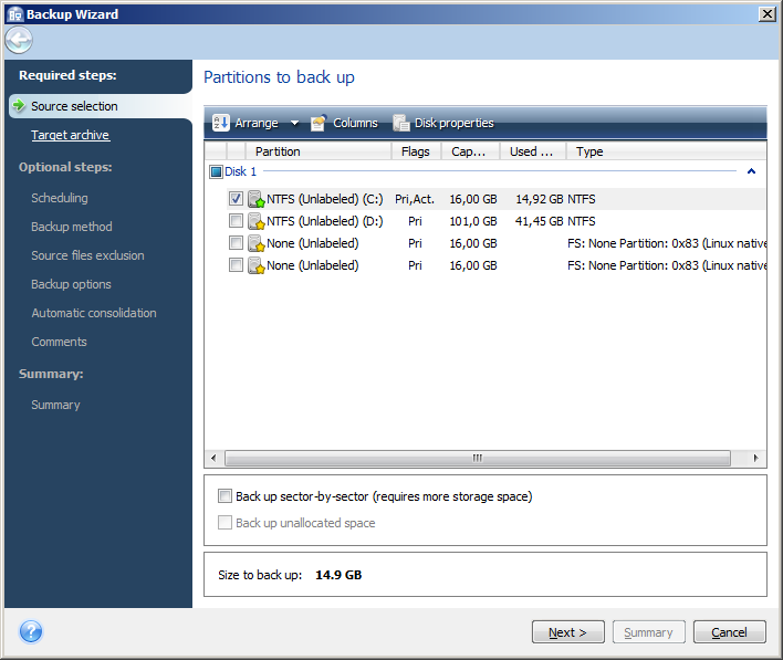

In T.I. abbiamo a disposizione due metodi la clonazione automatica - disponibile se ci sono piu' dischi, e il backup su file, quest'ultimo prevede sia la copia file per file dei dati per noi importanti che la copia settore per settore (immagine disco).
Cliccando My Computer ci verra' chiesto di selezionare l'unita' da clonare:
Fatta anche questa scelta dovremo solo scegliere il file in cui salvare il backup.

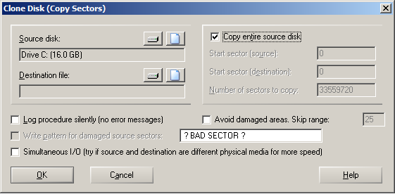

WinHEX di per se stesso e' un editor esadecimale (come si comprende dal nome) ma possiede da tempo molte funzioni professionali, quella che interessa a noi e' la funzione di clonazione partizioni, ma vedremo anche come sfruttare le sue capacita' anche per la cancellazione dei dati.
Dunque: con la semplice pressione dei tasti CTRL e D apparira' questa finestra:
I pulsanti
Servono rispettivamente per la selezione del disco/partizione da leggere e scrivere l'altro per la selezione dei file.
Pertanto per effettuare una copia ci bastera' selezionare l'unita' da leggere e il file o l'unita' su cui scrivere.
Le opzioni di lettura simultanea, di copia dell'intero disco e il funzionamento silenzioso (esclusione dei messaggi d'errore durante l'operazione) ci vengono in aiuto per affrontare diverse situazioni.
Bene - selezionata l'origine e la destinazione della copia dobbiamo solo premere OK per avviare l'operazione.
Anche in questo caso l'operazione di ripristino si ottiene scambiando origine e destinazione, pertanto ora vedremo la cancellazione.
Premiamo il tasto F9, si aprira' una finestra come questa:
Nota: e' possibile creare un'immagine di un disco aperto premendo i tasti Alt-C.
Mentre per procedere con la cancellazione useremo la funzione di riempimento (Ctrl-L), selezioneremo il metodo (numero di passi e valori da scrivere) e cliccheremo su OK.
