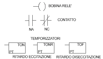

Relè e contatti
Le uscite del PLC vengono controllate dai relè siglati Q0.0...Q0.7; Q1.0...Q1.7 (possiamo paragonarli ai contattori)
I relè ausiliari (merker) vengono siglati M0.0...M0.7; M1.0...M1.7.
I contatti siglati I0.0...I0.7; I1.0...I1.7 sono comandati dai rispettivi ingressi.

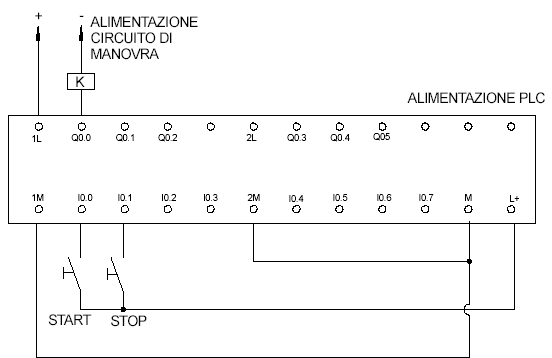

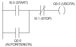

Esempio
Per comprendere meglio consideriamo la classica configurazione marcia/arresto, che realizzeremo col PLC.

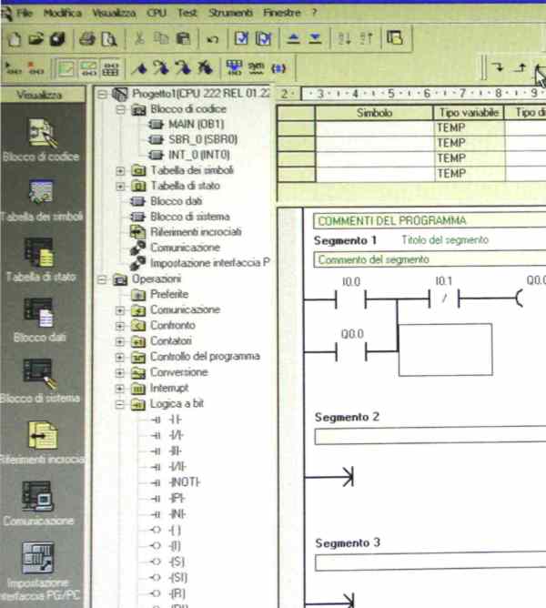

Una volta aperto Step 7 clicchiamo sull' icona blocco di codice (in alto sulla sinistra) per accedere alla programmazione in ladder.
Simboli
Per inserire un simbolo nel diagramma basta aprire la relativa cartella, selezionarlo e trascinarlo (tenendo cliccato). A questo punto Step 7 ci chiede di inserire la sigla ed eventualmente il valore (nel caso di temporizzatori o contatori).
I contatti e le bobine si trovano nella cartella logica a bit.
Per tracciare i collegamenti utilizziamo i tasti con le frecce nella barra degli strumenti in alto al centro della schermata (dopo aver selezionato un simbolo inserito nel diagramma).
Una volta compilato il programma dobbiamo caricarlo nel PLC. Clicchiamo quindi su file e selezioniamo carica nella cpu.
Dopo alcuni secondi, se non vengono riscontrati errori, appare un messaggio di conferma. A questo punto portiamo il PLC in modalità di esecuzione:
clicchiamo su CPU, selezioniamo RUN e confermiamo.
Il PLC è quindi pronto ad eseguire il programma.
Premendo START abilitiamo l' ingresso I0.0. Di conseguenza il relativo contatto nel diagramma si chiude abilitando la bobina Q0.0, e quindi il teleruttore collegato all' uscita corrispondente.
Premendo STOP abilitiamo l' ingresso I0.1: il relativo contatto nel diagramma (normalmente chiuso) si apre disabilitando l' uscita Q0.0.
Temporizzatori
I temporizzatori possono essere ritardati alla diseccitazione (TOF) o all' eccitazione (TON, TONR). Vengono siglati con la lettera T seguita da un numero da 0 a 255. Il TON si eccita solo se abilitato per il periodo di tempo stabilito senza interruzioni. Il TONR ha una funzione di memoria che gli permette di eccitarsi anche in caso di interruzione del conteggio.
I temporizzatori si differenziano anche in base alla risoluzione, ovvero il rapporto tra il ritardo ed il valore impostato, che inseriremo accanto alla dicitura PT.
Supponiamo di dover impostare un ritardo di 10 secondi su un temporizzatore di tipo TON, che nominiamo T38. Dato che la risoluzione di T38 è 0,1 il valore che inseriremo sarà 100. Nel caso appena descritto il temporizzatore si attiva solo se la bobina viene abilitata per 10 secondi consecutivi.
Ora consideriamo un temporizzatore TONR, a cui assegnamo la sigla T2. Anche in questo caso vogliamo ottenere un ritardo di 10 secondi. Dato che T2 ha una risoluzione pari a 0,01 il valore che inseriremo sarà 1000. Se ad esempio abilitiamo la bobina per soli 6 secondi il conteggio non si azzera. Di conseguenza nel momento in cui la riabilitiamo si ecciterà dopo 4 secondi.
