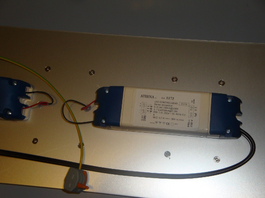

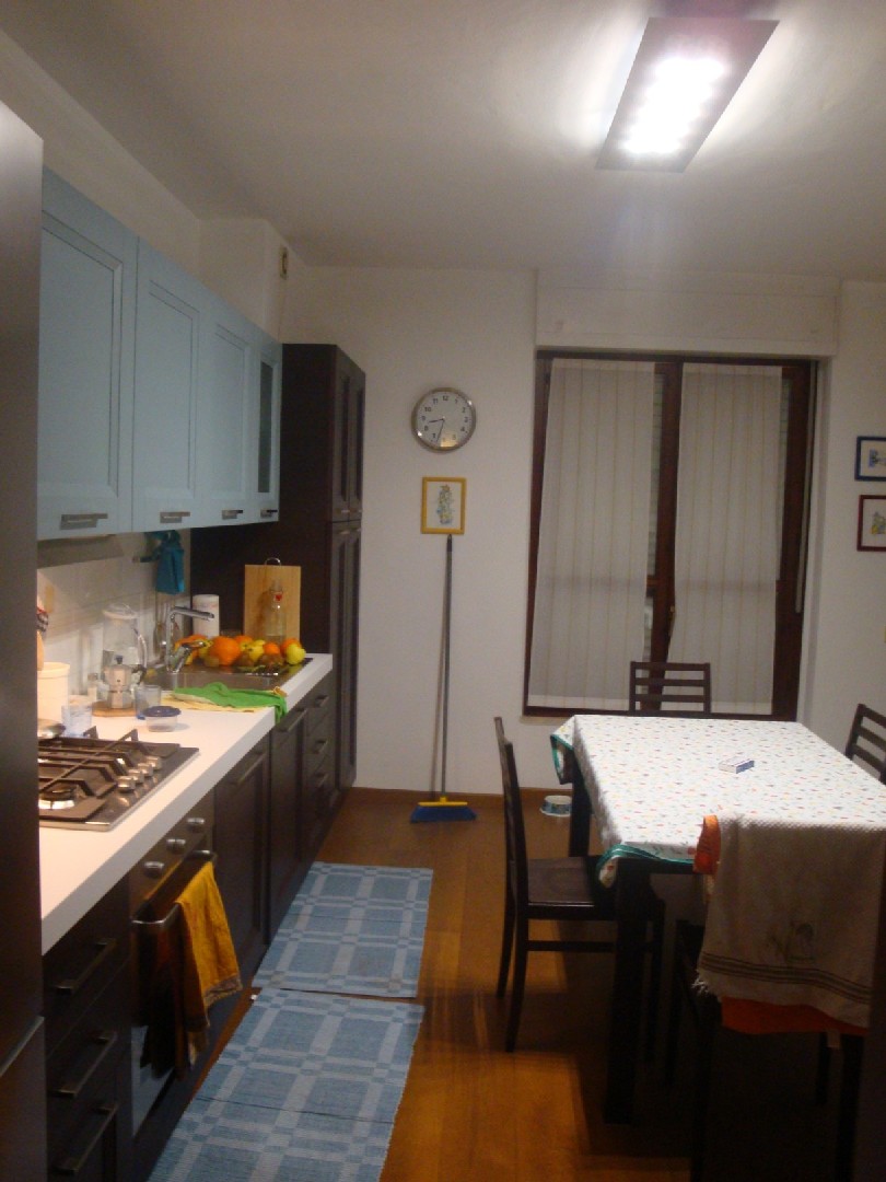

E' ormai da qualche mese che, completati i lavori più urgenti sulla mia auto elettrica, ho iniziato a introdurre l'illuminazione a LED in casa. Una introduzione molto lenta e graduale, basata soprattutto sull'acquisto delle famigerate, economiche e potenzialmente pericolose lampadine cinesi "a pannocchia". In seguito ai lavori di ristrutturazione fatti la cucina nuova richiedeva una adeguata e nuova illuminazione, e a parte una striscia di LED sul piano cottura la scelta è caduta su una tecnologica plafoniera LED.
Lineare, essenziale, luminosa e dal modico costo di 490 euro! I LED non sono accessibili, posso solo dire che sono due serie da 5 LED cadauna, alimentati da appositi generatori di corrente da 700mA.La potenza totale fornita ai LED è pari a circa29,2 V x 0,7A = 20,44 W x 2 =40,88 W Non proprio bruscolini! I lumen non sono dichiarati, forse per il prezzo così contenuto....Quindi posso solo dare una stima visiva, e molto a spanne direi che la plafoniera equivale come luminosità emessa ad almeno 2 lampadine a incandescenza da 100W.

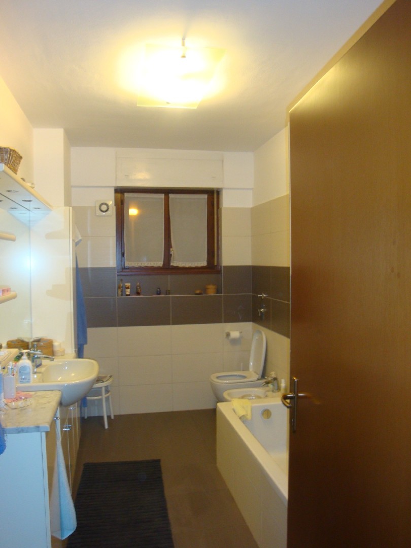

Il costo totale era ragionevole ma non mi piaceva la base e i vetri disponibili erano tutti troppo opachi con una notevole riduzione della luce trasmessa.Decido quindi di procedere per la prima volta con un DIY nel settore illuminotecnica. Ovviamente però il vetro no, meglio comprarlo già tagliato a misura, smussato e con due fori per il passaggio dei fissaggi al soffitto.Vista la pianta allungata del bagno decido (previa ovvia autorizzazione della padrona di casa) per un semplice vetro acidato rettangolare di circa 40x80 cm.Scopro che i vetrai esistono ancora, ed hanno prezzi ragionevoli perfino in provincia di Milano: 50 euro per il vetro finito.Compro poi 4 portalampada al Leroy, e con una spesa totale di meno di 60 euro ecco la plafoniera DIY rev.01 spenta e accesa!
In questa versione con 4 lampadine CFL da 18W la luce era anche eccessiva, quindi avevo tolto una delle lampadine.
Molto soddisfatto, chiamo la consorte per il collaudo e l'approvazione definitiva del progetto.

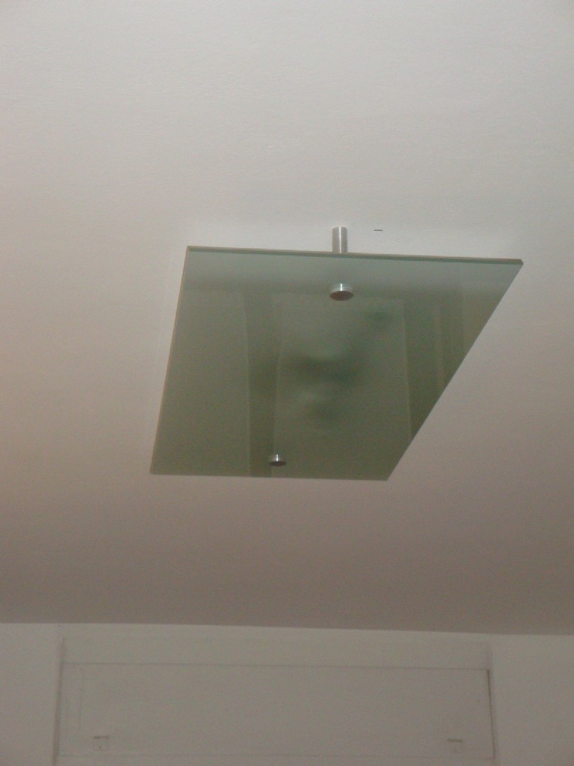

Il severo verdetto
Temperatura di colore, CRI, lumen/W... ma cosa volete che contino?Alla fine quello che conta...è l'aspetto da SPENTA! Eh già, il vetro acidato è il massimo, ferma pochissima luce ma in entrambi i sensi!Quei portalampada che si intravedono guardando esattamente da sotto il vetro spento no, no sono accettabili. Per non parlare delle serpentine bianche della CFL, che essendo anche più vicine al vetro si notano pur essendo bianche come il soffitto.Nessuna novità, ricordo ancora quando anni fa dovevamo scegliere il primo TV LED da 32”: di nascosto dai dipendenti dei centri commerciali staccavo fili e ruotavo basi per girare i televisori e vedere se l'estetica del RETRO era gradita...E così fu aperta la commessa per l'upgrade LED della plafoniera DIY, upgrade che illustrerò a breve in altro articolo altrimenti questo diventa un libro....
