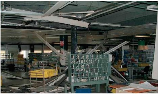

Ebbene non solo la rivelazione incendi, ma anche gli impianti di illuminazione di emergenza ed altri sono citati in causa; infatti tra le cause primarie di inagibilità di un edificio a seguito di sisma vi è spesso il distacco dell’impiantisca a soffitto.

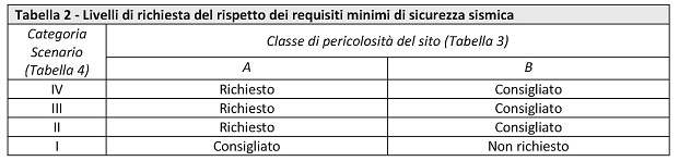

Superato questo primo scoglio la tabella 2 definirà i livelli di richiesta del rispetto dei requisiti minimi di sicurezza sismica:

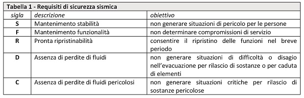

Mentre la tabella 1 definisce invece i requisiti di sicurezza sismica:

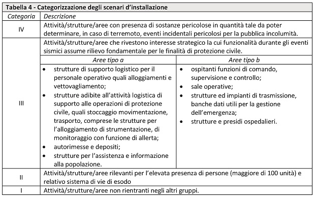

La categoria dello scenario come si evince dalla stessa tabella 2 è data dalla tabella 4:

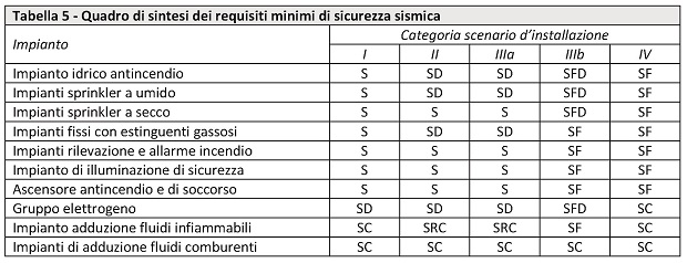

Per ogni impianto in Tabella 5 sono definiti i requisiti minimi di sicurezza in funzione dello scenario di Installazione:

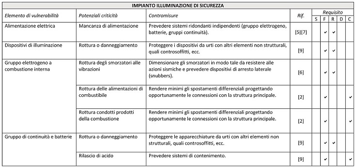

Come salta subito agli occhi per noi operatori del settore elettrico in tale tabella sono ricompresi gli impianti di rivelazione incendio, illuminazione di sicurezza, ascensori antincendio e di soccorso ed i gruppi elettrogeni.

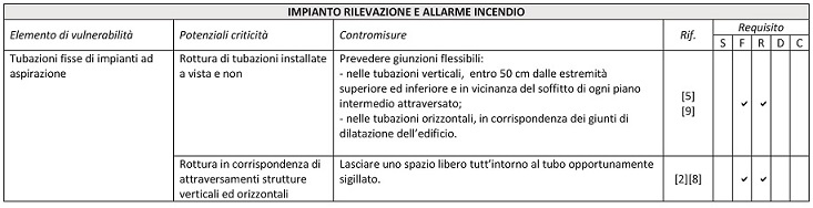

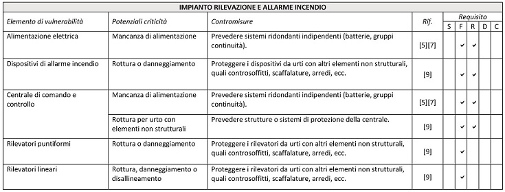

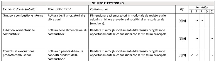

Alla fine le indicazioni sulle caratteristiche che i singoli impianti devono possedere per soddisfare i requisiti riportati in Tabella 5 sono definite nell’Appendice A della quale riporto gli esempi che più ci riguardano.
La nota di rilievo sta nel fatto che per ogni requisito indicato è indicato un riferimento di rimando a norme tecniche di settore.
Per ogni tabella è sempre riportata la seguente indicazione: AVVERTENZA Qualora, perle particolarità dell’impianto o del contesto ove l’impianto è installato, i requisiti minimi di sicurezza sismica di cui alla tabella non siano sufficienti a garantire gli obiettivi di sicurezza ad essi associati (come definiti in Tabella 1) il professionista dovrà adottare le contromisure aggiuntive necessarie al soddisfacimento di detti obiettivi.

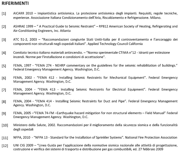

Ed ecco infine l’elenco delle norme tecniche di riferimento, la maggior parte delle quali in inglese che ormai è di fatto la lingua tecnica internazionale.
