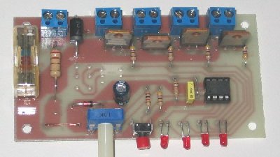

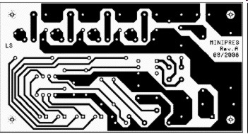

Di questo progetto sono disponibili: lo schema elettrico, i disegni del circuito stampato, i sorgenti del programma residente sulla cpu ed i relativi diagrammi di flusso.

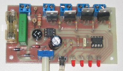

Le foto seguenti mostrano la versione ac
e la versione cc

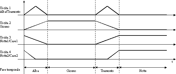

- Giorno-Notte (Presepe): tempo di esecuzione del ciclo variabile da 1 a 15 minuti circa. Le 4 uscite riproducono l’andamento ciclico rappresentato nel grafico seguente e sono associate a: 1=alba/tramonto, 2=giorno, 3=notte1/case1, 4=notte2/case2. I tempi relativi alle fasi temporali Giorno e Notte sono il doppio rispetto ad Alba e Tramonto: ad esempio, su un ciclo totale di 6 minuti, Alba e Tramonto impiegheranno 1 minuto e Giorno e Notte 2 minuti;

- Circuito realizzato su scheda 1/3 Eurocard (dim. 100x53mm) su cui sono situati tutti i componenti richiesti, compresi il potenziometro, il pulsante ed i 4 led che indicano lo stato delle uscite. Per il funzionamento, nella versione ac a 220V, non sono richiesti trasformatori esterni.

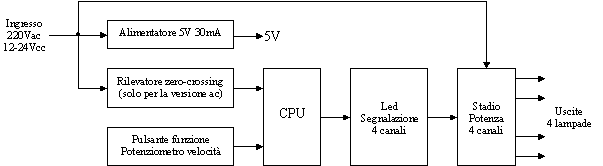

Lo schema elettrico di questo circuito è ridotto al minimo perchè è stato utilizzato un microprocessore PIC12F675 per svolgere gran parte delle funzioni richieste. Lo schema a blocchi è formato da:
- Alimentatore 5V stabilizzati. Nella versione ac a 220V, la 5V è ottenuta utilizzando la reattanza capacitiva di C1; D2 e DZ1 provvedono a raddrizzare e a livellare la 5V. Nella versione cc a 12-24V, la 5V è ottenuta mediante una resistenza da 220-560ohm 1W montata al posto di C1; DZ1 provvede a stabilizzarla a 5V. Per evitare possibili danni al circuito è consigliabile montare il diodo D3, utilizzato per far bruciare il fusibile nel caso che si alimenta il circuito con polarità invertita.
Questo alimentatore, utilizzato per alimentare la cpu e pilotare lo stadio di potenza, fornisce una corrente massima di 30mA.
- Rilevatore di zero-crossing. Da montare solo sulla versione ac, serve per fornire alla cpu un impulso positivo ogni volta che la tensione di rete passa per lo zero. E’ indispensabile per sincronizzare in ritardo rispetto allo zero la conduzione dei triac per generare gli effetti dissolvenza. E’ realizzato mediante due resistenze di caduta R8 e R9, il ponte raddrizzatore RS1 ed il fotoaccoppiatore OC1: durante il passaggio sullo zero delle semionde il led all’interno del fotoaccoppiatore si spegne e quindi il segnale ZERO è a livello logico alto.
- Potenziometro e pulsante funzione. Poichè il microprocessore dispone solo di 6 porte I/O, è stato utilizzato un unico ingresso analogico, connesso all’adc interno, per collegare questi componenti. La tensione su PTRIMM varia da 0 a 4.7V (valore adc da 0 a 250) con pulsante non premuto e sale a 5V con pulsante premuto (valore adc a 255). Lo stato del pulsante e la posizione del trimmer vengono monitorati continuamente dal programma che, in base al valore restituito dall’adc, genera la velocità degli effetti luminosi oppure attiva le funzioni utente .
- Led per la segnalazione dello stato delle 4 uscite. Sono connessi in serie alle 4 uscite della cpu verso lo stadio di potenza per non caricare troppo l’alimentatore 5V 30mA massimi.
- Stadio di potenza. Nella versione ac sono stati utilizzati dei triac pilotati dalla cpu con segnali ad onda quadra il cui fronte negativo è in ritardo rispetto al segnale di zero-crossing. Minore è il ritardo di conduzione e maggiore sarà la potenza applicata al carico (massima luminosità); vicevera maggiore è il ritardo e minore sarà la potenza applicata al carico (minima luminosità). E’ necessario utilizzare triac con bassa sensibilità di gate, per il fatto che dalla cpu si può prelevare al massimo una corrente di circa 5mA per ogni canale: così facendo, all’alimentatore sarà richiesto di erogare 20mA. Nella versione cc sono stati utilizzati transistor pnp darlington pilotati dalla cpu con segnali ad onda quadra con frequenza fissa di circa 100Hz e duty-cycle variabile da 0 al 100%: maggiore sarà il tempo in cui questo segnale è basso e maggiore sarà la potenza applicata al carico; viceversa minore sarà il tempo in cui questo segnale è basso e minore sarà la potenza applicata al carico (Pulse Width Modulation). Le uscite di questi componenti sono connesse direttamente alle morsettiere delle 4 uscite e sulla scheda è presente un unico fusibile di protezione per tutti e quattro i canali. La versione ‘base’ del circuito prevede che la corrente totale massima (assorbita dal circuito con tutti e 4 i canali accesi) non superi i 4 Ampere: questo significa che su ogni canale possono essere applicati 200W al massimo. Questo ‘limite’ può essere superato effettuando delle modifiche al circuito, così come descritto nell’apposito paragrafo.
- Cpu. E’ il ‘cuore’ di tutto il circuito. Dispone di un oscillatore interno a 4 MHz. Deve essere programmata con il file minipres_ac.hex per la versione ac e con il file minipres_cc.hex per la versione cc.
La figura seguente mostra lo schema a blocchi del circuito:

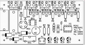

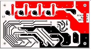

Il circuito è stato realizzato su uno stampato monofaccia di dimensioni 1/3 EuroCard (100 x 53 mm). I 4 led, il potenziometro ed il pulsante sono situati su un’unico lato dello stampato, in modo da poterlo montare dietro ad un pannello. Dal lato opposto ci sono le morsettiere per la connessione dell’ingresso alimentazione e le 4 uscite lampade. L’immagine del circuito stampato e la relativa serigrafia componenti sono nei file .gif allegati.
Dimensioni circuito stampato: 100 x 53 mm

Prima di montare la cpu U1 sul relativo zoccolo, è consigliabile effettuare un test preliminare di funzionamento:
- Verificare “ad occhio” che le piste in rame del circuito stampato non siano interrotte o in corto;
- Alimentare il circuito dal connettore CON5 con la tensione di alimentazione scelta. Se il circuito è alimentato con tensione di rete è preferibile effettuare le prove utilizzando un trasformatore separatore 220-220V;Se il circuito è alimentato con tensione di rete 220V, si raccomanda di non toccare le parti conduttive della scheda per evitare di prendere forti scosse!
- Verificare che ai capi di DZ1 siano presenti 5V;
- Verificare che tra i pin 8 e 1 di U1 siano presenti 5V;
- Collegare alle uscite del circuito 4 lampade della tensione scelta;
- Cortocircuitare singolarmente a massa (massa = pin 8 di U1) tutti i 4 pin di uscita dell’integrato U1 (pin 2, 3, 5, 6) e verificare che i corrispondenti led e lampade si accendano;
- Verificare che sul pin 7 di U1 e la massa (massa = pin 8 di U1) sia presente una tensione variabile da 0 a 4.7V in funzione della posizione del trimmer RV1. Premendo il pulsante P1, questa tensione deve salire ulteriormente a 5V;
- Se è stata realizzata la versione ac del circuito, controllare che sul pin 4 di U1 sia presente un segnale ad onda quadra largo 600us con frequenza 100Hz. Questa misura può essere effettuata con un tester, verificando che tra il pin 4 e la massa ci sia una tensione di circa 0.5V;
- Inserire, a circuito non alimentato, l’integrato microprocessore U1 dopo averlo appositamente programmato con il file minipres_xxxx.hex desiderato (versione ac o cc);
- Alimentare il circuito: se tutto ok, dovrebbe essere eseguito il primo gioco on-off. La velocità del gioco può essere variata ruotando il trimmer RV1. Premendo (e rilasciando subito) il pulsante P1 verrà eseguito il prossimo gioco in tabella.

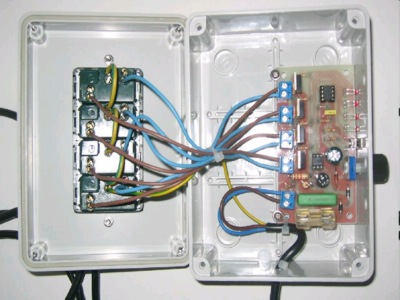

Montare la scheda all’interno di un mobiletto plastico
Può essere utilizzata anche una scatola IP65 (senza fori) per impianti elettrici delle dimensioni appropriate (ad esempio una scatola Gewiss GW44206, dimensioni 150x110x70 mm). Sulla parete frontale della scatola possono essere realizzati i fori per il trimmer, il pulsante ed i 4 led. Sulla parete laterale il foro per il cavo di alimentazione. Sulla parete posteriore i fori per eventuali portafusibili esterni. Sul coperchio verrà praticata un’apertura per collocare il supporto con 4 prese bipasso per impianti elettrici (Vimar Plana o altri)

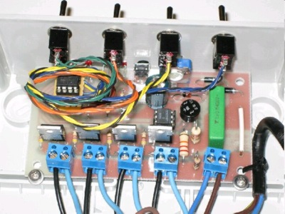

Commutare ogni uscita su “on-off-effetti” mediante un deviatore
Talvolta esiste la necessità di escludere i giochi luminosi e accendere/spegnere in modo permanente ciascuna delle 4 uscite. Questa funzione può essere realizzata interponendo 4 deviatori con posizione centrale (tipo on-off-on) fra le 4 uscite della cpu ed i 4 stadi triac/transistor. Il comune del deviatore è connesso al triac/transistor, le due estremità rispettivamente all’uscita cpu e a massa. Lo schema seguente è relativo ad un unico canale; può essere realizzato, senza modificare le piste del circuito stampato, su una basetta millefori che si inserisce al posto dell’integrato U1.

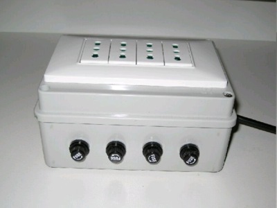

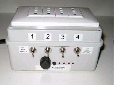

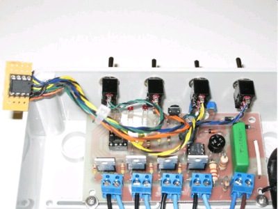

Album fotografico

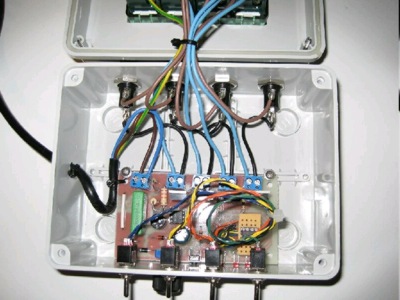

In questa sezione le foto dei prototipi da me realizzati. Si tratta della versione ac a 220V del circuito, montata in una scatola Gewiss GW44206 (dim. 15x11x7 cm) con le 4 prese sul coperchio. Sono state montate due versioni del progetto:
- Versione base: con fusibile unico, senza nessuna modifica allo schema originario.
- Versione modificata: con i 4 fusibili montati sul pannello posteriore e i 4 deviatori per la commutazione On-Off-Effetti di ogni singolo canale. Le foto mostrano anche il particolare della modifica dei deviatori.
