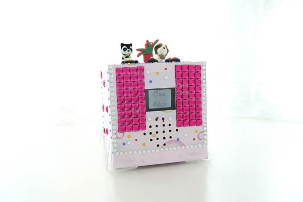

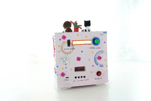

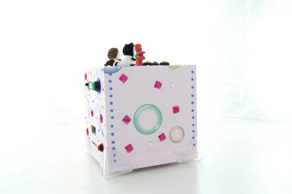

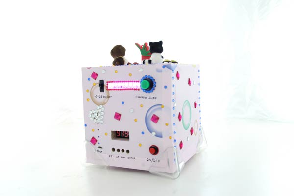

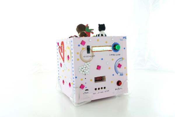

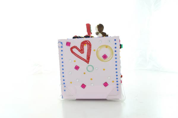

Anteprima del progetto finito - lato retro: lampada RGB, timer, indicatori batteria e interruttore generale

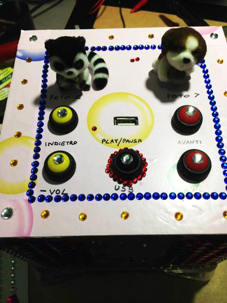

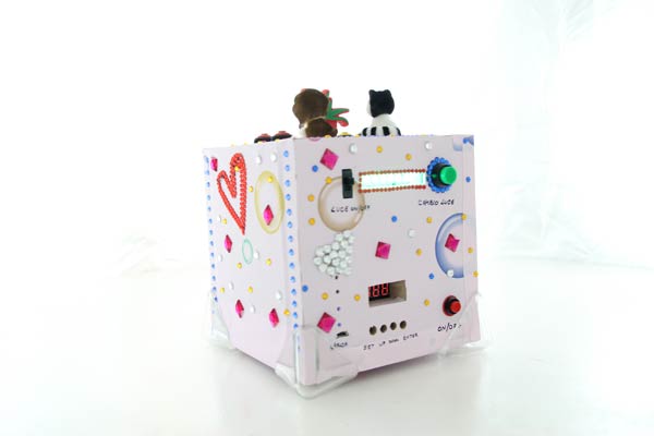

Anteprima del progetto finito - lato superiore: controlli MP3, controlli cornice digitale, USB per chiavetta con MP3 e pupazzetti decorativi.
Vista del progetto ultimato a 360°

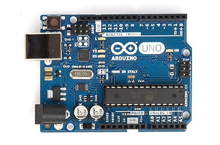

2 Arduino!
Lo so, questo è quello che è saltato agli occhi a tutti voi mentre guardavate il PCB e meritate di sapere come è andata.
Ora come ora, un Arduino controlla la riproduzione delle immagini sul display e uno controlla le animazioni deii led posteriori per la lampada scaccia mostri che illumina il muro.
Inizialmente ne avevo messi due su BreadBoard per testare il tutto e mi ero ripromesso di riscrivere il codice per farlo funzionare su un solo Arduino.
Siccome la cosa richiedeva il multitasking del microcontrollore e mi sono reso conto che non era poi tanto banale, siccome alcuni componenti mi sono arrivati rotti...alla fine non ho avuto il tempo di approfondire e ho lasciato tutto con 2 Arduino!

- Riproduce le storie lette da me nella memoria interna.
- Riproduce qualsiasi MP3 inserito con una chiavetta USB. (ne ho riempita una a forma di fragola con il CD di Frozen che ha lasciato a casa mia.)
- Permette di controllare il volume e scegliere la traccia riprodotta (ovvio!).
- Il display mostra una galleria fotografica e permette di scorrere manualmente le foto.
- Tutto l'apparecchio è dotato di un timer programmabile che visualizza i minuti rimanenti allo spegnimento.
- Sul retro è presente una luce RGB con switch ON/OFF e diversi effetti selezionabili.
- Funziona a batteria ricaricabile mediante micro USB con indicatore della carica residua.

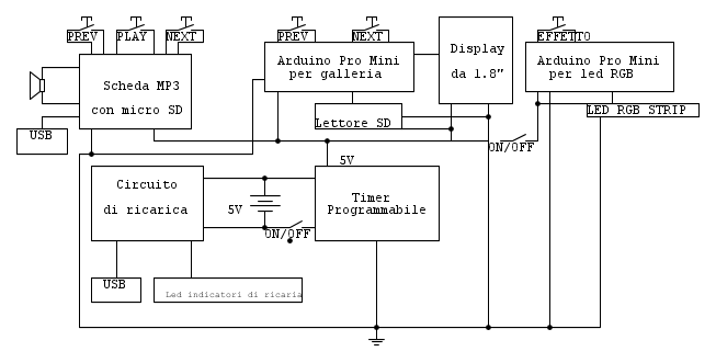

Lo schema
Purtroppo ho perso lo schema elettrico completo che avevo fatto su carta e non ricordo i collegamenti precisi, quindi riporto uno schema a blocchi giusto per rendere l'idea. Anche perché non ho fatto molto di più che collegare i vari componenti come suggeriscono i datasheet.
Se qualcuno vuole realizzare un progetto simile e ha bisogno di informazioni più dettagliate, sarà un piacere aiutarlo sul forum, basterà che mi citi così sono sicuro di non perdermi il post.

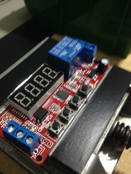

- Timer: costosto ma utile circuito che gestisce il tempo di accensione/spegnimento in varie modalità. Lo trovate qui. Ho dovuto modificare il layout dei componenti installati per inserirlo nel mio progetto, ma niente di complicato.

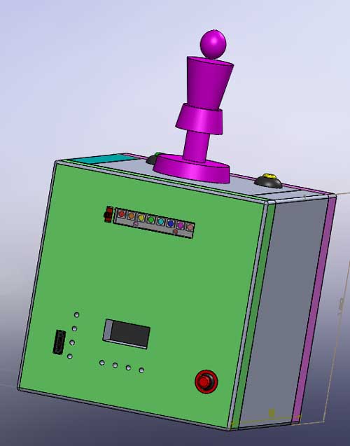

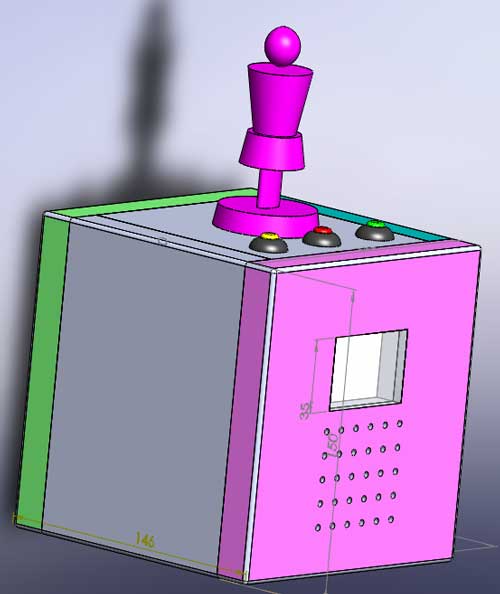

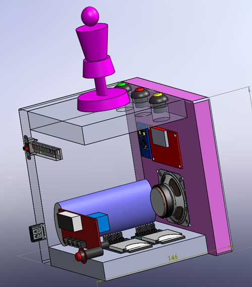

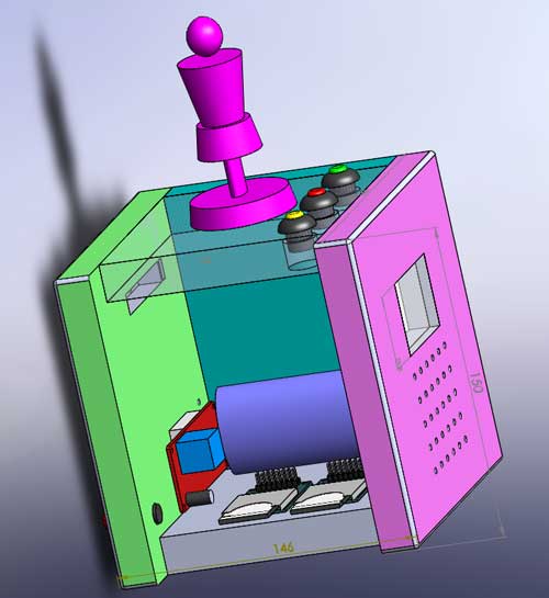

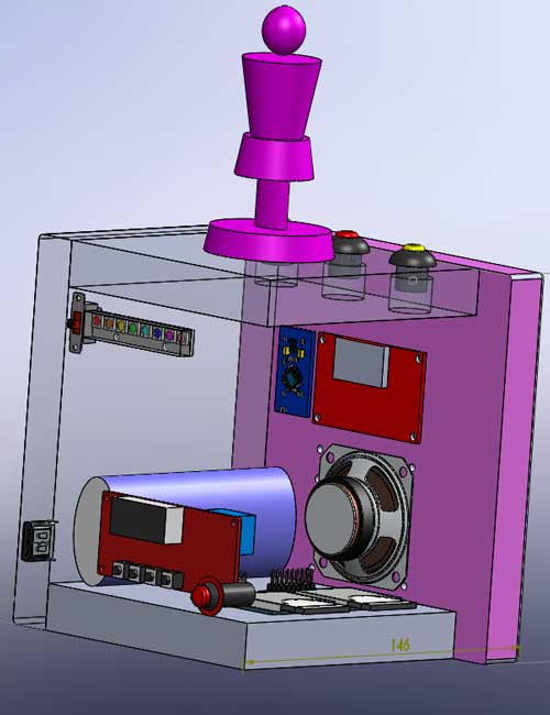

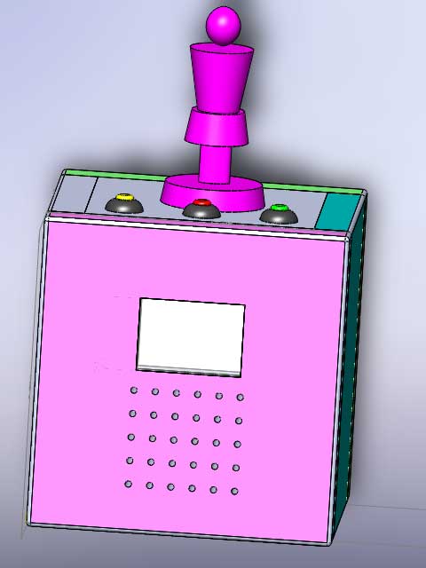

Il modello in 3D
Siccome il progetto andava già dall'inizio oltre le mie competenze e capacità costruttive, ho realizzato diversi modelli 3D per valutare gli ingombri dei componenti e le misure. Chiaramente sono poi presenti numerose differenze e modifiche avvenute in corso d'opera.

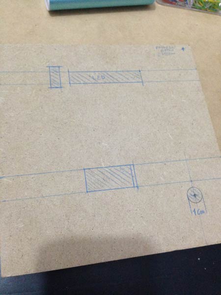

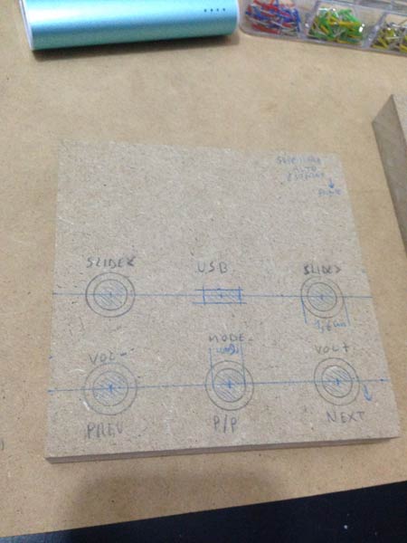

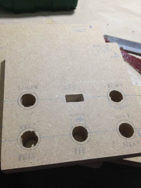

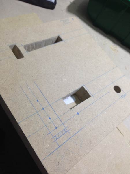

Il contenitore di legno
Ho scelto un legno semplice (si fa per dire) da lavorare. Soprattutto molto denso per poter ricavare i precisi alloggiamenti dei componenti: MDF da 2 cm di spessore.
Lo spessore così generoso aveva il triplo vantaggio di essere molto robusto, consentirmi di squadrare il tutto con facilità e permettermi di ricavare alloggiamenti per i componenti o utilizzare piccole viti parker.

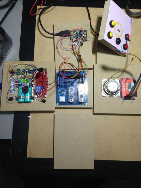

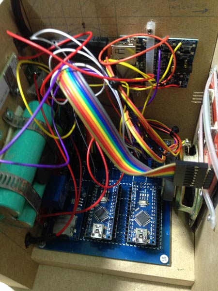

Ecco una parte dei componenti su una BreadBoard e su una tavoletta per consentirmi di spostarli e fare cose. La vera sfida era mettere tutto dentro il contenitore.
Noterete anche più avanti che il timer è stato modificato spostando il relè e un elettrolitico sul retro per consentirmi di fissarlo al pannello come volevo io e non come lo avevano pensato i produttori.

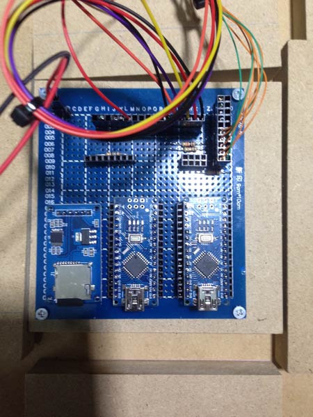

Dopo aver eseguito qualche modifica sulle schedine, ho approntato una "scheda madre" che avrebbe accolto i due Arduino, e i miei adorati connettori Dupont per le connessioni con le altre piccole periferiche.
Notate che anche le schede Arduino sono state montate su connettori Dupont per aver la possibilità di sostituirle facilmente in caso di "incidente", sempre dietro l'angolo quando si tratta di me.

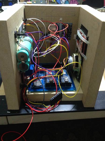

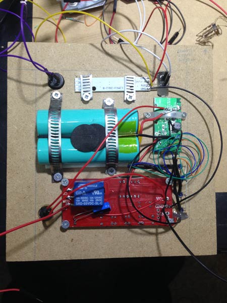

Il pannello posteriore ha accolto la batteria con il suo circuito di ricarica, il timer modificato e una strip di led RGB pilotabili. Più vari pulsanti, interruttori e connettori.
Per fissare i circuiti che non presentavano fori per le viti non dotati di viti ho usato spezzoni di fascette da elettricista (devo brevettarlo questo sistema!), mentre per la batteria e la strip di led ho usato fascette da idraulico.
Sicuramente si sarebbe potuto fare di meglio, ma vi ho già detto più volte quanto lavoravo di fretta e anche quanto questo non sia mai una cosa buona.
Su un pannello laterale ho fissato la scheda MP3 da cui partono i controlli per le tracce e il volume, il segnale audio e un connettore USB per il pannello superiore.

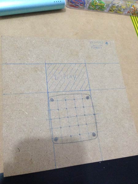

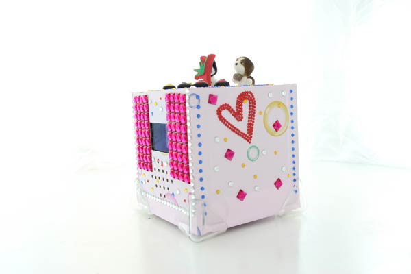

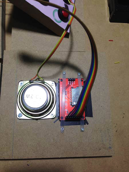

Il pannello frontale accoglie il display a colori da 1,8 pollici e lo speaker da 3 watt.
Quindi ho fatto gli ultimi test prima dell'assemblaggio finale. Dio benedica i connettori Dupont! Li adoro!
Quando ogni cosa è andata al suo posto ho potuto tirare un sospiro di sollievo e chiudere il tutto con delle ottime viti parker. Non ho foto delle fasi intermedie perché andavo davvero di corsa, ma vi lascio qualche scatto del "prodotto finito". Nella decorazione sono stato aiutato da sapienti mani femminili.

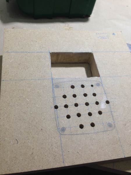

Realizzare il mobiletto
Realizzare il mobiletto o l'enclosure (per essere più cool!) in legno MDF era la mia unica possibilità per affrettare i lavori. Ho guardato cosa c'era in giro di già fatto e niente mi soddisfaceva per materiale o lavorabilità.
Tuttavia, realizzare le cavità per i pulsanti e i moltissimi fori quadrati per i connettori o il display ha richiesto pazienza e scalpello a mano. Una gran seccatura! Per il prossimo lavoretto o trovo qualcosa da modificare più facilmente oppure vado in un FabLab a farmi stampare tutto in 3D.
