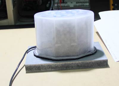

Tutto quindi verte nel voler realizzare una piccola fonte di relax, in grado di illuminare con diversi colori la stanza da bagno, da letto o quello che volete e diffondere la musica che più vi piace. Ovviamente deve essere possibile maneggiarlo con le mani bagnate in sicurezza (ma solo per precauzione, perchè io non lo farò!).
Esteticamente non è il massimo, ma io sono molto soddisfatto del risultato. E poi ho imparato tante di quelle cose...che solo su ElectroYou!

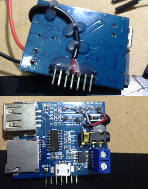

- Il lettore MP3. Si tratta di una schedina economica e molto ben funzionante che io ho modificato per controllarla tramite pulsanti touch invece che con i suoi classici switch. Eccola qui.

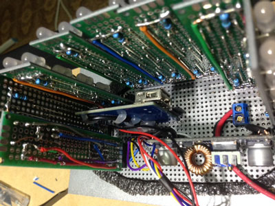

Sin da subito, nel mio breve percorso hobbistico nell'elettronica, ho capito che più sei inesperto più interventi in corso d'opera dovrai fare. Questo perché se una cosa funziona nello schema e su Bread Board, poi interviene la vera fase di assemblaggio e lì l'inesperienza fa commettere molti errori.
Per sopravvivere a queste continue rilavorazioni, saldature, ponticelli e tutto il resto ho applicato un concetto informatico con il quale ho un po di familiarità: la modularità. O se volete essere più tecnici: la composizione.
Il mantra è stato quello di costruire modulini indipendenti di cui ero in grado di verificare il funzionamento e ripararli PRIMA di inserirli nel progetto completo.
Per farlo mi sono stati di grande aiuto i connettori simil-arduino (Dupont) da saldare alla basetta millefori principale. Come se fosse un PC ho potuto togliere ed inserire la scheda che mi interessa. Credo che applicherò questo sistema ogni volta che posso, è davvero utile!

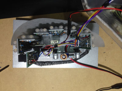

Vista dell'interno del dispositivo. Vietati commenti sulle saldature saggiamente messe fuori fuoco con Photoshop! ;-)

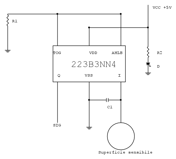

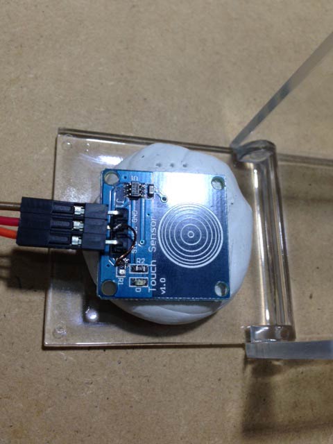

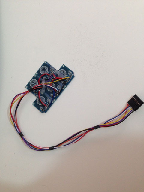

Pulsante touch vs toggle touch
Il primo problemino è stato gestire l'accensione e lo spegnimento con un pulsante touch. I pulsanti che avevo io erano di tipo "momentaneo" e quindi dopo averli premuti, tornavano in stato "aperto". Chiedendo sul forum sono subito venuti in mio aiuto alcuni dei già citati amici e la soluzione è stata di analizzare meglio il pulsante touch e l'integrato che lo governava (Data Sheet). Ne è venuta fuori una divertentissima modifica hardware che mi ha dato grande soddisfazione.
Questo è lo schema originale del pulsante:
e questa la modifica effettuata sfruttando una possibile configurazione dell'integrato (Grazie ai consigli di Simo85 ed eAlucarD, ovviamente!):
Qui durante la lavorazione:
Ed ecco il tastierino ultimato. I pulsanti sono PLAY/PAUSE (momentaneo), PREV (momentaneo), NEXT (momentaneo), LUCE ON/OFF (toggle), EFFETTO SINCRO ON/OFF (toggle).

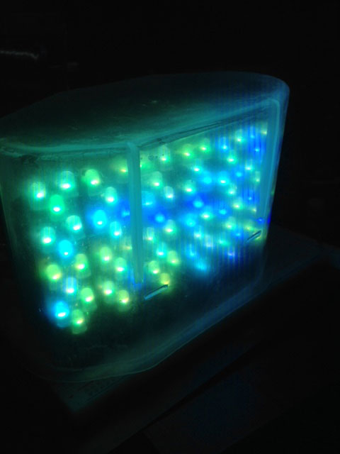

Led RGB ubriachi
Risolto il problema dell'interruttore, ne è giunto un'altro. Questo decisamente inatteso. Da buon novellino quale sono ho pensato che alimentando nello stesso istante questi led, avrei avuto un comportamento sincronizzato. Ma durante la prima prova è stato da subito demolita la mia previsione.
Ogni singolo led andava per gli affari suoi già dopo il primo ciclo di colori. Comportamento descritto qui, ma che ho trovato solo dopo.
Alla fine ho salvato il progetto in calcio d'angolo grazie ad un ottimo articolo di bagolaro ottenendo questo risultato:
In pratica un 555 in configurazione astabile si occupa di far mancare l'alimentazione ai led per una frazione di secondo, quando virano di nuovo sul rosso, ed effettuando quello che è a tutti gli effetti un RESET degli stessi.

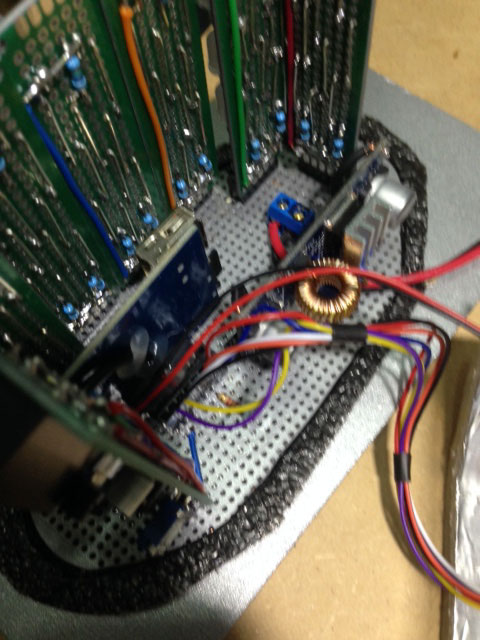

Alimentare il tutto
Era venuto il momento di scegliere anche l'alimentatore e, come scrivevo, mi trovavo questo vecchio alimentatore per notebook da 19V e 4,7A. Con il paziente aiuto di marco438 ho implementato nel progetto un convertitore DC/DC che mi ha fornito una linea da 5V per alimentare i controlli del circuito, mentre la linea originale da 19V è stata utilizzata per alimentare le serie dei led.

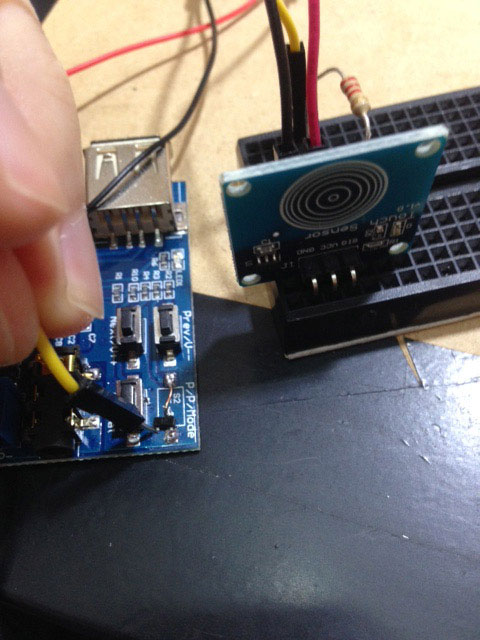

Controllare la scheda MP3 con sistema touch
Quindi ora volevo che a controllare la mia schedina MP3 fossero dei tasti touch invece che i pulsantini originali. Mano al saldatore, li ho sostituiti con dei transistor SMD 2N2222. Operazione patrocinata da MarcoD
Notate che a questo punto anche alla scheda ho aggiunto dei Dupont che mi hanno aiutato nell'assemblaggio finale e nei test. Dio li benedica!

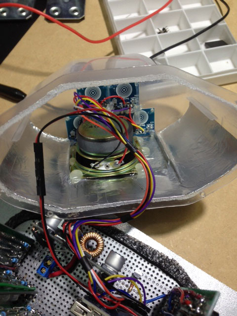

Montare uno speaker in un ambiente umido
Proprio quando mi apprestavo a montare il tutto e immaginarlo già funzionante in bagno, sono stato assalito dal dubbio: come monto lo speaker? Faccio i fori? Se non li faccio si sente bene? Il vapore lo danneggerà? Una discussione nuova dopo, ho scoperto che ci sono degli speaker appositi resistenti all'umidità.
Ho comunque montato quello che avevo provvisoriamente, senza fori al contenitore. Poi visto che si sente benissimo, non lo cambierò.

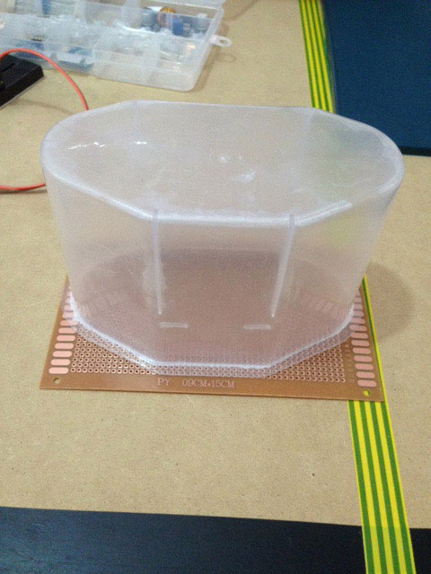

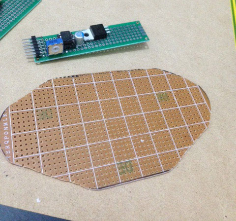

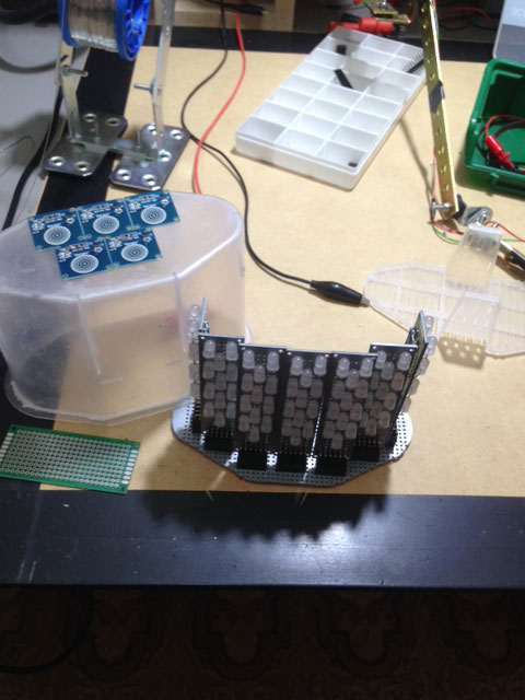

Sagomare una basetta PCB preforata
Siccome il mio contenitore ha una forma particolare che apprezzo, è diventato necessario sagomare la basetta millefori in base a questa e appena ho chiesto come, mi sono arrivati mille consigli dagli amici del forum, se siete interessati trovate tutto qui.
Montare i led in posizione insolita
Se date un'occhiata alle foto dell'articolo, capirete che avevo bisogno di montare i led in posizione verticale, e ho valutato insieme al forum come avrei potuto risolvere la faccenda.
La soluzione trovata è stata fenomenale, compresa la meravigliosa trovata di verniciare con vernice riflettente i pcb dei led.

Sono molto soddisfatto della modularità di tutti i componenti, perché mi ha permesso di lavorarci in maniera agevole staccando quello che dovevo modificare o che in quel momento non serviva. Ma il fatto di aver dovuto incollare i pulsanti e lo speaker, di aver utilizzato delle viti autofilettanti, unito alla necessità di aprire tutto il dispositivo per aggiornare l'archivio musicale... Non è stata la mia miglior riuscita. Meglio utilizzare un sistema fatto di viti e bulloni e non affidarsi a soluzioni semipermanenti.
Voglio dire: se mi si brucia un pulsante touch, non riuscirò mai a sostiturilo!
