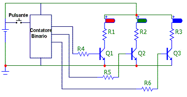

Già con uno schema del genere è possibile ottenere effetti di sequenze di colori, semplicemente mettendo al posto degli interruttori dei transistor (On/Off), comandati da generatori di sequenze come quelli illustrati in questo articolo.
Un esempio elementare è questo schema di principio, che utilizza un contatore binario (ad es. un 4516) per far variare colore ad ogni pressione del pulsante.
Ovviamente se al posto del pulsante si mettesse un oscillatore (ad es. un 555, in configurazione astabile), la sequenza dei colori diventerebbe "automatica".

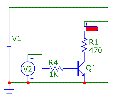

Già con transistor al posto degli interruttori della figura precedente, è possibile realizzare qualcosa del genere.
Ecco un esempio di applicazione (limitato al primo LED, da estendere ovviamente anche agli altri 2):

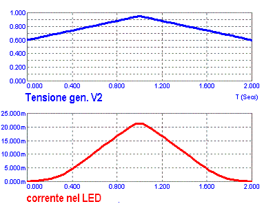

Un generatore di segnale (V2, da 0.6V a ca. 1V) pilota la corrente del LED da 0 al massimo, come mostrato da questa simulazione (MicroCap9):
E' ovvio che utilizzando regolatori basati su amplificatori operazionali che pilotano il transistor, si otterrebbe più precisione e flessibilità (consentendo inoltre una maggior scelta nella generazione dei segnali).
