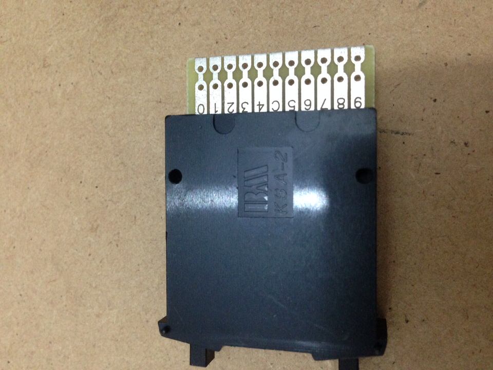

Il protagonista indiscusso di tutto il progetto è il commutatore a 10 posizioni.
Cos'è un commutatore a 10 posizioni? E' un interruttore che collega alternativamente un piedino comune "C" con uno degli altri 10 piedini numerati, in questo caso da 0 a 9. La cosa bella del modello che ho scelto è proprio il poter vedere nel suo piccolo display meccanico a quale piedino abbiamo collegato il piedino comune "C". Ci tornerà molto utile, come vedremo tra poco.
E dove lo trovo un oggettino così simpatico? E quanto costa? Vi confesso che se non l'avessi trovato al prezzo giusto non mi sarei mai cimentato nell'impresa! Pensate che ognuno di questi affari non costa meno di 3€ sui siti specializzati e siccome ne ho utilizzati ben 8, la faccenda diventa affatto marginale per l'utilità finale che si trae dal progetto.
La soluzione è stata semplice non appena ho capito come si chiamava in inglese questa diavoleria: Thumb Wheel Switch. Ne ho presi 10 con venti clip da incasso per 5 euro, spedizione inclusa. Ovviamente dalla Cina e ovviamente ho dovuto aspettare 40 giorni per averli. Li trovate su Ebay.com e non includo il link perchè ora il venditore che me li ha venduti non ha più inserzioni attive, comunque guardatevi intorno e li troverete. Selezionate magari Free International Shipping nei filtri a sinistra.

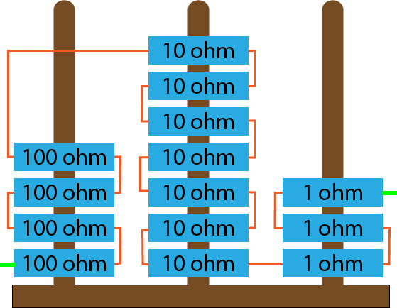

Ogni commutatore, come un piccolo abaco, coinvolgerà nel circuito il numero di resistenze richiesto dall'utente per formare la cifra desiderata.
Mettiamo che desidero una resistenza di 473 ohm, il primo commutatore da sinistra segnerà 4 e collegherà al circuito 4 esistenze da 100 ohm ognuna perchè si occuperà delle centinaia, il secondo commutatore segnerà 7 e collegherà al circuito 7 resistenze da 10 ohm l'una, infine l'ultimo commutatore segnerà 3 e colleghera al circuito 3 resistenze da 1 ohm l'una.
In totale avrò (4x100 ohm) + (7x10 ohm) + (3x1 ohm) = 473 ohm. Penso che la metafora dell'abaco renda bene l'idea, guardiamone un'illustrazione:
Ai terminali verdi di questo circuito misurerò proprio la somma di tutti questi valori, cioè 473 ohm nominali.

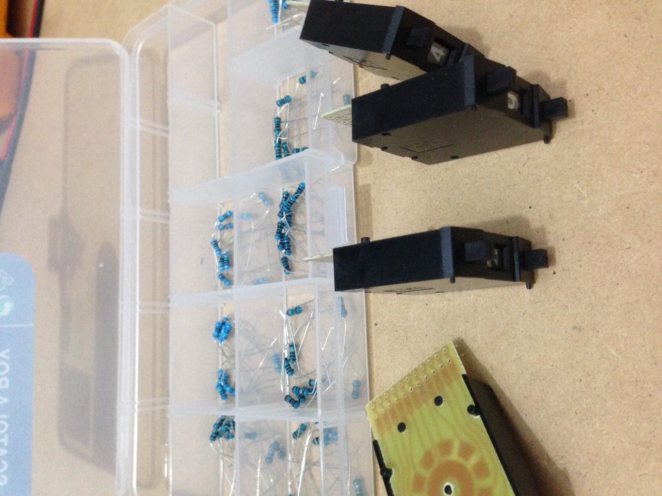

Prima di ogni cosa quindi, mettiamo le resistenze selezionate e misurate in alcuni contenitori separati perchè fare confusione e trovarsi a dover risaldare il tutto è piuttosto seccante. Assembleremo ogni commutatore singolarmente e poi li metteremo uno in serie all'altro aiutandoci con gli appositi piedini che li manterranno perfettamente allineati.

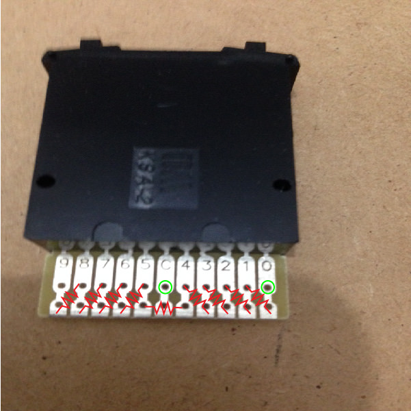

Un'occhiata allo schema dei collegamenti del singolo commutatore. Saranno tutti uguali, a cambiare sono solo i valori delle resistenze.
Per comodità ho disegnato i componenti dal lato dei piedini, ma ovviamente bisognerà posizionarli dal lato opposto ed effettuare da questa parte le saldature.

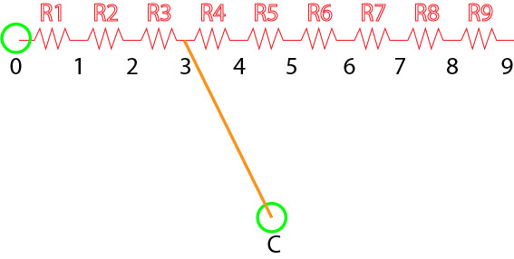

Ora mi perdoneranno quelli che non ne hanno bisogno, ma impiego un paio di righe per spiegare il funzionamento nei dettagli a favore di chi lo necessita.
Come si nota dal disegno abbiamo impiegato tutti e 9 i resistori. I cerchietti in verde segnano quali sono i piedini dove possiamo misurare la resistenza totale del commutatore. Lo 0 e il "C".
Ogni volta che si sposta di uno il commutatore, si include nel circuito un'altra resistenza, fino ad impiegarle tutte e 9. Tra la 4 e la 5 è stato necessario metterne una orizzontale, ma questo potrebbe benissimo non verificarsi se avete il piedino "C" in un'altra posizione nei vostri commutatori. L'essenziale è capire che abbiamo un punto 0 e un punto "C" sui quali misuriamo la resistenza del commutatore e che questa varia a seconda del numero di resistenze che si interpongono tra i due piedini.
Quindi, se per esempio selezioniamo 3 sul nostro display meccanico, il meccanismo interno del nostro commutatore chiuderà il circuito tra "C" e 3, ma siccome noi siamo collegati su 0 e "C" ci troveremo le prime tre resistenze in serie e quindi un multiplo di 3 a cui applicare il valore di ogni resistenza. Resistenza totale = R1+R2+R3

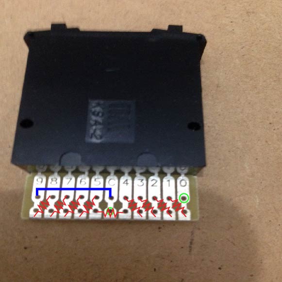

Ecco uno schema concettuale.
Siamo come al solito collegati al piedino 0 e al piedino "C". Il commutatore è impostato su 3 e, come potete vedere quello che accade è proprio includere nel circuito 3 resistenze. Ora immaginate di spostare il collegamento arancione come la lancetta di un orologio e capirete che la massima resistenza è data dalla somma di tutti e 9 i resistori(piedino 9), mentre la resistenza minima (corto circuito) si ottiene quando il piedino 0 è collegato a "C"direttamente e quindi nessuna resistenza è coinvolta.
Proprio grazie a questa impostazione, la resistenza totale corrisponderà al numero visualizzato sul display meccanico, bello vero?

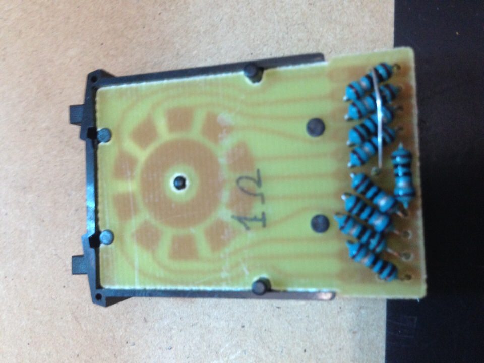

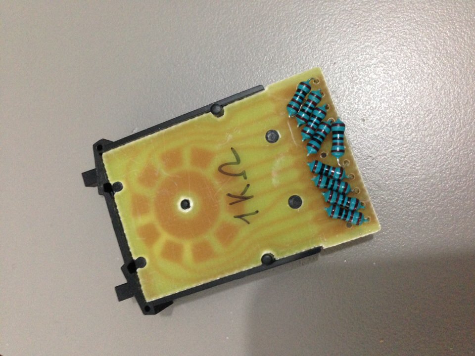

Qui una foto dell'assemblaggio del commutatore di 1K con i componenti reali (piegate con attenzione i reofori delle resistenze, vi renderà la vita più semplice):
Nulla di diverso da quello che abbiamo teorizzato finora e sicuramente nulla di complicato. Come notate, per essere più rapido e ordinato possibile, ho scritto su ogni commutatore il valore, in modo da procedere più spedito con l'assemblaggio.
E' buona norma e anche divertente misurare che tra il piedino 0 e il piedino "C" vi sia il valore di resistenza segnato dal display su ogni commutatore, prima di passare a montarli in serie tra loro.

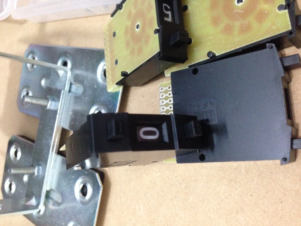

Vi troverete dunque con tutti i commutatori completi delle loro resistenze, in attesa di essere collegati in serie tra loro. L'assemblaggio meccanico è semplicissimo perché ogni commutatore ha dei pioli di allineamento che portano la cosa ai livelli di un Lego!
Allo stesso modo i collegamenti elettrici tra i vari commutatori sono basilari, magari un pò scomodi se avete acquistato dei commutatori troppo piccoli (ve ne sono di diverse misure). Prima di mostrarvi il collegamento reale, voglio ripetere lo schema concettuale, giusto per fugare ogni dubbio.

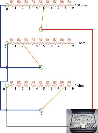

Il primo commutatore in alto è quello di 100 ohm e ogni resistenza nel suo circuito misura proprio 100 ohm, vi selezioneremo le centinaia, nel secondo le decine e nel terzo le unità.
Nello specifico, questa immagine mostra quale configurazione avremmo selezionando 5-2-8 nei nostri commutatori. Il primo includerà nel circuito 5 resistenze da 100 ohm, il secondo 2 resistenze da 10 ohm e il terzo 8 resistenze da 1 ohm. Il totale lo ricaveremo così (5x100ohm) + (2x10ohm) + (8x1ohm) = 528 ohm, che sono proprio quelli che abbiamo richiesto!!!
Il buon vecchio ICE 680R (il tester) misurerà la resistenza che la corrente incontra nel circuito chiuso tra il piedino "C" del primo commutatore e il piedino 0 dell'ultimo. Se avete ancora dubbi seguite il circuito chiuso dal tester e vi troverete (partendo dal filo rosso e arrivando a quello nero):
100ohm + 100ohm + 100ohm + 100ohm + 100ohm + 10ohm + 10ohm + 1ohm + 1ohm + 1ohm + 1ohm + 1ohm + 1ohm + 1ohm + 1ohm = 528 ohm

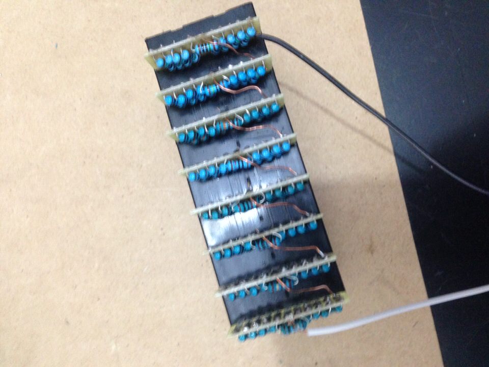

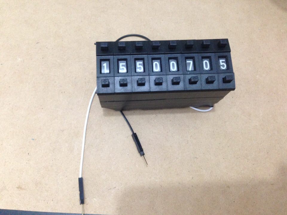

Ora che abbiamo visto sotto ogni aspetto la teoria di questo collegamento in serie, passiamo alla pratica
Io ho utilizzato dei fili di rame per rendere più visibile in foto il collegamento tra i vari commutatori, ma voi potrete utilizzare tranquillamente i reofori scartati (i piedini delle resistenze tagliati via dopo la saldatura).

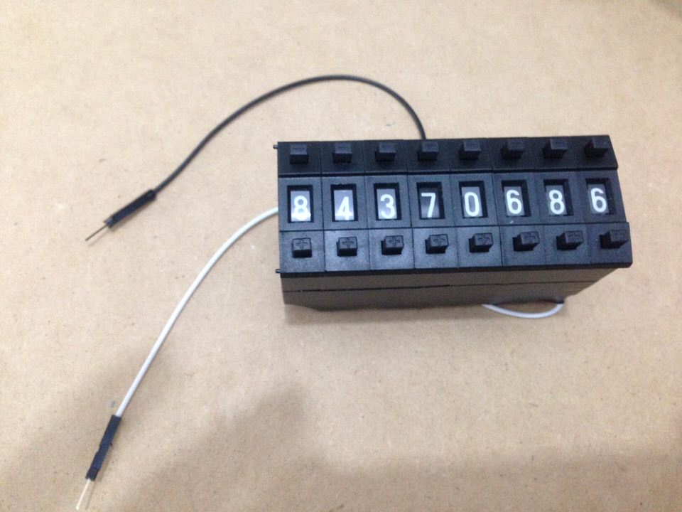

Fatto questo ho fissato tutto con del nastro isolante e vi ho coperto anche le resistenze:
Ci tengo a sottolineare che io ho terminato il progetto così per non incollare i componenti in modo permanente, in quanto se mi servono i commutatori e non uso più questo gingillo, li recupero facilmente in futuro.
Ho anche terminato installando dei cavi con connettori dupont femmina, a cui ho applicato dei pin maschio da PCB perchè lo utilizzerò con arduino, raspberry e varie breadboard. Non c'è motivo di parlare ancora della parte finale perchè ognuno potrà farlo come più gli torna comodo, utilizzare mobiletti, colla, incassarla, connettori a banana o morsetti.
Lasciarlo grezzo con le resistenze scoperete è chiaramente sconsigliabile per la facilità con cui si incorrerebbe in cortocircuiti involontari.

Note importanti sulla precisione di questo strumento
Fin'ora abbiamo teorizzato che se chiedo allo strumento una resistenza di 5000 ohm, lui prende 5 resistenze da 1000 ohm e le mette in serie, così da fornirmi quello che ho chiesto.
Ma ATTENZIONE, io ho utilizzato componenti con tolleranza dell'1% e li ho controllati con un tester casalingo, quindi questa "approssimazione" me la porto dietro e le mie 5 resistenze di 1000 ohm in serie, potranno formare alla fine tutti i valori compresi tra (5000 - 1%) e (5000 + 1%) quindi tra 4950 ohm e 5050 ohm. Più sarete stati accorti a scegliere le resistenze vicine ai loro valori nominali, meno incorrerete in questo problema.
A questo siamo abituati quando utilizziamo le resistenze, ma quello a cui bisogna prestare la massima attenzione è il rapporto tra il valore più grande e quello più piccolo richiesto al nostro apparecchio.
Se infatti io domandassi un valore di 5007 ohm alla decade box, è praticamente impossibile avere proprio questo valore in cambio. Perchè? perchè nel circuito sono inclusi 5 resistori da 1000 ohm e 7 resistori da 1 ohm quindi la tolleranza di quei 5 resistori da 1K spazza via la mia richiesta così precisa. (la mia decade box alla richiesta di 5007 ohm, ad esempio, risponde con 4999 ohm).
Se volete un esempio ancora più eclatante di questo effetto, mettiamo di voler domandare alla decade box 10.000.005 ohm. Il circuito includerà 1 resistore da 10 M ohm e 5 resistori da 1 ohm. La tolleranza dell'1% sul solo resistore da 1Mohm fa si che io possa ottenere valori che oscillano tra 9.900.000 ohm e 10.100.000 ohm. La possibilità di ritrovare i miei miseri 5 ohm in tutti questi possibili valori è veramente ridicola.
Quindi che me ne faccio di una decade box, così imprecisa, vi domanderete? Intanto è divertente costruirla e consolida le proprie conoscenze sul funzionamento dei resistori in serie, sui commutatori, non da meno quello di Ebay.com!
Poi bisogna imparare a farne un utilizzo ragionato e ricordarsi sempre che la tolleranza esiste e si fa sentire tanto quanto la distanza tra il valore più piccolo e quello più grande presenti in serie. Posso avere un ottima riuscita se domando un valore di 80 ohm ad esempio, ma non posso pretendere che domandando un valore molto alto, la precisione raggiunga le cifre più piccole da me richieste.
Tanto per capirci, realizzarne una che fornisce davvero una precisione maggiore del 99% (tolleranza minore dell'1%) richiede delle scelte molto più accurate (e costoste) dei componenti. I commutatori "seri" hanno quasi sempre un costo esagerato per noi hobbisti e questi apparecchietti sono in grado di fornire ache il centesimo di ohm. Pensate che il costo di una decade box professionale può tranquillamente superare i 5000€.
Dal canto mio non saprei nemmeno come usare uno strumento così raffinato e mi diverto a giocare con la legge di Ohm e la mia nuova e molto approssimativa Decade Box.
