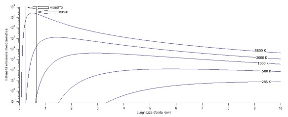

Con la precedente relazione abbiamo detto che l'intensità dell'emissione irradiata per effetto termico da un corpo nero verso il vuoto, è in funzione della temperatura e della lunghezza d'onda λ; quindi utilizzando la legge di Plank mostriamo i risultati ottenuti, i quali ci forniscono risposte interessanti (perchè il sole ha colore tendente al arancio-rosso al di fuori dell'atmosfera? :) )
Da cui notiamo che il sole presenta un picco di emissione per lunghezze d'onda intorno ai 500 nm che corrispondono al suo caratteristico colore.

Dando uno sguardo agli sguardi ottenuti possiamo concludere che:
- La radiazione emessa è una funzione continua, non monotona essa presente un picco che è descritto dalla legge di Wien.
- Fissata λ la radiazione emessa aumenta all'aumentare della temperatura.
- All'aumentare della temperatura una frazione maggiore di radiazione è emessa a lunghezza d'onda più corte.
- La radiazione emessa dal sole, considerato un corpo nero a circa 5800K presenta un picco di emissione per lunghezze d'onda poco inferiori al μm ed è questo che ne caratterizza il colore.
- Superfici con temperature minori di 800 K emettono quasi interamente nella regione infrarossa perciò non abbiamo un fenomeno visibile diretto anche se tuttavia grazie alla riflessione della luce proveniente da altre sorgenti potrebbero risultare visibili.
