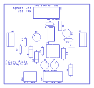

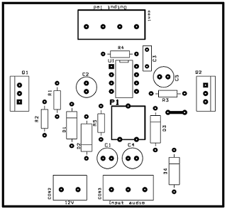

L'idea è quella di realizzare una scheda fatta nel seguente modo:
a sinistra si hanno il connettore a due poli dell'alimentazione e il connettore a tre poli (Left, Right, Gnd) dell'ingresso audio; in uscita si ha un connettore a quattro poli, due per il controllo delle strisce led corrispondenti ai canali Left e Right e due per riportare in uscita l'alimentazione e rendere più comodo il collegamento delle luci. Come connettori ho scelto delle morsettiere da circuito stampato di passo 5 mm per rendere più agevoli i vari collegamenti, un alternativa potrebbe essere montare un connettore plug femmina per l'alimentazione e uno jack audio femmina per l'ingresso. La disposizione dei componenti nella basetta è la seguente:
ho cercato di disporre i componenti in modo da rendere le piste più corte e dritte possibili, lasciando però spazio ad aree di rame generose e piste larghe il più possibile. I due Mosfet sono disposti ai lati con la parte metallica del contenitore rivolta verso l'esterno, in modo da poter montare facilmente un'eventuale aletta di raffreddamento.

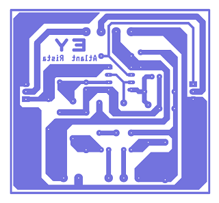

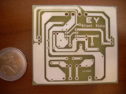

Sbroglio delle piste

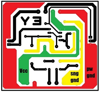

Lo sbroglio delle piste non è critico per il funzionamento del circuito, cioè nel limite di scelte ragionevoli non ne pregiudica il funzionamento. L'unico accorgimento che ho avuto è stato di tenere separati i riferimenti di segnale, ovvero quelle del segnale audio e dell'alimentazione dell'integrato, dai riferimenti di potenza, ovvero quelle collegate ai Mosfet che chiuderanno il circuito di alimentazione dei led. Le reti sono state unite a saldature ultimate con un ponticello. La pista che porta l'alimentazione ai led è stata disegnata con massime dimensioni possibili, poiché potrebbe dover sopportare correnti abbastanza alte. Il risultato è il seguente:

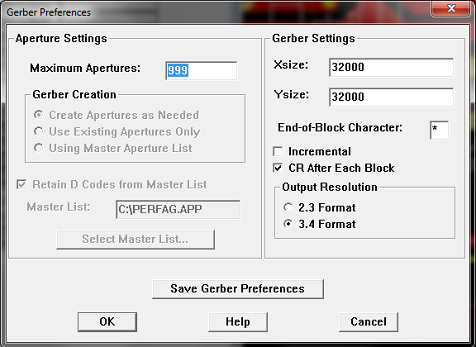

In seguito farò una breve descrizione di come ho generato i file necessari utilizzando il mio editor. La prima cosa da fare, a disegno ultimato, è di settare le impostazioni gerber, questo si fa cliccando sul menù "options->gerber settings", dovrebbe apparire una finestra come la seguente:
"X SIZE" e "Y SIZE" sono le dimensioni in mills del gerber che verrà prodotto, devono essere tali da contenere abbondantemente il circuito che abbiamo disegnato, se non è già fatto selezioniamo "3.4 Format" come "Output resolution". Clicchiamo su ok per chiudere, a questo punto si è pronti per partire. Andiamo sul menù "Window->Post process", si apre questa finestra:

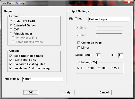

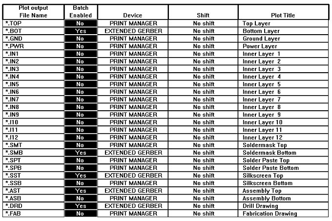

io per abitudine disabilito sempre tutti i layer e riabilito uno ad uno solo quelli che mi servono cliccando sul nome e settando queste impostazioni nella finestra che appare:
le varie opzioni credo siano abbastanza comprensibili per cui non mi dilungo a spiegarle. Questo era un circuito monofaccia quindi non ho esportato i file relativi al layer TOP a eccezione di quello delle serigrafie, per generare i file si seleziona il menù "Auto->Run post processor"; nella cartella in cui si sta lavorando vengono creati i gerber, ciascuno ha l'estensione con il nome del layer al quale appartiene, a me piace riportare questa informazione nel nome e rinominare l'estensione in .gbr perchè è poi più semplice associare a questi file a un visualizzatore (nel caso del layer SST è necessario farlo perchè l'estensione .SST ha un conflitto con un altro tipo di file e ci sarebbe altrimenti impossibile aprirlo).

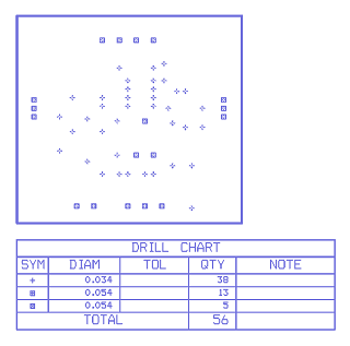

Il file di foratura
Oltre ai file gerber che sono stati generati in precedenza c'è bisogno di un ulteriore file per la produzione, ovvero il file di foratura detto NCDRILL. Il formato più diffuso di questo file si chiama Excellon ed è un semplice file di testo che contiene le coordinate dei fori e i loro diametri; è fatto nel seguente modo:
%T2C0.0540F200S100 X002000Y014500 X002000Y015500 X002000Y016500 X010000Y023500 X012000Y023500 X014000Y010000 X014000Y023500 X015000Y014000 X016000Y010000 X016000Y023500 X024250Y014500 X024250Y015500 X024250Y016500 X007000Y004000 X009000Y004000 X013000Y004000 X015000Y004000 X017000Y004000 M30
questo stralcio di codice presenta nella riga iniziale, dopo il %, un identificativo dell'utensile e il diametro del foro, poi ci sono altre informazioni e nelle righe che seguono ci sono le coordinate di tutti i fori aventi quel diametro. Questo è solo un esempio, in un file ci possono essere molti diametri.

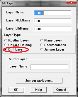

In seguito al processo che abbiamo eseguito per esportare i gerber è stato generato anche un file di estensione .tap, questo è il file di foratura, se provate ad aprirlo con un editor di testo ne potrete verificare il formato. Bisogna fare attenzione perchè OrCad genera due file distinti di foratura per i fori metallizzati e per i non metallizzati, il file per questi ultimi ha estensione .npt e ed è necessario unirlo manualmente al primo file generato (copia e incolla) stando attenti a non distorcere il formato standard del file. Siccome l'estensione .tap non è standard può essere comodo, per evitare problemi, cambiare l'estensione di questo file in .drl .
Può succedere che OrCad, alla fine del post process, non generi questo file; per risolvere questo problema si deve selezionare il menù "View Spreadsheet->Layers", si seleziona il layer "Drill" con un doppio clic e si spunta l'opzione evidenziata nell'immagine che segue:
CONSIGLIO: state attenti a controllare i diametri dei fori, il programma spesso usa inutilmente diametri diversi per fori circa uguali, ad esempio, resistenze da 0.25 W, diodi di segnale, piccoli condensatori e zoccoli per circuiti integrati possono entrare comodamente negli stessi diametri. Modificateli a mano e controllate bene che non siano troppo grandi o troppo piccoli per il componente che deve entrare, dove si può usate un solo diametro e non tanti, ci saranno meno difficoltà nelle fasi sucessive.

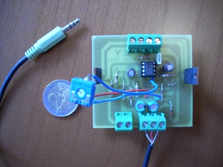

In seguito ci sono alcune foto del circuito e un video del suo funzionamento.
