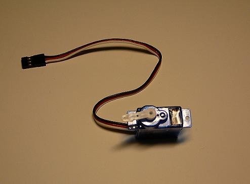

E' necessario innanzitutto fare una breve introduzione sul servocomando o servo.
Sono dei dispositivi usati soprattutto nel modellismo.
Dal corpo del servo esce un perno zigrinato su cui si applica la cosidetta "squadretta" che altro non è che una piccola staffa
Il perno puo' ruotare di 90° (45°- 0°- 45°)anche se la maggior parte arriva a 180° (90°- 0°- 90°).

Da un servocomando escono tre fili. Due fili per l'alimentazione che generalmente sono di colore nero o marrone per il negativo e rosso per il positivo.
L'alimentazione è compresa tra 4.8 V e 6.0 V. Di solito è così, ma è meglio dare un'occhiata alle caratteristiche fornite dal costruttore.

Il servo che ho utilizzato (quello della foto) a 180° vibra e va sotto sforzo.
Quindi nel suo utilizzo non andrò oltre i 90° (45° - 0° -45°).
