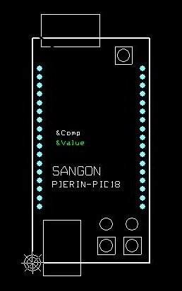

Da poco ho rispolverato il fido OrCAD, la versione con l'editor di pcb OrCAD Layout, in cerca di qualche disegno da fare magari sfruttando il Pierin. L'ispirazione non è arrivata, ma ho preparato il simbolo elettrico per Capture e il relativo footprint per il progetto del pcb.
Simbolo Elettrico
Come riferimento per la numerazione dei piedini ho considerato il pierin come un circuito integrato, in cui il piedino 1 è il RA5, per cui il piedino 17 sarà il USB +5V, il 18 è GND e in fine il 34 è RA3.
Footprint
Attenzione che questa libreria è compatibile con OrCAD Layout e non con Allegro, l'editor di pcb inserito nelle ultime versioni del pacchetto.
