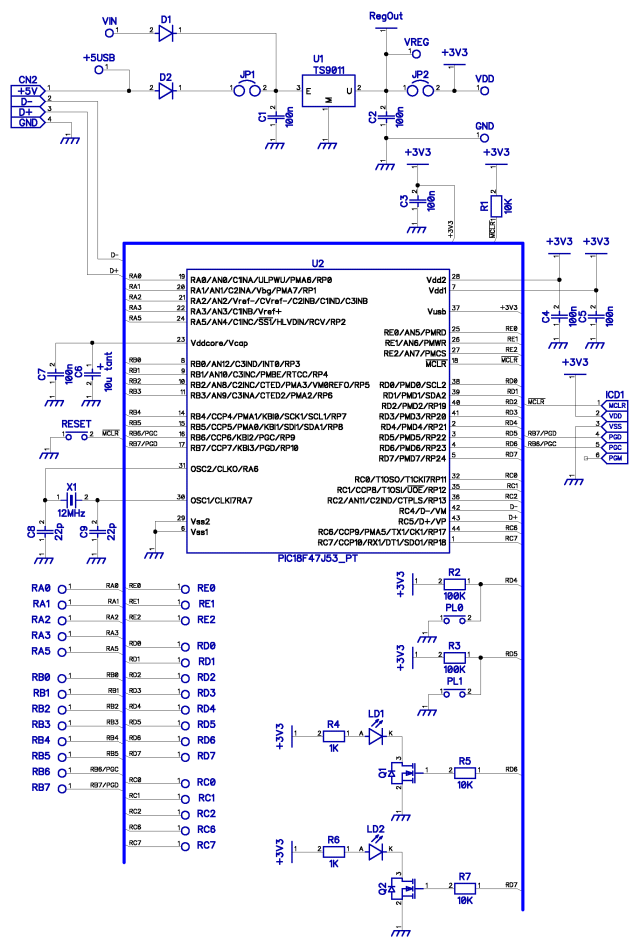

Nello stesso articolo é presente il circuito di collegamento del progetto, che riporto di seguito (sperando di non infrangere nessuna regola. In caso positivo, chiedo scusa: ero in buona fede):

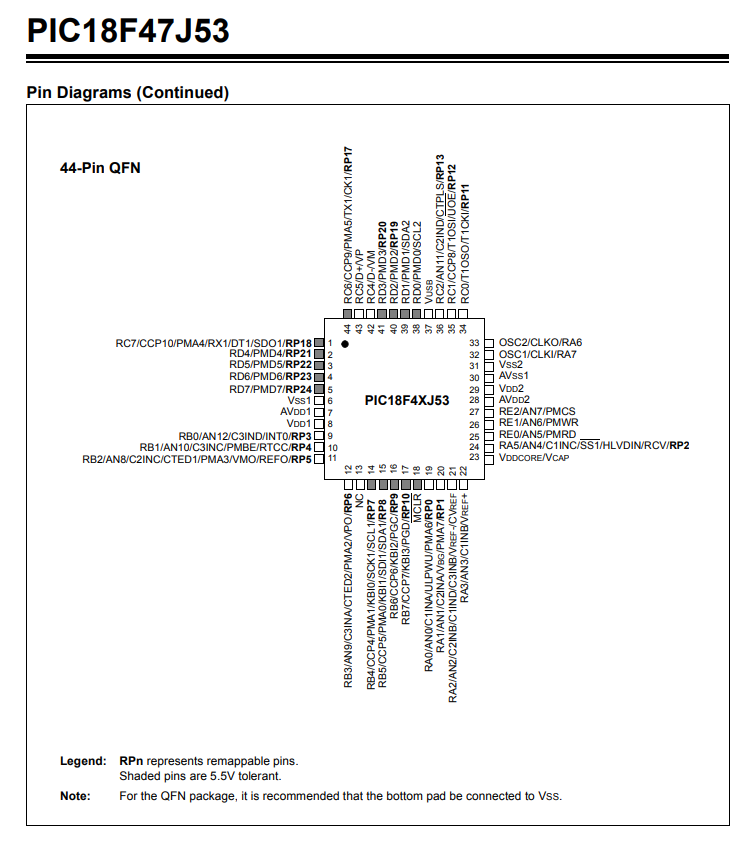

Son quindi partito a ricreare il progetto, incontrando subito alcune difficoltá, in parte senza soluzione: - Alcuni pin nello schema non corrispondono al vero: ho quindi preso come riferimento il datasheet qui di seguito;
- Alcuni pin non li ho proprio trovati; (Connettore ICD1 pin PGM)
- Il regolatore U1 sigla TS9011 non l'ho trovato sul sito a cui mi sono appoggiato per i componenti: l'ho quindi sostituito con un AMS1117-3.3;
- Le connessioni non sono state controllate.
Questo articolo non é quindi completo, come potete vedere, ed é per questo che chiedo aiuto a voi: chiunque voglia risolvere uno dei punti qui sopra, é libero di farlo. Lo invito peró, una volta trovata la soluzione, ad avvisarmi: mi permetterá cosí di sistemare l'articolo, per renderlo completo. Verrá ovviamente citato l'aiuto dell'utente.

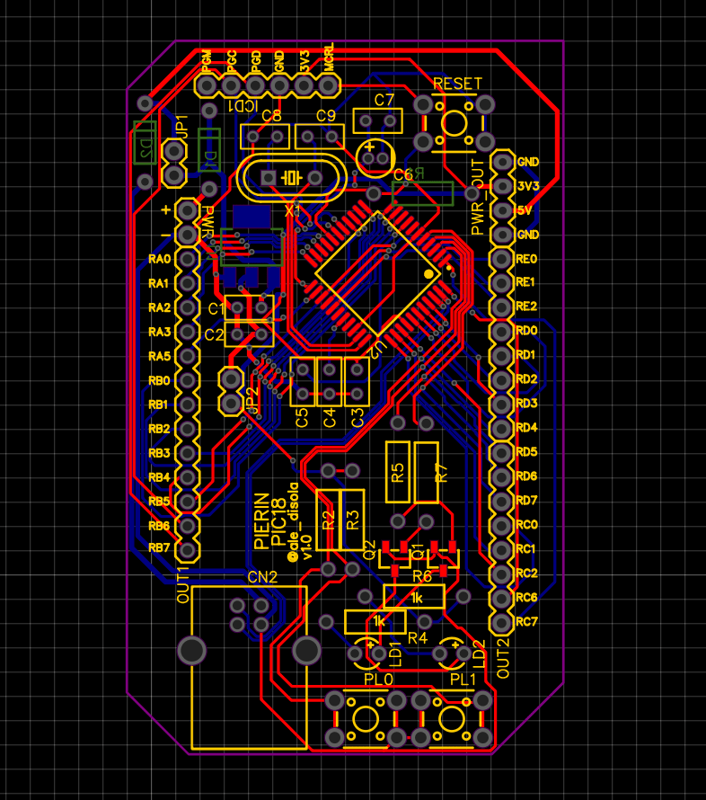

Ora, passiamo alla visuale del PCB:
Come potete notare, ho utilizzato molto i componenti THT, evitando quindi resistori e condensatori SMD. Di SMD si trova solo:
- Il uC;
- Il regolatore di tensione;
- I mosfet.
Per chi fosse interessato, qui vi inserisco il link al datasheet del uC: Datasheet

Nota: i mosfet Q1 e Q2 hanno la disposizione GDS. (sono incaricati di accendere i due led da 3 millimetri)
Qui di seguito avreste dovuto trovare i file con il PCB, tuttavia lavorandoci meglio ho scoperto che c'erano piú di un paio di connessioni errate...
Link ovviamente rimosso, per evitare di diffondere errori.
Ho quindi deciso di effettuare una seconda parte, la quale uscirá a breve. [vi scrivo il 19 settembre, ho finito ora lo schema, ore 22:50]
Aspettatemi!! Ovviamente ho sempre bisogno del vostro aiuto
Se siete arrivati a leggere fin qui, vi ringrazio.
Spero che possiate aiutarmi a portare a termine questo articolo, scrivendomi per MP qualora vorreste darmi il vostro aiuto.
