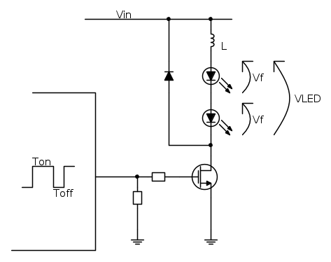

Il seguente documento tratta l’analisi di un circuito BUCK, ma in configurazione invertita. Questa configurazione è molto vantaggiosa per realizzare un controllo in corrente (ad esempio in LED di potenza) con interrutore (MOS) tipo N, quindi riferito a massa ad esempio per un pilotaggio tramite microprocessore. Se ben dimensionato e con semplici accorgimenti, è possibile raggiungere rendimenti superiori al 90%!
Si cosidererà solo il funzionamento CONTINUO (o al limite tra continuo e discontinuo) e si vedranno i principali step per il dimensionamento dei componenti più importanti.
Schema di principio del BUCK INVERTITO
Principio di Funzionamento
NB: Considero MOS e DIODO ideali.
Prima Fase: MOS CHIUSO (ton)
Quando il MOS è chiuso la tensione ai capi dell’induttanza è
VL = VinVLED

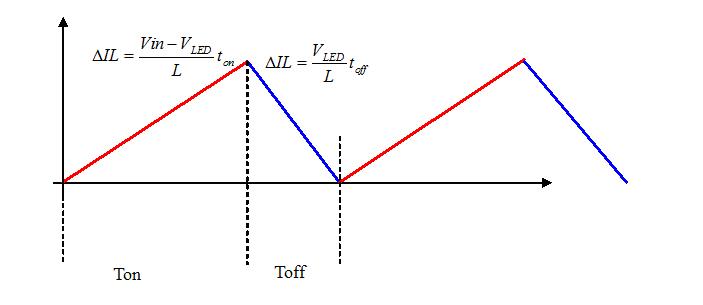

Quando il MOS si apre, si accende il diodo di ricircolo. La tensione ai capi della induttanza diventa pari a Vled.
La corrente scende sempre a rampa secondo la legge dell’induttore.
Il funzionameno rappresentato dalla figura sopra è detto “in regime continuo”, ovvero quando la corrente nell’induttanza NON si azzera mai, o al massimo lo fa solo in un punto cioè cosi:
Nel caso di regime stazionario:
ΔILpositivo = ΔILnegativo
quindi
\frac{{V_{in}  - V_{LED} }}{L} \cdot t_{on}  = \frac{{V_{LED} }}{L} \cdot t_{off}
Ricordando che: t_{on}  = \delta  \cdot T e che t_{off}  = (1 - \delta ) \cdot T
dove \delta  = dutyCicle = \frac{{t_{on} }}{T} = t_{on}  \cdot f
Sostituendo:
\frac{{V_{in}  - V_{LED} }}{L} \cdot \delta  \cdot T = \frac{{V_{LED} }}{L} \cdot T \cdot (1 - \delta )
Da cui otteniamo la classica legge del BUCK funzionante in regime continuo (o al limite tra continuo e discontinuo):
\delta  = \frac{{V_{LED} }}{{Vin}}
NB: Normalmente nel BUCK viene data come Vout=Duty*Vin
Quindi se ad esempio ho una Vin di 12V e un Vf dei LED di 3V, lavorerò ad un Duty del 50%

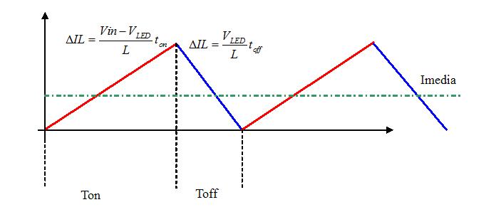

Un buon metodo potrebbe essere quello di considerare il funzionamento al limite tra continuo e discontinuo e calcolare il valor medio della corrente:
Il valore medio è semplicemente:
I_{Media}  = \frac{1}{2} \cdot \frac{{V_{LED} }}{L} \cdot t_{off}
Questo valore lo si può ottenere da una qualunque delle formule già citate, in funzione delle variabile che si vuole considerare...
A questo punto, scendendo con la frequenza o il valore di indittanza LE LEGGI SOPRA NON SONO PIU VALIDE (in quanto passiamo in modo discontinuo “pesante”) e la corrente scenderebbe.
Invece aumentando la frequenza o induttanza dalla situazione limite sopra esposta avremmo sempre lo stesso valor medio di corrente, solo con meno ripple.
Esempio pratico
  • Vin=12 V
  • V singolo led 3 V
  • I led voluta: 350 mA
Calcolo Duty Cicle di lavoro: 50%
Supponendo di avere a disposizione nel cassetto una 100 uH, 1A calcolo la frequenza di lavoro per stare al limite tra funzionamento continuo e discontinuo:
Partendo da:
350 \text{mA} = \frac{1}{2} \cdot \frac{6}{{100 \mu \text{H}}} \cdot t_{off}
  • Ottendo Toff= 11.5 us
  • Quindi anche Ton= 11.5 us (lavoriamo al 50%)
  • Periodo (T)= 23 us
  • Frequenza: >44 kHz
Ripeto ancora che se aumento la frequenza (o aumento l’induttanza): meglio, avrò un ripple minore di corrente. Sotto questo valore di freq e/o di induttanza NON posso scendere perchè passo in funzionamento discontinuo.

  • Il mos e il diodo devono tenere una tensione inversa pari ad almeno Vin
  • Il didodo sarebbe opportuno fosse SCHOTTKY per migliorare rendimento del convertitore.
