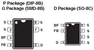

Vediamo subito le caratteristiche del package disponibili in vari formati:
DIP; SMD; SO;

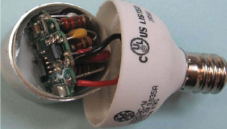

La foto illustra un Pcb embedded per applicazioni di illuminazione a LED per Ex lampade dicroiche alogene, che utilizzano l'attacco GU10:
Il circuito regola la sua corrente di carico fino a 300 mA ed eroga una tensione d'uscita di circa 10 V con tre HB-LED in serie.

Pcb per lampada LED con Attacco GU10
Qui sotto potete notare l'assemblaggio dell'elettronica di potenza, montata a pila da tre circuiti stampati sovrapposti. Il primo in basso e' il circuito primario e si vede la resistenza da 3W di ingresso. In alto vediamo l'induttore di uscita,con il circuito di feedback.
Il tutto andra' a collegarsi sull'attacco del portalampada "GU10".
Analizziamo lo schema a blocchi
Vediamo all'interno il funzionamento dell'integrato:
DRAIN (D) Pin:
Questo Piedino viene collegato alla tensione di ingresso compresa tra 85-265Vac
BYPASS (BP) Pin: Bisogna connettere un condensatore esterno da 0,1uF per alimentare internamente l'integrato con una tensione di Rif 5,8V
FEEDBACK (FB) Pin: Nel funzionamento normale questo piedino controlla la commutazione del Mosfet interno Se la corrente nel Mosfet interno supera i 49uA,il controllo su questo piedino fa spegnere l'alimentatore. la tensione di riferimento e' di 1,65V.
SOURCE (S) Pin:
Questo pin è la connessione del Mosfet interno,e' anche il riferimento per il feedback.

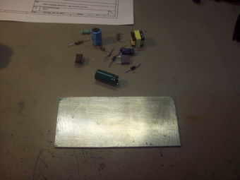

Il Mio Prototipo
Ho voluto inserire una foto di un mio prototipo buck converter,utilizzando dei componenti in mio possesso.
In primo piano si puo vedere il PCB nudo ed alcuni componenti.
Nella prossima parte inseriro' anche le misure fatte con volmetro e oscilloscopio come da datasheet.

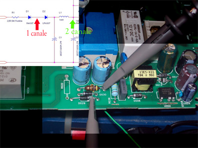

Le misure che seguono le ho fatte su una scheda per automazione civile.
Nell'immagine sottostante si vedono le due sonde attaccate,sul Diodo ingresso Rete,e la seconda sonda sull'induttanza.
Il primo canale sopra mostra la tensione pulsante.
Mentre sul secondo canale si nota la tensione alternata residua(ripple) dopo l'induttanza. Quando il Diodo e' in conduzione il condensatore si carica e cede energia al carico.
Ma l'effetto che ne deriva e' un linea discontinua dovuto proprio alla scarica del condensatore nel momento in cui cede la sua energia accumulata nella fase in cui il diodo non conduce.

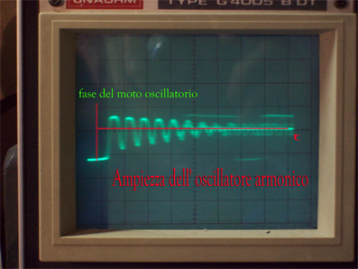

Questo circuito consente la protezione del mosfet,poiche' quando ai suoi capi ha un carico induttivo,e trovandosi istantaneamente dalla conduzione all'interdizione la tensione ai capi di drain e source e' molto elevata prima che scenda a "Zero".

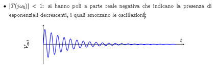

L'oscillatore armonico smorzato
L'argomento e' abbastanza complesso da spiegare quindi mi limitero' ad indicarne solo la funzione.
il segnale visualizzato all'oscilloscopio sul Drain e' di tipo sottosmorzato. Questo perché si hanno i poli a parte reale negativa che indicano la presenza di esponenziali decrescenti, i quali smorzano esponenzialmente le oscillazioni;
