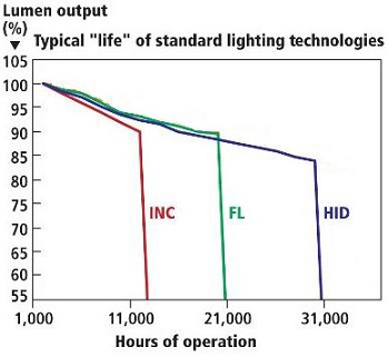

La principale difficoltà nasce dal fatto che la stima della vita utile di tecnologie standard di illuminazione è definita come tempo di filamento o come failure del catodo. Per la maggior parte di queste lampade, il periodo di tempo prima del guasto presenta livelli accettabili di emissione di luce, con successiva rottura istantanea, come mostrato nella figura sottostante.
In questo modo è facile determinare quando è necessario sostituire la lampada.
Nei LED invece l’emissione diminuisce progressivamente nel tempo fino allo spegnimento, senza rottura improvvisa. Pertanto si è deciso di introdurre come definizione del termine della vita utile di un LED il punto oltre il quale il LED non fornisce più un determinato livello di emissione di luce.

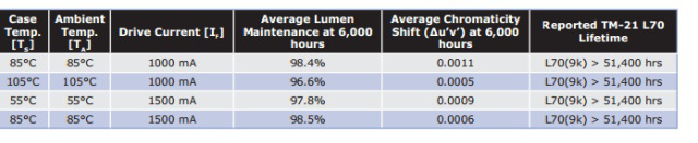

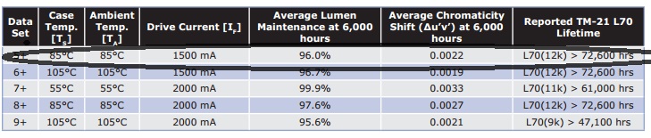

Nella tabella sottostante vengono riportati una serie di misurazioni per alcuni led della CREE montati all’interno degli apparecchi Arianna:
LED XP-G
LED XT-E
LED XM-L
Oggi Arianna utilizza:
- LED XT-E a 600 mA e ad una Ts di max 70°C (con 25°C di temperatura ambiente): siamo quindi in una situazione migliorativa di quella cerchiata in rosso, perché la corrente è poco più della metà (da 1000 mA a 600 mA) e la temperatura è più bassa di 15°C. Ad oggi, in virtù dei dati misurati, la TM-21 stima una vita maggiore di 36.300 ore a fronte di un deprezzamento dell’1,2% dopo 6mila ore.
- LED XM-L a 1000mA e ad una Ts di max 70°C (con 25°C di temperatura ambiente): siamo quindi in una situazione migliorativa di quella cerchiata in blu, perché la corrente è inferiore di più del 30% (da 1500 mA a 1000 mA) e la temperatura è più bassa di 15°C. Ad oggi , in virtù dei dati misurati, la TM-21 stima una vita maggiore di 72.600 ore a fronte di un deprezzamento del 4% dopo 12mila ore.

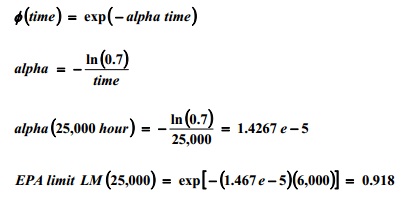

A partire da questi dati, si può utilizzare il metodo cosiddetto EPA per spingersi a stimare la reale durata prevista dei LED in questione.
Il metodo EPA è un metodo esponenziale che si calcola così:

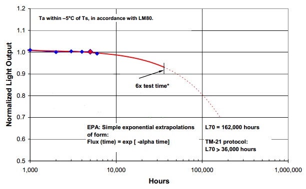

Ad esempio, in caso di un deprezzamento dopo 6mila ore del 5%, otteniamo la seguente curva di vita attesa:
Quindi, in virtù della situazione sui corpi illuminanti Arianna, migliorativa rispetto al grafico appena mostrato (la perdita di flusso, in condizioni migliorative rispetto a quelle misurate per corrente e temperatura, è inferiore a quella del 5% calcolata nel grafico) possiamo dire che c’è un L80 atteso di almeno 100mila ore e un L70 di almeno 162000 ore.
