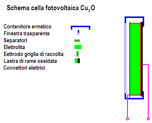

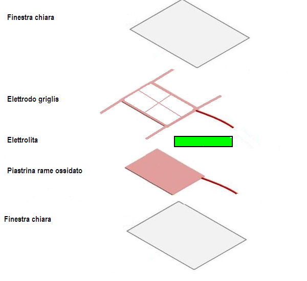

Lo schema della cella
Lo schema della cella e' riportato nei disegni PV00 - PV01.
====PV00====
====PV01====
Lo schema della prima figura evidenzia la struttura di una cella ideale, mentre quella che presento in questo lavoro e' evidenziata nel secondo disegno ove la cella e' dotata di una doppia finestra trasparente per permette ad ambedue le superfici fotosensibili di essere esposte alla luce.
E' evidente che una lastra di rame ha due superfici ed uno spessore. Occorre che il connettore della lastra possa essere saldato tra le due superfici fotosensibili.
Illustrerò al termine di queste note le differenze di altre celle test realizzate e la differenza della resa nella varie realizzazioni.

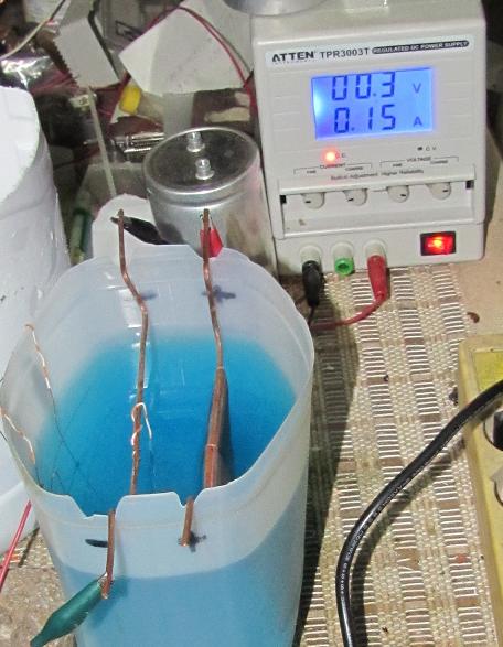

Il processo di elettrolisi e' avvenuto con corrente costante di 150 mA. L'elettrolisi della lastrina assorbiva circa 0.15 A ed e' durata circa venti ore.
Ai bravi studenti liceali lascio il calcolo del peso del rame depositato tenendo conto che il rame ecessita di due elettroni per essere trasportato dal polo positivo a quello negativo, gli studenti universitari invece dovrebbero avere gia' risolto in modo naturale questo quesito.
Non ho preso alcuna precauzione per ottenere un deposito lucido di rame ma l'accrescimento dei cristalli in modo disordinato e' funzionale ai risultati finali. La superficie risulta pertanto leggermente scabra come risulta dalla foto presa con microscopio USB a circa 30 ingrandimenti (PV03) dopo il processo di riscaldamento e ossidazione.

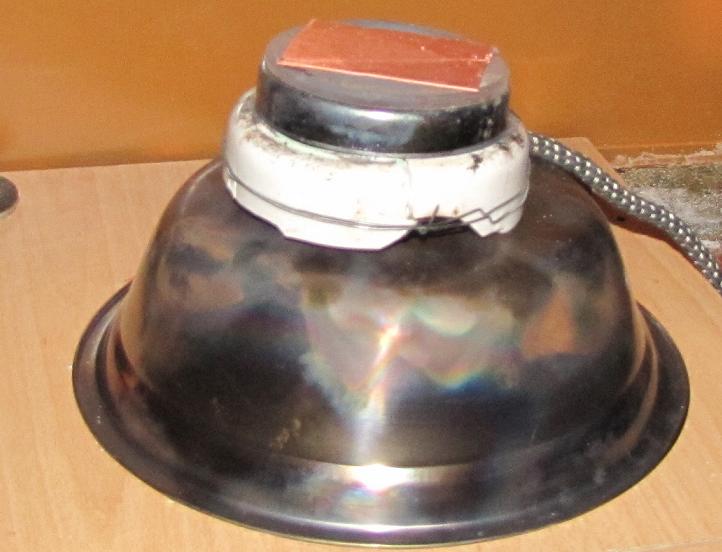

Ora, il metallo deve essere riscaldato. Si puo' usare una piastra elettrica o una fiamma gas, io preferisco usare il riscaldamento elettrico perche' la fiamma puo' contaminate la piastra di rame e, normalmente, con la fiamma e' difficile scaldare in modo uniforme il rame.
Se per riscaldare il rame usate una fiamma, consiglio di avere una piastra di acciaio inossidabile per distribuire il calore. Quello che raccomando e' di non usare materiale zincato che produce vapori bianchi non molto salutari e molto contaminanti.
Questa e' la procedura da me usata.
Ho usato un vecchio fornelletto elettrico con la piastra di dimensioni adeguate alla lastrina di rame che sta quasi interamente sopra. Bisgna considerare che la realizzazione di questa celle e' stata fatta per controllare le potenzialita' del sistema. Per eseguire il riscaldamento che e' durato circa 20 minuti, ho coperto il fornelletto con un barattolo e ho alimentato il fornello: dopo venti minuti lo ho spento e ho proceduto ad un raffreddamento rapido con un ventilatore.
Cosi' ho riscaldato la lastrina di rame.
La piastra di rame, appena terminato il riscaldamento, e' ricoperta di uno strato nero che si stacca molto facilmente con una semplice azione meccanica, ad esempio con un pennello con setole abbastanza rigide. Io sconsiglio l'uso di soluzioni chimiche per la rimozione dell'ossido rameico (quello nero) in quanto, se il raffreddamento e' abbastanza rapido, la separazione tra l'ossido rameico e quello rameoso (di colore rosso) e' molto facile e veloce.
Il risultato e' stato quello che il rame si e' coperto di due ossidi, rameoso e rameico. Ma a noi interessa solo il rameoso e pertanto l'ossido rameico, che si presenta come una patina nera, deve essere rimosso. La foto (PV03) evidenzia la foto ingrandita di un particolare dell'ossido rameico. La lamina cosi' preparata ora viene messa da parte, ma dovra' essere inserita nella cella fotovoltaica entro due/tre ore.

Gli elettroni prodotti dalla luce che colpisce l'ossido rameoso sono raccolti da un elettrodo fatto con fili di rame di 0.5 mm come risulta nella foto PV02. L'elettrodo deve essere posto nella cella a distanza di 2-3 mm dalla lastrina di rame, prendere spunto dallo schema della cella illustrato in precedenza.
Questo elettrodo puo' essere realizzato in diversi modi, ad esempio una lastrina di rame sul bordo della scatola di plastica della cella, io preferisco questa griglia in quanto mi ha dato la migliore resa in una serie di test, ma non ho indagato sul motivo della differenza.

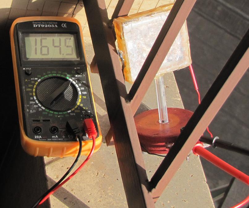

Come ho detto questa cella e' stata realizzata quasi 18 mesi fa con lo scopo di collaudare alcune tecniche di produzione dell'ossido di rame. Ho assemblato la cella mettendola su un supporto con due connettori secondo lo schema della figura con due finestre trasparenti. La cella e' stata riempita con una soluzione in acqua distillata di comune sale da cucina. Per riempire la cella ho usato una siringa chiudendo poi il foro con colla a caldo. Ho ripreso la cella ed ho constatato che la soluzione, a distanza di 18 mesi, e' ancora limpida ed il rame non risulta diverso da quando la ho realizzata.
Ho messo la cella vicino ad una lampada (40 watt) e il risultato e' stato quello della foto, 0.099 volt. La cosa strana e' che anche in leggera penombra la cella genera una certa differenza di potenziale. Nn ho fatto misure della potenza totale della cella, lo scopo e' solo quello di dimostrare la fattibilita' senza altri scopi, almeno per il momento.
Poi ho messo la stessa cella al sole cercando di inclinarla in modo da evre la massima resa, la tensione rilevalta e' 0,164 V. Durante la misura, dato che le due pareti della cella sono trasparenti, ho messo un foglio di alluminio riflettente che portasse una maggior luminosita' nella pparete posteriore. La tensione fornita e' aumentata di 15mV arrivando a 0.180 V.
