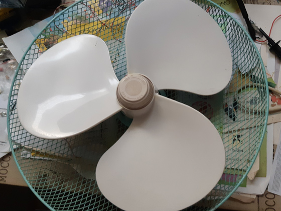

Allo stesso tempo non è complicato recuperare anche la ventola e la relativa griglia di protezione da un comune ventilatore ormai inservibile.

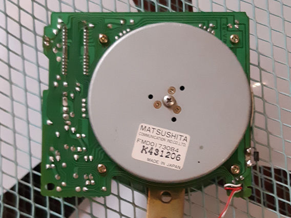

Invece di comperarne uno nuovo ho voluto riutilizzare il motore di un vecchio floppy da 5 pollici di costruzione giapponese (Matsushita).
Questo motore trifase brushless è pilotato da un integrato Hitachi HA13456A ed ha velocità costante di 300 Rpm.
Come dicevamo la velocità (circa 300rpm) è costante al variare della tensione di alimentazione.

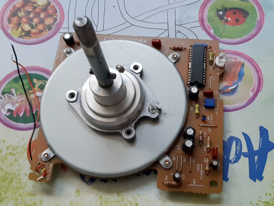

Per azionare la ventola occorre realizzare una piccola flangia in alluminio per collegare il motore all'albero dell'elica come si vede in foto.
In alternativa anche con una stampante 3D si potrebbe realizzare la flangia in plastica.
La flangia si può incollare o fissare meccanicamente al piattello dove si appoggia il floppy.

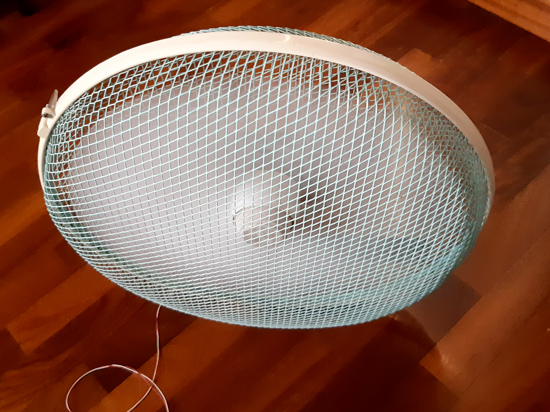

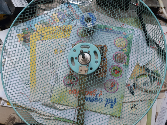

Il motore va quindi fissato alla griglia di protezione in modo che l'elica possa ruotare liberamente al suo interno.

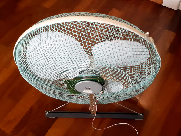

Quindi aggiungiamo la ventola e la fissiamo al suo albero originale.
Poi non rimane che creare un sistema di supporto per fare rimanere il tutto verticale.

Quindi dopo venti anni di utilizzo posso dire che sia la parte meccanica che quella elettrica sono decisamente affidabili.
