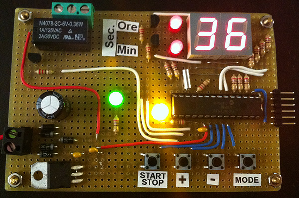

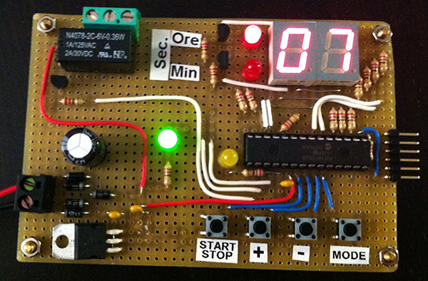

Il Primo Prototipo
Ecco il primo prototipo del timer, su cui ho sviluppato la prima bozza del firmware e su cui ho risolto i primi problemi, la configurazione di collegamento dei pin su questo prototipo è diversa dallo schema perché si riferisce al vecchio schema, lo schema proposto sopra è la versione definitiva che risolve alcuni problemi di accavallamento delle piste.
Si vede sulla parte in basso a sinistra della millefori, che è presente un semplice stadio di alimentazione, un raddrizzatore con 4 diodi 1N4007, un condensatore elettrolitico da 470uF (ma nella versione finale è più piccolo), un 7805 per ottenere i 5V e due condensatori di filtraggio.
In questo prototipo il relè è alimentato con i 5V dello stabilizzatore, ma gli si può fornire tranquillamente anche un tensione superiore e svincolata dal 7805.
