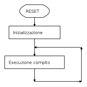

La struttura del programma
In linea generale la struttura di un programma per microcontrollore è composta da due sezioni: l' inizializzazione ed il ciclo infinito di funzionamento. Questa flow chart semplificata aiuta a comprendere l' idea.
Scritto in assembly troveremmo alla fine dell' esecuzione del compito un GOTO o JMP o JP o che dir si voglia, un salto insomma all' inzio del compito. In C, per motivi di per se noti, è sconsigliabile l' uso dei GOTO quindi la flow chart della figura scritta in C diventa:
int main(void)
// Inizializzazione
while(1)
// Esecuzione compito
return(0); // Non serve a niente ma bisogna metterlo
Dove il while(1) è semplicemente un espediente per ottenere un ciclo che si ripete all' infinito. La costante 1 è sempre verificata (vera) e quindi il ciclo si ripete all' infinito.

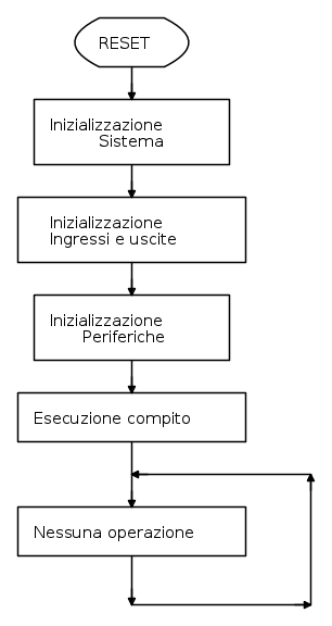

Esecuzione del compito
E siamo arrivati al nocciolo dell' implementazione: quello che il micro deve fare!
Abbiamo detto che il micro esegue di continuo un programma ma qualcuno potrebbe obiettare che, sopratutto nelle prove, è sufficiente far fare al micro alcune cose e poi questo dovrebbe spegnersi, o comunque entrare in una sorta di stato di stop. In effetti succede anche in applicazioni vere dove il micro deve fare una cosa sola e poi fermarsi o andare in no stato di basso consumo chiamato "sleep". Bene, in questo caso si inserisce il codice da eseguire una sola volta prima del ciclo infinito e dopo le inizializzazioni. La flow chart diventerà così:
Ed il corrispondente schema del programma in C diventerà chiaramente:
// void InitSystem(void)
// Inizializza il sistema
// InitIO(void)
// Inizializza le linee di ingresso e uscita
InitIO(void)
// void InitModules(void)
// Inizializza le periferiche che verranno utilizzate
// MAIN PROGRAM
int main(void)
// Inizializzazione sistema
InitSystem();
// Inizializzaizone variabili
// Inizializzazione I/O
InitIO();
// Inizializzazione periferiche
InitModules();
// Inserire qui il programma che deve essere eseguito una volta sola
// Ferma il micro facendolo girare su se stesso all' infinito
while(1)
Si può notare che il ciclo infinito serve semplicemente a bloccare il micro fino al prossimo RESET ma la struttura del programma non è cambiata.
Piace far notare due cose. La prima è che ho creato tre diverse funzioni di inizializzazione. Non è necessario farlo ma migliora la leggibilità del programma sopratutto quando le inizializzazioni non sono banali. La seconda è che ho messo il main alla fine del programma. Questo per due motivi: il primo è che ho imparato la programmazione strutturata tramite il linguaggio Pascal dove le procedure e funzioni devono essere dichiarate prima di essere chiamate. In questo modo si da al programma una certa gerarchia e si dispongono automaticamente le funzioni al livello più basso in cima al programma ed è questo il secondo motivo: dare una disposizione logica alle funzioni. Il main è in basso e se questi chiama una funzione sono sicuro di trovarla più in alto. E se quest' altra ne chiama un' altra la troverò di sicuro più in alto. Anche questa è una mia scelta personale ma mi trovo molto bene seguendo questo criterio.

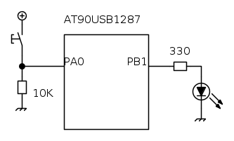

Un esempio semplice: un pulsante che accende un LED
Mi sento di dire che questo è, per i micro, il classico programma "hello world!" con la differenza che il suddetto programma inizia, scrive la famosa frase e poi finisce mentre questo continua a funzionare all' infinito. Il circuito del micro è questo. Per semplicità ho preferito collegare il pulsante verso l' alimentazione per avere un 1 logico quando questo è premuto.
Ho utilizzato AVRstudio 5 come ambiente di sviluppo e l' AT90USB1287 perchè ne ho diversi montati sull' adattatore Pierin e quindi solo per comodità. Il sorgente del programma è il seguente:
* HelloWorldAT90.c
* Created: 01/10/11 19:18:24
* Author: TardoFreak
#include <avr/io.h>
#include <avr/wdt.h>
// disabilita watchdog
MCUSR &= ~(1 << WDRF);
wdt_disable();
// InitIO(void)
InitIO(void)
// Predispone la porta A come ingresso
DDRA = 0x00;
// Predispone la porta B come uscita
DDRB = 0xff;
// MAIN PROGRAM
int main(void)
InitSystem();
InitIO();
// Ciclo infinito di funzionamento dove legge lo stato del PIN PA0
// Se PA0 è premuto, cioè se vale 1, accende il LED collegato al
// PIN PB1
while(1)
if (PINA & 0x01) // Legge lo stato del bit 0 di PINA
// Pulsante premuto, accende il LED
PORTB |= 0x02; // PORTB = PORTB | 0x02;
else
// Pulsante non premuto, spegne il LED
PORTB &= 0xfd; // PORTB = PORTB & 0xfd;
Come si può notare non ho fatto altro che prendere lo schema di prima, riempirlo opportunamente con le inizializzazioni (quella dei moduli non c'è perché il programma non ne usa) e mettere all' interno del ciclo infinito il compito che il micro deve svolgere: attivare o disattivare un bit di una porta di I/O a seconda dello stato di un altro pin.

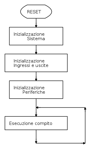

Più compiti eseguiti contemporaneamente
Se si cerca di rispettare una struttura di questo tipo e ci si impone alcune regole da seguire si possono implementare diversi compiti che vengono eseguiti in contemporanea. Per intenderci meglio trasformo il main dell' esempio precedente semplicemente mettendo sotto forma di funzione la gestione del pulsante e del LED in questo modo:
// TASK di gestione del pulsante e del LED
// PIN PB1
void Task_1(void)
else
// MAIN PROGRAM
int main(void)
InitSystem();
InitIO();
while(1)
Task_1();
Sembra un cambiamento da poco ma è utile per capire come fare eseguire al micro dei processi in contemporanea. Ora, con il programma scritto in questo modo nulla mi vieta di scrivere un' altra funzione per eseguire un altro compito (magari una Task_2 che mi fa la AND fra due ingressi e mi mette il risultato su un' altra uscita) e chiamarla dopo aver chiamato il Task_1 in questo modo:
while(1)
Task_1();
Task_2();
Questo è praticamente quello che si fa per realizzare una sorta di multitasking molto semplificato ed è sufficiente per implementare la logica programmata, tipo quella che si usa nei controllori programmabili. Perché tutto funzioni però bisogna:
- Definire un tempo massimo di esecuzione del compito. Il "tempo ciclo", cioè il tempo impiegato dal programma principale sarà la somma di tutti i tempi impiegati da ogni compito.
- Non utilizzare quindi ritardi duri e puri come le funzioni di delay che tanto piacciono a chi comincia a cimentarsi con i micro ma che allungherebbero il tempo ciclo. Meglio utilizzare timers che, quando raggiungono il tempo prestabilito, attivano un bit o qualche diavoleria del genere per far capire che il tempo voluto è trascorso. In tal caso si guarda se il timer è scattato e se si si esegue quello che si deve eseguire, altrimenti si esce dalla funzione.
- Evitare funzioni con loop per, ad esempio, attendere la pressione di un tasto. Una funzione fatta in questo modo blocca inevitabilmente l' esecuzione degli altri compiti. Per fare una cose del genere si utilizzano variabili booleane (vero/falso o zero/non_zero) per sapere da che punto riprendere l' elaborazione o una tecnica chiamata "macchina a stati" che vedremo nella prossima parte.
c'è anche da aggiungere che scrivendo il programma in questo modo e definendo un tempo massimo di tutto il ciclo è facile inserire come ultima istruzione del main il reset del watchdog. In questo caso, nella malaugurata ipotesi che il programma abbia un punto in cui si blocca, il watchdog timer farebbe egregiamente il suo lavoro resettando il micro.
