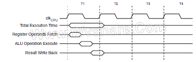

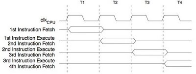

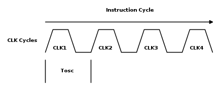

Tempi di esecuzione di una istruzione
Ogni istruzione, a seconda dell'architettura, necessita di un tempo minimo per essere eseguita, ed un altro dettaglio a cui è bene tener conto è il tempo che il dispositivo impiega ad eseguirla. Nei PIC per esempio, una istruzione può impiegare da 4 a 8 cicli di clock per essere eseguita, ovvero 1 o 2 cicli di istruzione. Un diagramma temporale d'esempio per un ciclo di istruzione è il seguente
Normalmente sono le istruzioni di salto che impiegano più tempo nell'essere eseguite, come ad esempio la call, la goto, return etc. Per informazioni più dettagliate, è bene consultare il datasheet del dispositivo a programmare. Possiamo quindi dire che, se il nostro PIC sta lavorando ad una frequenza di 4MHz, una istruzione impiegarà quindi IExTime = \frac{N \cdot Tosc}{Fosc} = \frac{4}{4MHz} = 1 \mu s che equivale ad un ciclo di istruzione, ovvero il tempo necessario per eseguire una istruzione da 1 ciclo.
Nei microcontrollori AVR però sembra che qualcosa cambia, e di molto. Se per esempio andiamo a pagina 14 del datasheet del ATMEGA328p nella sezione Instruction Execution Timing osserviamo il seguente schema.
Dal digramma temporale vediamo che ogni singola istruzione viene eseguita in un tempo equivalente ad 1 ciclo di clock. Più in dettaglio
Questo vuol dire che un AVR è 4 volte più veloce di un PIC, dettaglio molto importante visto che la frequenza di oscillazione è un valore determinante del consumo di potenza del dispositivo.
