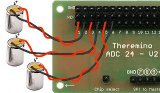

Connessione e configurazione

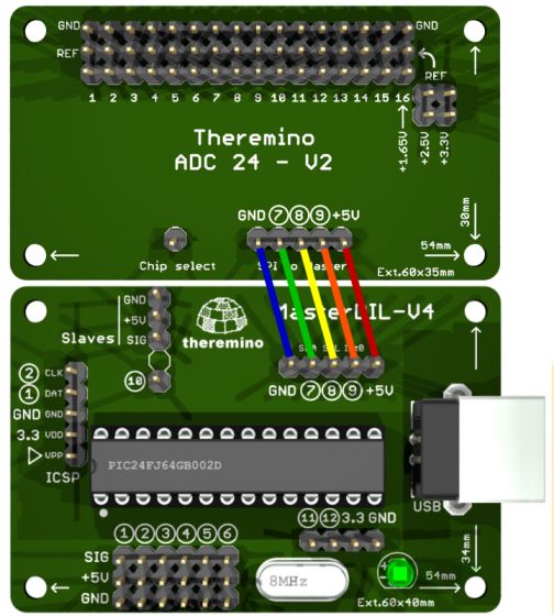

Il modulo Adc24 ha otto ingressi Differenziali oppure fino a sedici "Single Ended". Lo si collega al modulo Master il quale fornisce altri dodici ingressi e uscite e il collegamento con il computer attraverso una porta USB.
I due moduli iniziano a comunicare non appena li si collega alla USB e sono immediatamente pronti. Non servono drivers e non si deve programmare il loro firmware. Per cui anche i non-programmatori possono utilizzarli per misure e esperimenti con sensori e attuatori di ogni genere. Gli "elettronici" li possono utilizzare in laboratorio, i professori per la didattica, i musicisti per la musica e gli artisti per le loro opere multimediali. E tutti loro possono continuare a pensare alla loro elettronica, didattica, musica e arte, senza doversi trasformare in programmatori improvvisati, come invece è necessario con Arduino.

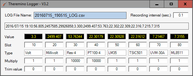

Aggiungendo alcuni resistori si possono anche costruire datalogger che possono competere con i costosi datalogger commerciali e che hanno addirittura caratteristiche superiori ad essi (grazie alla alta precisione e alla bassa corrente di perdita degli ingressi di questo Adc).

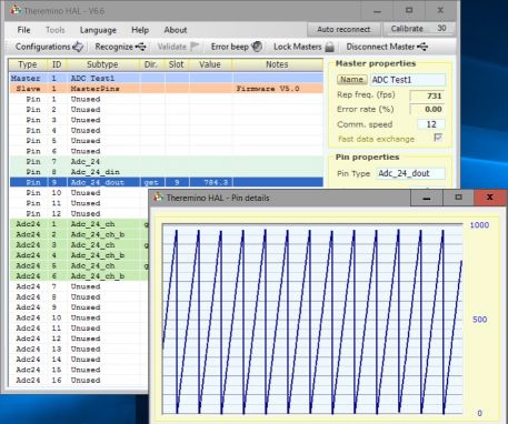

L'HAL che permette di configurare gli ingressi dell'Adc24 e il suo visualizzatore di segnali integrato

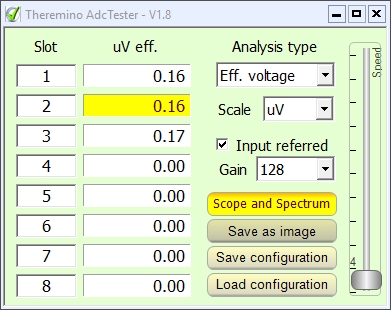

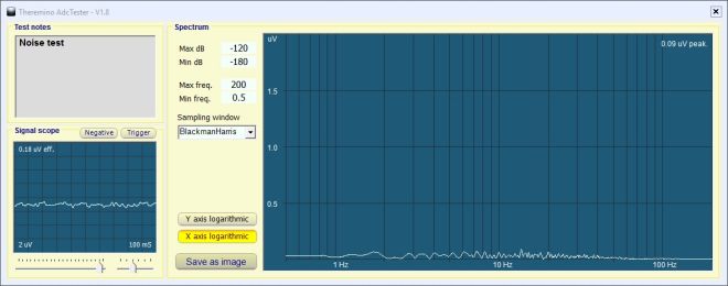

Abbiamo verificato (con il software Theremino AdcTester appositamente scritto per collaudare gli Adc), che il rumore introdotto dai resistori da 220 ohm fosse limitato e comportasse un degrado di prestazioni trascurabile.
Il rumore è stato misurato con il preamplificatore programmabile impostato per un guadagno di 128, con ingressi differenziali e 600 SPS (campionamenti al secondo). Quindi in condizioni di normale uso e con il massimo guadagno.
- Rumore riferito all'ingresso con i resistori da 220 ohm = 0.16 .. 0.17 uV efficaci
- Rumore riferito all'ingresso con i resistori in corto = 0.14 .. 0.15 uV efficaci
Le misure di rumore sono state effettuate come spiegato nelle pagine 9, 10, 11 e 12 del manuale dell'AdcTester.

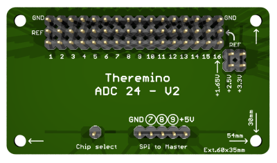

Scelte di progetto - Circuito stampato a singola faccia
Questa sezione spiega come mai abbiamo deciso di utilizzare un PCB a singola faccia.
Sono stati espressi dubbi su questa scelta ma chi li ha espressi non ha evidentemente capito che i nostri progetti sono destinati a persone che non conoscono l'elettronica. Questo non vuol dire che siano degli ignoranti assoluti, magari sono tra i massimi esperti italiani in altri campi come la geologia, la sismologia, la misurazione del radon o la musica. Ma non sono esperti in elettronica per cui possono facilmente fare errori di cablaggio.
Abbiamo quindi utilizzato la faccia superiore del PCB solo per la serigrafia e abbiamo disposto i connettori per fornire agli utenti un sinottico facilmente comprensibile con scritte grandi, ben visibili e significative.
I PCB a singola faccia con il lato superiore pulito e completamente dedicato alla serigrafia sono una "firma" che contraddistingue i nostri progetti. Lo sbroglio su una sola faccia, senza ponticelli e senza fori passanti è una dimostrazione di esperienza e un esercizio di stile. Fare PCB è un'arte e pochi saprebbero farli semplici e puliti come i nostri.
Lo sbroglio dei PCB è solo la punta visibile dell'iceberg e lo utilizziamo come "marchio distintivo", per evidenziare la passione con cui sono progettate anche le parti meno visibili (firmware e software).
