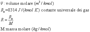

p * v = R * T
dove p è la pressione, v il volume specifico , T la temperatura assoluta. R è una costante tipica del gas, misurata in J / kg K se le tre grandezze sono misurate rispettivamente in Pa, m3/kg e gradi K. La tabella seguente riporta il valore della costante di alcuni gas molto comuni
