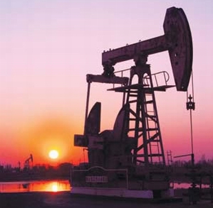

Le tecniche di esplorazione dei giacimenti sono basate su prospezioni geofisiche condotte con metodi sismici.
L'estrazione del petrolio può avvenire on shore oppure off shore, in associazione o meno con il gas naturale. L'estrazione avviene mediante la trivellazione di pozzi che possono anche raggiungere delle profondità rilevanti.

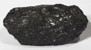

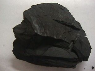

Il carbone fossile è il combustibile solido per eccellenza.
Proviene da giacimenti naturali che si sono formati in epoche remote in seguito a dei complessi procedimenti di decomposizione e trasformazione di sostanze vegetali.

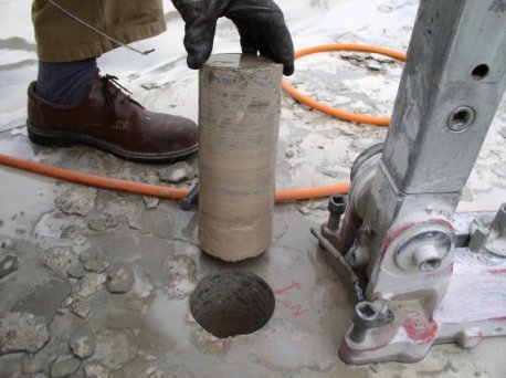

Le tecniche di esplorazione più semplici e meno costose di quelle degli idrocarburi sono basate sul carotaggio del terreno a varie profondità.
