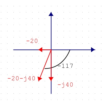

E' l'errore classico di tutti coloro che usano la calcolatrice senza chiedersi cosa fa effettivamente. La funzione arcotangente fornisce i valori compresi tra -180 e + 180, quindi solo nel primo e nel quarto quadrante. Il rapporto di due numeri negativi è uguale a quello di due positivi di ugual valore assoluto, ma mentre i primi due indicano un punto del terzo quadrante, i secondi due uno del primo. E' l'operatore che usando la funzione della calcolatrice deve sapere come essa opera e dare al risultato il significato corretto. In pratica quando la parte reale del numero complesso è negativa, per avere l'argomento del numero complesso usando la comune funzione arcotangente, al risultato occorre aggiungere o togliere 180°. Se, invece di usare la funzione arcotangente per calcolare la fase, si usa la conversione cartesiano-polare (R->P), che ogni calcolatrice scientifica possiede, non ci sono problemi perché la routine di conversione implementa l'algoritmo del ragionamento che si devi fare se si usa la semplice funzione arcotangente.

Perché sbagli a considerare che -20-j40 non sia affatto uguale a 44,7/-117!

salve...vorrei chiedere una cosa riguardo all'esercizio 6.8 perchè se svolgo questo calcolo con i complessi Eth=Z2C*E/(jXL+Z2C)=(7,07/-45)*(100/0)/(j20+5-j5) =(707/-45)/(15,8/71,6)=44,7/-117 non mi esce lo stesso risultato? faccio cosi 100*(5-j5)/(5+j15)=-20-j40 che non è affatto uguale in termini di vettori a 44,7/-117....cioè il modulo è uguale ma l'angolo cambia..sbaglio i calcoli?
