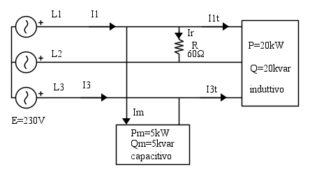

Calcolare la corrente I1 e la potenza complessa del generatore su L3 (E3)
Soluzione
La corrente
è data da
Il modulo della corrente della fase 1 del carico trifase equilibrato è
Assumiamo in questo modo le tre tensioni di fase simmetriche
Il carico trifase è induttivo e la corrente di fase è sfasata in ritardo rispetto alla tensione di fase
Il modulo della corrente assorbita dal carico monofase è dato da
La tensione che alimenta il carico monofase è la concatenata
La corrente del carico monofase capacitivo, è sfasata in anticipo rispetto a tale tensione
La resistenza R è alimentata dalla tensione concatenata
Il suo modulo vale
quindi si ha
Infine la corrente I1 vale
Per determinare la potenza complessa della fase 3, occorre calcolare la corrente
si ha
quindi
La potenza complessa vale perciò

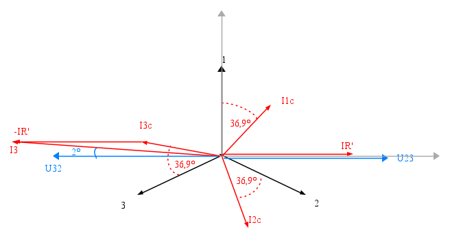

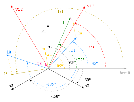

Rappresentazione grafica delle grandezze

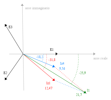

Soluzione
La corrente su carico monofase ha modulo
quella di fase del carico trifase equilibrato
Assumiamo la tensione della fase 1 con fase zero, quindi sull'asse reale del piano di Gauss.
Essendo i due carichi ohmico-induttivi, le correnti sono in ritardo rispetto alle rispettive tensioni.

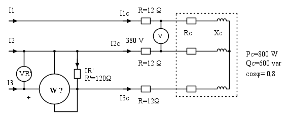

Calcolare l'indicazione del wattmetro nel seguente schema.
Soluzione
Ipotizziamo ideali gli strumenti, quindi nulle le correnti delle loro voltmetriche e la caduta di tensione sulle amperometriche.
Le tre correnti del carico equilibrato valgono
La potenza persa su una resistenza R vale
La potenza apparente a monte delle tre resistenze R vale
Quindi la tensione concatenata corrispondente vale
Questa è la tensione applicata alla resistenza R' dove la corrente è perciò
Il fasore della corrente wattmetrica si ricava da
Assumendo
avremo
Quindi l'indicazione del wattmetro è data da
Diagramma fasoriale

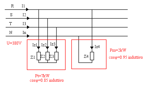

Dati
Calcolare la corrente IA, indicata dall'amperometro.
Soluzione

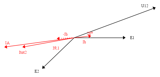

Assumendo a fase zero la tensione stellata Ea
Diagramma fasoriale

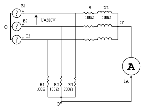

Calcolare l'intensità di corrente IA misurata dall'amperometro
Soluzione
L'amperometro ideale è un cortocircuito, quindi la corrente da calcolare è la corrente di cortocircuito del generatore equivalente visto da O'',O'. Immaginiamo che non ci sia l'amperometro e determiniamo, com Millman la tensione tra i due centri stella, tenendo presente che, essendo la stella di impedenze equilibrata, O' ed O sono equipotenziali.
L'impedenza del generatore equivalente si trova cortocircuitando le alimentazioni, quindi è data dalla serie del parallelo delle tre resistenze e di quello delle tre impedenze.
La corrente richiesta, come detto, è la corrente di cortocircuito del generatore (corrente di Norton)
Il testo del problema non richiedeva la fase, quindi bastava il rapporto dei moduli della tensione e dell'impedenza. La corrente è dunque

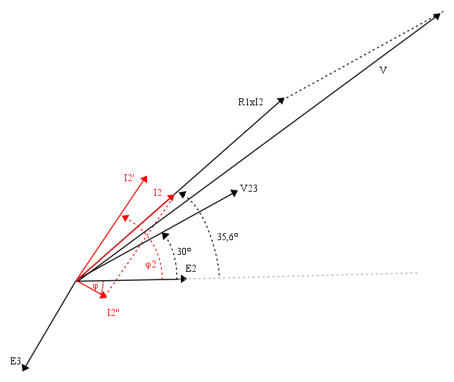

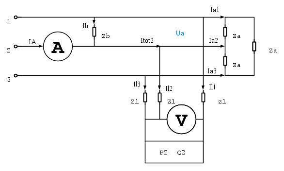

Determinare l'indicazione del voltmetro
Soluzione
L'indicazione del voltmetro è data da
La corrente della linea 2 è la somma
Il modulo di I2' è uguale ad IA
Il modulo della tensione tra i fili 2 e 3 ai capi dei due carichi equilibrati è ricavabile, con il teorema delle potenze attive e reattive, dai dati relativi al triangolo resistivo capacitivo e dal valore della corrente di linea assorbita da questo carico e misurata dall'amperometro
La corrente
è sfasata in anticipo rispetto alla tensione stellata
dell'angolo
mentre la corrente
è sfasata in ritardo rispetto alla stessa tensione dell'angolo
Assumendo zero la fase di
sarà allora
La tensione misurata dal voltmetro vale pertanto
Grafico fasoriale
