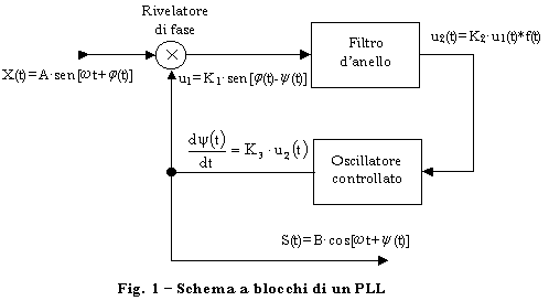

La comparsa dell'"anello ad asservimento di fase", che ormai è entrato nel linguaggio di tutti coloro che si occupano di telecomunicazioni, controlli automatici ed elettronica in generale, con l'acronimo PLL, contrazione di "Phase-locked loop", risale al giugno 1932, anno in cui apparve la sua prima descrizione, fatta dall'ingegnere francese H. de Bellescize, nell'articolo dal titolo "La reception synchrone", pubblicato su "Onde Electrique". Tuttavia, furono necessari ancora alcuni anni perché questo sistema entrasse prepotentemente nella soluzione dei problemi di sincronizzazione, determinati allora, in prevalenza, dall'iniziale sviluppo delle trasmissioni televisive.
La struttura tipica di un PLL è sufficientemente semplice, richiedendo un rivelatore di fase, che svolga le funzioni di nodo di somma algebrica del segnale in ingresso e di quello da asservire, i quali normalmente sono rappresentati da grandezze fisiche di tensione o corrente, per generare il necessario segnale d'errore, anch'esso fisicamente una tensione od una corrente, un filtro di anello ed un attuatore, rappresentato da un oscillatore che generi il segnale da asservire, il cui valore di frequenza sia controllato da tensione o da corrente.
Lo schema a blocchi, di principio, di un tale sistema è riportato in fig.
1, ove si è supposto che le pulsazioni dei due segnali X(t) ed S(t) abbiano,
per semplicità, lo stesso valore, al fine di avere all'uscita del rivelatore di
fase l'espressione di u1 che dipenda solo dalla differenza
Il principio di funzionamento è quello di un sistema di asservimento, in cui il segnale S(t), generato dall'oscillatore controllato, che rappresenta l'attuatore dell'anello, viene confrontato con quello d'ingresso X(t) e dal confronto, realizzato nel rivelatore di fase, si ricava il segnale d'errore, che opportunamente filtrato ed amplificato, consentirà, agendo sull'oscillatore controllato, di modificare la fase del segnale da asservire, finché quest'ultimo risulti in una determinata relazione con quello d'ingresso.
L'equazione generale che descrive il comportamento dell'anello si può ottenere considerando le caratteristiche dei singoli blocchi che compaiono nel diagramma.
La
caratteristica del rivelatore di fase è data da
, mentre il filtro d'anello ha una risposta impulsiva f(t),
che fornisce in uscita
, ed, infine, quella dell'oscillatore controllato è
Si può, pertanto, scrivere l'equazione che governa il sistema, come
dove il simbolo * ha il significato di convoluzione nel tempo e K1, K2 e K3 sono costanti.
Il comportamento di un siffatto anello è determinato, quindi, da un'equazione generale integro-differenziale non lineare, in cui una non linearità è determinata dal rivelatore di fase, il quale manifesta una caratteristica periodica di periodo 2o ed un'altra è determinata dalla dipendenza della costante K1 dall'ampiezza del segnale d'ingresso.
Una ampia ed esauriente trattazione dell'argomento si trova nell'eccellente libro di Alain Blanchard "Phase-locked loops. Application to coherent receiver design." Wiley-Interscience Publication - John Wiley & Sons.
