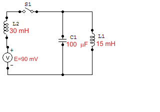

Il Testo
La rete di figura è a riposo per t<0, con l'interruttore aperto. Per t=0 l'interruttore viene chiuso. Assumendo che le variabili di stato siano continue per t=0, bisogna determinare per t>=0 le espressioni temporali delle correnti che scorrono negli induttori.
I valori sono:
- L1=15 mH,
- L2=30 mH,
- C1=0.1 mF,
- E=90 mV.

Impostiamo subito le equazioni di Kirchhoff (si ometterà fin da subito la notazione di dipendenza dal tempo delle grandezze, in modo da rendere il tutto più leggibile) :
E = UL1 + UL2
uL1 = uC1
iE = iL1 + iC1
iL2 = iE
e le leggi di bipolo:
e mettiamole tutte a sistema.

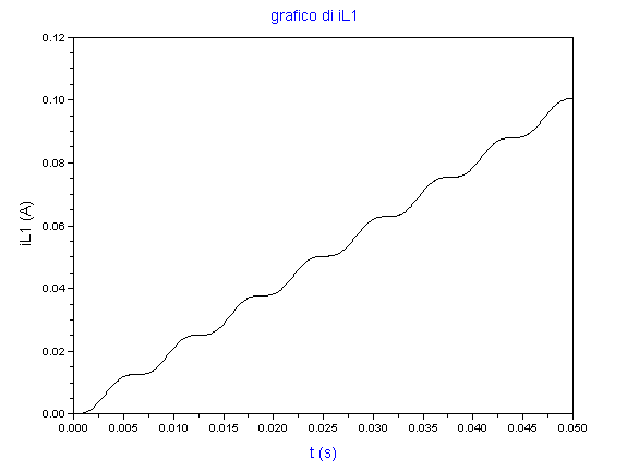

L'espressione di iL1 è quindi:
La iL2(t) = iE(t) la si può trovare dalla terza equazione ricavando però prima
UC(t) dalla seconda equazione, sostituzione che viene lasciata al lettore :)

Possiamo ora scrivere l'espressione completa di iL1(t):
che coincide con l'espressione trovata precedentemente.

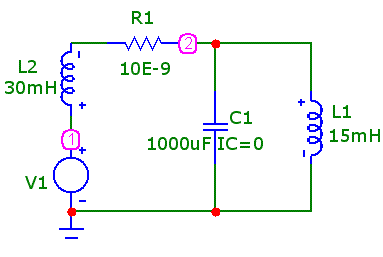

Ed ecco come procedere con un programma di simulazione.
Ringrazio g.schgor per il suo contributo.
Simulazione in MicroCap
A conferma dei risultati ottenuti con puri procedimenti matematici, si mette a confronto la procedura di simulazione circuitale possibile con MicroCap9:
Come si vede al ciruito originale si è dovuto aggiungere una resistenza (R1) per renderlo "calcolabile" (un circuito che comporta una corrente infinita sia pure al tempo infinito, può essere matematicamente accettabile , ma non è valido per una simulazione).
Il valore di R1 è tuttavia talmente piccolo da non influire sui successivi calcoli dei valori di tensione e corrente.
Ed ecco il risultato della simulazione (Analysis/Transient/Run):
La tensione V1 (applicata a gradino, traccia blu), genera un'oscillazione della tensione ai capi di L1C1 (traccia rossa), mentre la corrente di L2 (traccia nera, quella calcolata e riportata nell'articolo) sale indefinitamente. A completamento della simulazione si vedono anche le tracce delle correnti rispettivamente in L1 (verde) e C1 (viola).
