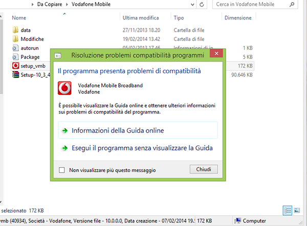

Una volta installato, infatti, spunterà un'altra finestra e vi chiederà se eseguire o meno il programma, con la nota: "ci sono noti problemi di compatibilità nell'utilizzo di questo programma".

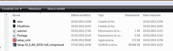

Una volta scaricato il file di installazione, Setup-10_3_401_43721-full_compressed.rar, è necessario estrarre i file dall'archivio compresso per poter installare il software.
Una volta estratto il contenuto dal file .rar, bisogna installare il software facendo doppio click su setup_vmb.exe e seguire le istruzioni per l'installazione. Bisogna installarlo per forza, almeno la prima volta, poiché i driver sono compressi all'interno del file setup.exe contenuto nella cartella data. In questo modo installeremo sia il software vodafone che i driver per la chiavetta.

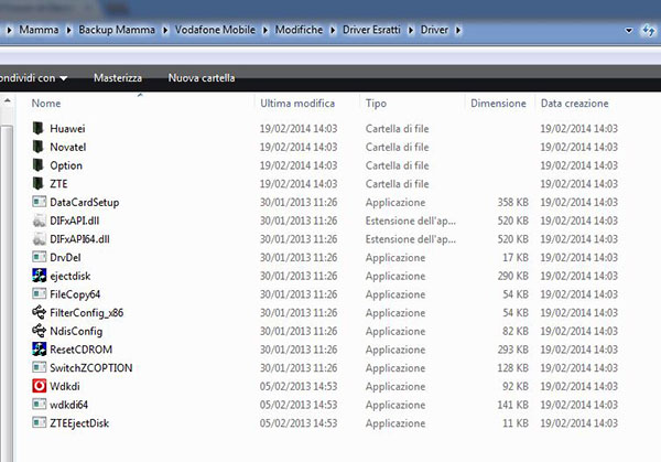

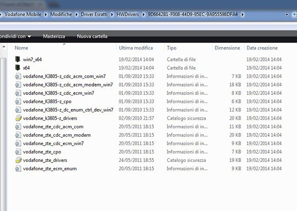

Dobbiamo copiare le cartelle HWDriver e Driver:
nella cartella Driver, troviamo a disposizione i driver per diverse chiavette (Huawei,Novatel,Option,ZTE) mentre, nella cartella HWDriver, troviamo soltanto i driver specifici per la nostra.

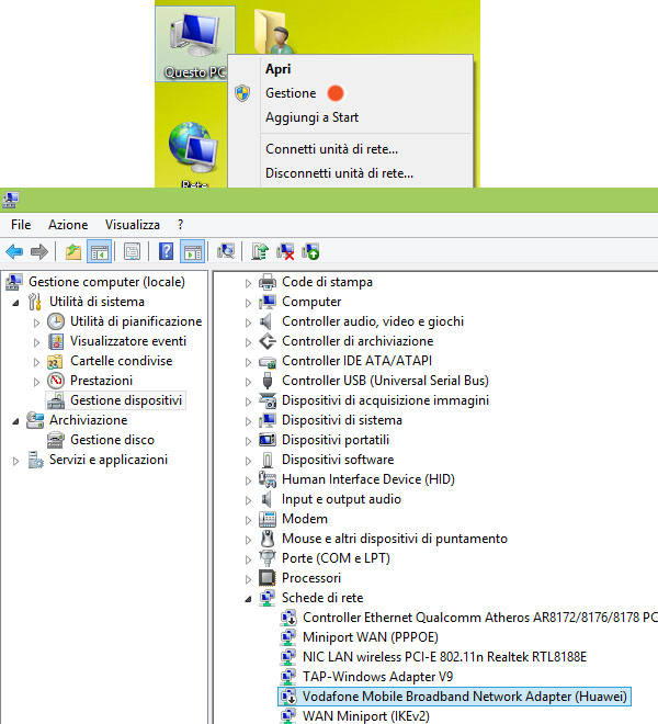

Una volta effettuata la disintallazione e la pulizia, spegniamo il computer, colleghiamo la chiavetta e accendiamo il PC. Quando il PC ha completato l'accesso, andiamo a controllare, in gestione dispositivi/periferiche (accessibile tramite tasto destro sull'icona Computer del desktop), se la chiavetta sia stata riconosciuta e correttamente installata.
In Windows 8.1, non è stato necessario installare i driver del dispositivo (già installati precedentemente durante la fase di recupero driver), mentre, se utilizzate Windows XP, dovrete andare a installare i driver manualmente:
nel pannello di gestione dispositivi, troverete una periferica con un punto di domanda, in un cerchio di colore giallo.
Cliccate sopra col tasto destro e selezionare Aggiorna driver, successivamente Installa i driver manualmente (potete provare la ricerca automatica ma non indovina quasi mai), avviate la ricerca all'interno delle cartelle e sottocartelle di HWDriver, recuperata in precedenza. Se non li trova in HWDriver, eseguite la ricerca sull'altra cartella, Driver, e relative sottocartelle.

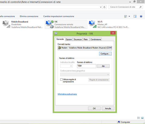

Una volta controllato che i driver della chiavetta siano correttamente installati, e che venga riconosciuta dal sistema, apriamo dal pannello di controllo, le impostazioni delle schede di rete.
In Windows 8.1 è tutto più semplice e troveremo già una connessione remota (creata automaticamente), con già impostato nelle proprietà il modem (la Internet Key).
L'unica cosa che dovremo fare è rinominare la connessione come VIK (Vodafone Inernet Key), impostare la connessione come predefinita (tasto desto sulla connessione -> imposta come predefinita) e scrivere il numero da "chiamare" *99# per attivare la connessione internet (è uguale sia per Vodafone che per Tim).

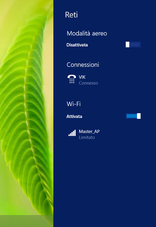

Tornando sul desktop e controllando sulla barra delle connessioni a scomparsa, sulla destra, dovremmo trovare la nostra connessione remota VIK, come nella foto sotto (il PC ha accesso limitato alla rete WI-FI volontariamente, poiché è solo connesso nella WLAN per usufruire della stampante e della condivisione di file, ma non ha i diritti per collegarsi a internet tramite l'Access Point).

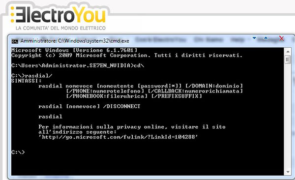

L'istruzione che andremo ad utilizzare, per creare il nostro file batch, è rasdial (link Mricrosoft). Per conoscere la sintassi da utilizzare e la lista dei comandi supportati, è sufficiente aprire il "DOS" (cmd.exe) e digitare rasdial/.
La funzione che ci interessa, per effettuare una "chiamata", è CALLBACK.

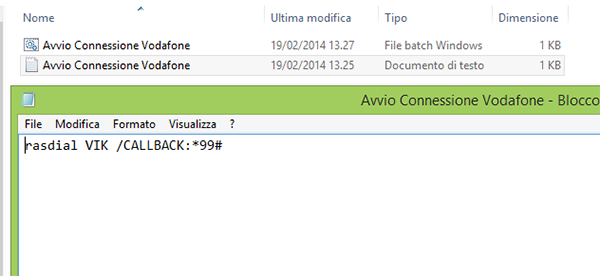

A questo punto creiamo un nuovo documento di testo, lo apriamo e all'interno scriviamo la seguente riga di comando:
rasdial VIK /CALLBACK:*99#.

Una volta scritta la riga di comando andiamo a salvare con nome il file di testo, rinominandolo con estensione .bat:
Avvio Connessione Vodafone.bat
Se avete fatto tutto correttamente, dovreste trovare il file, sotto forma di icona con due ingranaggi, come nell'immagine. In caso di XP, se non ricordo male, dovrebbe essere un'icona, rappresentante una finestrella del DOS con all'interno un ingranaggio giallo.

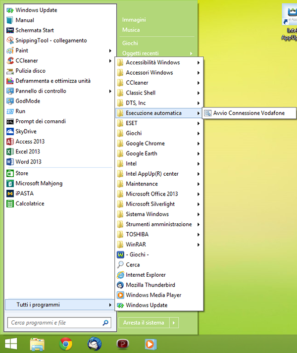

Se avete già installato un programma che reintegri il menu start in windows 8.1, come nella foto sotto (il programma si chiama Classic Shell Setup), vi basterà aprire il menù e copiare il file nella cartella Avvio Automatico.

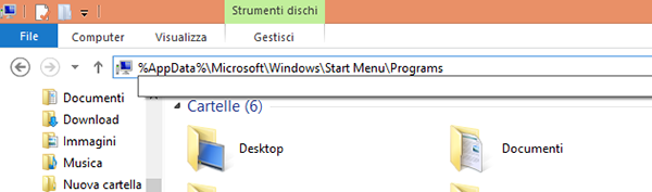

Se invece non avete installato il programma, e non avete intenzione di farlo, basta inserire la seguente riga, nella barra degli indirizzi, in esplora risorse:
%AppData%\Microsoft\Windows\Start Menu\Programs
