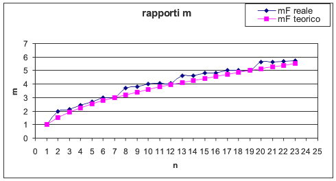

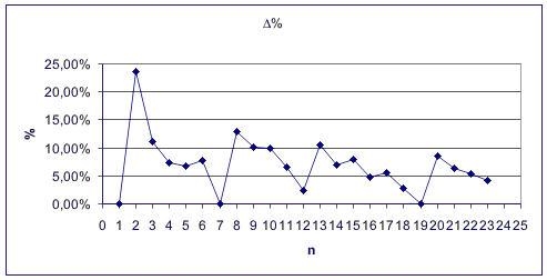

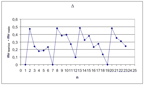

Visto che ci sono, traccio anche qualche grafico:
L’andamento dello scarto Δ ha un non so che di stuzzicante e quasi periodico, con quelle piccole oscillazioni ricorrenti. Ma per analizzarlo mi occorrerebbe un altro incontro ravvicinato con il professor Carlo Federico (e non mi pare il caso, rischio di essere trasferito alla neuro…).
L’altro grafico è ugualmente interessante:
Dal confronto fra i due andamenti noto che la differenza tra i rapporti è sempre inferiore a 0,5 L’ultimo grafico, poi, è proprio simpatico: l’incidenza percentuale va a decrescere (anche se oscillando stranamente, come i clienti di Malvas dopo mezzanotte).
Decido allora di fare un altro grafico (stavolta è quello finale, i numeri mi stanno ballando intorno agli occhi) con l’aggiunta di
. Trovo:
si nota immediatamente che il grafico di mF ad è sempre maggiore o uguale al mF reale. Decido pertanto di adottare l’adattato (ma guarda che pasticcio verbale…). Tanto più che se Malvas avesse qualcosa da ridire, potrei sempre rammentargli che questa è una scelta in favore della sicurezza in quanto il diametro del fascio delle cannucce sarebbe certamente maggiorato rispetto a quello reale ma, così facendo, il bicchiere – il cui diametro interno deve essere almeno il 30% in più del diametro del fascio – le conterrà sicuramente tutte in modo corretto e allo stesso tempo senza spreco eccessivo di spazio. In definitiva, per un numero n di cannucce:

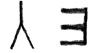

Bos prese la busta e tornò nello studio. La aprì e trovò questo strano messaggio:
“Carissimo Bos, sapevo che ce l’avresti fatta! Vorrei un ultimo favore: ti chiedo di lasciare la soluzione nel posto che troverai indicato nel foglio allegato. Ciao”
Il foglio allegato era invece un semplice pezzettino di carta con un strano disegno:
Ma che diavolo voleva significare? Cos’era? A prima vista sembrava una chiave, ma di una strana foggia. L’impugnatura a forma di forcella e poi i denti così rigidi e regolari.
E poi a quale porta era destinata?
Grrr, un altro mistero. Eh no, ora basta.
Bos, un po’ seccato da queste arie da cospiratore di Malvas e anche perché gli era stata negata la soddisfazione finale, prese infuriato il foglio misterioso e lo spezzò in due.
Dopo qualche minuto, sbollita la rabbia riprese i due foglietti:
In quel momento fece capolino Alice, di ritorno dalle ferie.
« Ehilà, capo, giochi al puzzle ? »
« Non dire idiozie, bellezza. Sto cercando di capire questo messaggio misterioso »
« Ma che mistero e mistero – disse sicura Alice – basta mettere le cose bene in ordine. Ecco qua.»
E con un rapido gesto girò i foglietti:
« EY. Ma che significa? » si chiese Bos, sempre più stralunato.
« Ma come che significa – replicò sicura Alice – sei l’unico in tutta Europa a non saperlo? EY è la sigla di ElectroYou, che nel sito di ElectroPortal (www.electroportal.net) rappresenta il luogo dove ognuno può mandare articoli ». E uscì lasciando il capo a bocca aperta.
