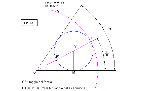

“… Fine pasto. Mi sto sbafando un po’ di sebadas al miele e decido di ridare battaglia. Ora, guardando la Figura 1,
il segmento OF’ vale:
e perciò nello spazio vuoto interno per n = 6 si ha:
ci sta un’altra cannuccia (la settima, appunto)!!!
Mi accorgo che aumentando il numero delle cannucce, una cosa simile accade tutte le volte che OF’ (che rappresenta il raggio dello spazio vuoto interno) assume un valore pari o superiore a quello di un fascio precedentemente esaminato: in tal caso il fascio teorico (quello con le cannucce tutte sul bordo) in realtà contiene tante cannucce in più quante ne può accogliere il fascio dello spazio vuoto interno, il cui raggio è appunto OF’. Come risolvere?
Sono sempre più confuso ma riprendo tutto in mano, salvando il salvabile (ossia la casistica fino a 7 cannucce), e provo a fare un ricoprimento (da qualche parte ho letto che si chiama “pacchettizzazione”) della sezione del bicchiere partendo dal bordo:
- per 8 cannucce
InfattiRF sarebbe quello della formuletta per n = 7 ma in realtà ce ne stanno 8 perché il raggio dello spazio vuoto OF’ vale
Vale a dire: abbastanza per contenere un’altra cannuccia ma non sufficiente per due: in questo caso infatti avrei avuto bisogno di un coefficiente 2, anziché 1,3048.
