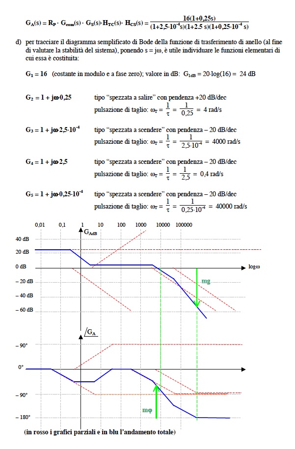

Svolgimento
Ecco un possibile svolgimento , che ho portato a termini un po' in fretta (e di notte) per un amico commissario interno.
Ho notato che sul forum l'utente mapi, nella sezione "automazione industriale e azionamenti" è intervenuta con un post apposito' e mi sarebbe piaciuto fare un articolo. In quel thread magari può essere continuata la discussione su quanto da me proposto. Non l'ho scritto utilizzando l'editor wiki ed occorerebbe adattarlo. Per il momento lo pubblico fotocopiando le pagine del file pdf.
