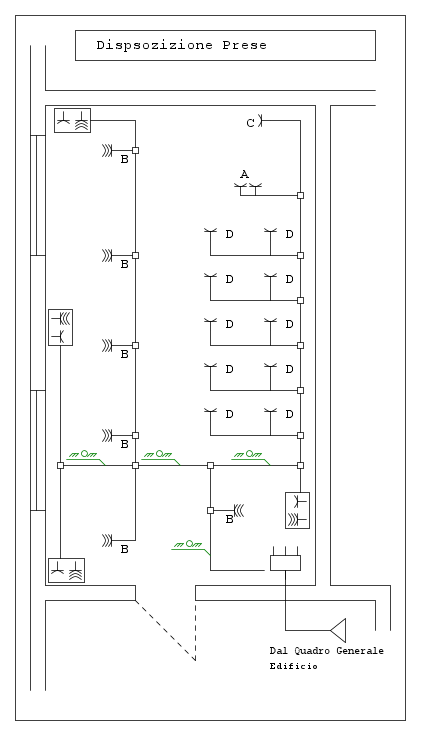

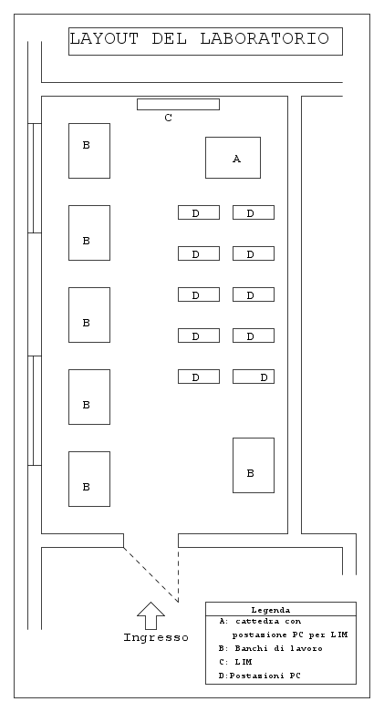

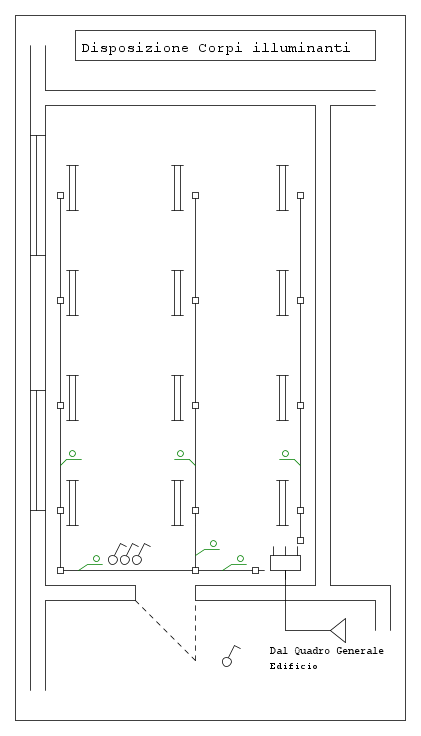

Pianta e ubicazione del locale
Il laboratorio potrebbe essere ubicato a piano terra, possibilmente nei pressi del locale tecnico dove è ubicato il quadro generale. Questo perché un laboratorio, sia pure pensato per scopi didattici, è pur sempre un luogo di lavoro e per quanta possa essere curata la sicurezza, è sempre bene considerare che si possa verificare l'imponderabile e quindi si suppone che un eventuale soccorso possa giungere prima al piano terra che ai piani superiori.Un possibile Layout del Laboratorio potrebbe essere il seguente.

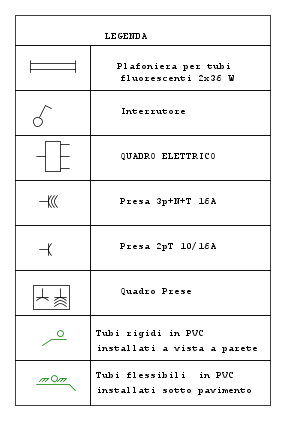

Una possibile disposizione delle dotazioni elettriche è riportata nelle figure seguenti
E per i simboli utilizzati

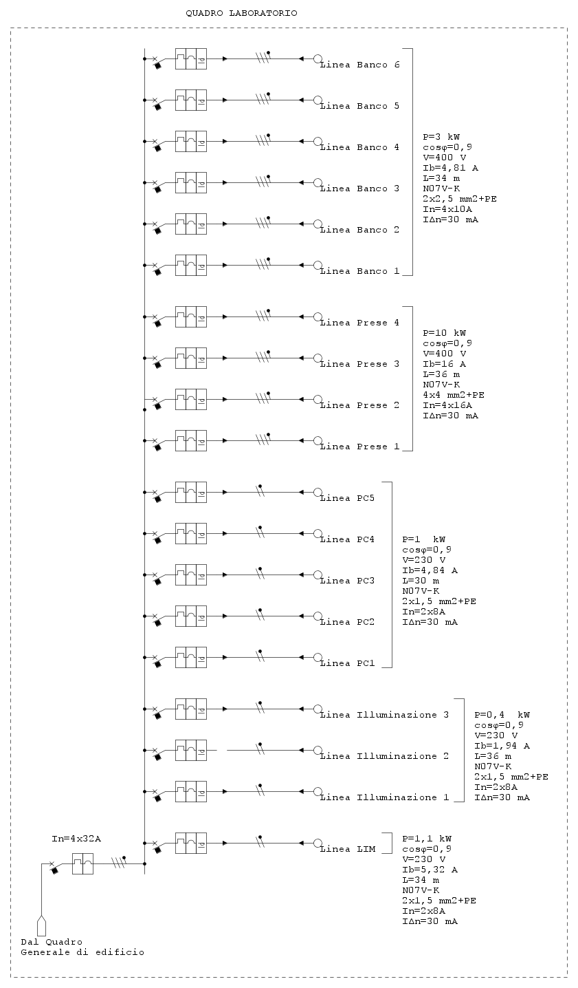

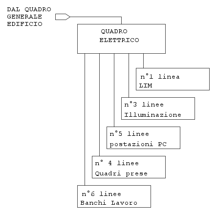

Schema a Blocchi dell'impianto
Stabilito il layout delle installazioni elettriche e le potenze in gioco, è consigliabile determinare come alimentarle, stabilendo quali e quante utenze alimentare dal quadro generale di zona considerando, in questo caso, come zona il laboratorio. È ovvio che in questa fase si decide se è il caso di utilizzare un unico quadro elettrico oppure realizzare anche dei sotto quadri.
In tal caso si realizza un unico quadro generale per il laboratorio e come sotto quadri si considerano solo i quadretti prese che, come si vedrà in seguito, conterranno sia una presa trifase che una monofase.
Dal quadro si dovranno diramare, quindi:
- 1 linea per la LIM monofase (230 V), dimensionate per P = 1,1 kW;
- 3 linee di illuminazione ognuna monofase (230 V) dimensionate per P = 46x2x4 = 400 W;
- 5 linee per PC ognuna monofase (230 V) dimensionate per P = 500x2 = 1000 W;

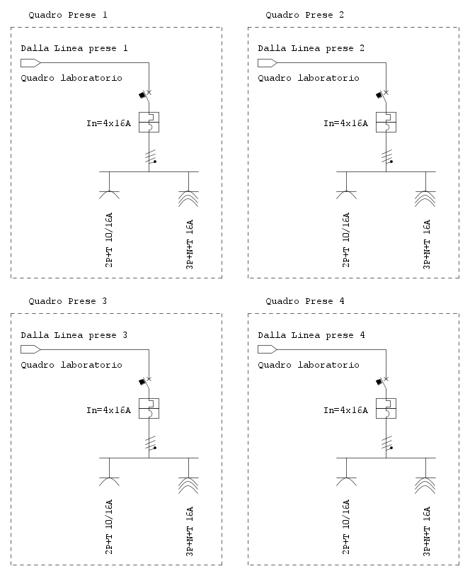

- 4 linee quadretti prese ognuna trifase (400V) dimensionate per una corrente di impiego Ib = 16 A;
- 6 linee per i banchi di lavoro ognuna trifase (400V) dimensionate per P = 3 kW.
Per ciò che concerne il fattore di potenza questi è stato considerato cos φ = 0,9 per tutti i carichi, poiché non sono previsti grossi carichi induttivi e le plafoniere per l'illuminazione sono solitamente dotate di condensatore di rifasamento. In realtà affinché l'impianto rispetti le normative vigenti in fatto di rifasamento bisognerebbe che i carichi fossero rifasati a 0,95, si considera, tuttavia che l'impianto dell'intero edificio sia dotato di quadro di rifasamento e che pertanto, sia valida la scelta del
ipotizzato per i carichi del laboratorio oggetto dell'esercizio.
Perché queste scelte
Su ogni banco di lavoro si proporranno esperienze diverse quindi eventuali guasti su uno dei banchi provocheranno l'intervento dell'interruttore posto a capo della linea relativa senza rischiare di interrompere l'alimentazione al resto del laboratorio. Chiaramente se si considera che ogni banco presenta le sue protezioni si potrebbe considerare una singola linea (con carichi distribuiti) che alimenti i vari banchi. Lo stesso dicasi per le linee di alimentazione dei quadretti prese. Anche per le linee di alimentazione dei PC, comunque considerati alimentati a gruppi di due, si è
considerata una soluzione simile alle precedenti.
Vista la disposizione planimetrica dei corpi illuminanti (si veda la figura sopra) si è ritenuto conveniente considerare tre linee da quattro corpi illuminanti, anche considerando il fatto che si prevedono tre gruppi di accensione il che faciliterebbe i collegamenti con il relativo interruttore. Inoltre ogni corpo illuminane è composto da due tubi fluorescenti da 36 W di cui si considera anche l'incidenza del reattore (10 W),il che spiega perché sono stati considerati 46 W per ogni tubo fluorescente.
La LIM, il relativo PC e la relativa stampante sono state tutte alimentate da una singola linea.

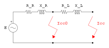

Correnti di cortocircuito
Siccome la potenza contrattuale dell’edificio è sicuramente superiore a 15 kW ed è presumibile che superi i 30 kW poiché il solo laboratorio impegna 17 kW, secondo quanto previsto dalla Norma CEI 0-21 si stabilisce che la corrente di corto circuito nel punto di consegna, al quadro generale è
con
Il calcolo della corrente di cortocircuito a fondo linea si effettua tramite il circuito monofase equivalente
Con:
- E0 la tensione di fase del sistema pari a 230 V;
- RR la resistenza di rete:
- XR la reattanza di rete:
- RL la resistenza di linea:
- XL la reattanza di linea:
rl e xl la resistenzae la reattanza unitarie della linea ed l la sua lunghezza.
Nel caso in esame:
e

Dimensionamento delle linee e delle protezioni
I valori calcolati si ottengono dalle relazioni sopra scritte che, per semplicità di trattazione non vengono riportate.
Linea LIM
P = 1,1 kW;
cos φ = 0,9;
E = 230 V (monofase);
l = 34 m;
Posa in tubo flessibile sotto pavimento: Posa 33
Cavo isolato in PVC tipo N07V-K;
Circuiti raggruppati nella stessa conduttura n°3
Coefficienti di correzione: in relazione alla temperatura ambiente k1 = 1 (si suppone non superiore a 30 °C), in relazione ai circuiti raggruppati k2 = 0,70
Corrente di impiego Ib = 5,314 A
Resistenza unitaria rl= 21,168 Ω/km
Sezione teorica s0= 0,841 mm²
Sezione commerciale s = 1,5 mm²
- Portata massima I0= 14,5 A
- Portata effettiva del cavo
- Formazione cavo 2x1,5mm2+PE.
L’interruttoremagnetotermico a protezione della linea dovrà avere: una corrente nominale IN = 8 A; si sceglie un interruttore con curva caratteristica C.

Linea Quadretti prese
Per le prese si prevede una corrente assorbita di 16 A corrispondente ad una potenza di 10 kW si considera quindi direttamente la corrente d’impiego
Ib = 16 A
cos φ = 0,9;
V = 400 V trifase;
l = 36 m
Corrente di impiego Ib = 16 A
Resistenza unitaria rl = 13,332 Ω/km
Sezione teorica s0 = 1,335 mm²
- Portata massima I0 = 14,5 A
- Tale portata è inferiore alla corrente d’impiego si sceglie la sezione commerciale superiore che sicuramente avrà un C.d.T. inferiore alla massima prevista.
Sezione commerciale s = 2,5 mm²
- Portata massima I0 = 21 A
- Portata effettiva del cavo:
- Tale portata è inferiore alla corrente d’impiego si sceglie la sezione commerciale superiore.
Sezione commerciale s = 4 mm²
- Portata massima I0 = 28 A
- Formazione cavo 3x4 mm2+N+PE .
L’interruttore magnetotermico a protezione della linea dovrà avere una corrente nominale IN = 16 A; si sceglie un interruttore con curva caratteristica C.

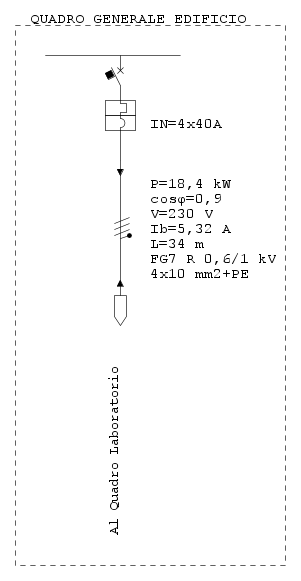

Linea dal Quadro Generale di Edificio al Quadro Laboratorio
Tale linea permette l’alimentazione del Laboratorio da Quadro generale dell’edificio. Alfine di dimensionarlo correttamente è opportuno fare un riassunto delle potenze nel locale considerando anche i coefficienti di utilizzazione e di contemporaneità.
- Potenze
Le potenze sono riassunte nella seguente tabella:
| Utenza | Tensione nominale | cos φ | Pn (kW) | ku | Pc (kW) | Qc (kvar) |

La corrente ci cortocircuito alla fine di questa linea, considerano 15 kA quella nel quadro generale di edificio è:
Essendo: xl = 0,1 Ω/km.
L’interruttore nel quadro generale di edificio dovrà avere un potere d’interruzione di 15 kA, mentre quelli posti nei quadri potranno avere potere d’interruzione inferiore purché sia superiore ai 4,6 kA, per esempio, scegliendo fra le taglie commerciali 6 kA, 10 kA.

Schemi unifilari dei quadri
Si riportano gli schemi unifilari dei quadri con le principali caratteristiche dei cavi, dei carichi e dei dispositivi di protezione.
