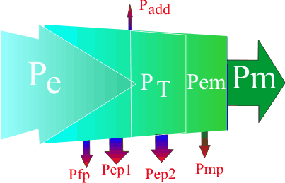

Es. 1: flussi di potenza dalla linea all'albero motore
Di un motore asincrono trifase sono note:
- Tensione nominale:
- frequenza:
- corrente nominale:
- fattore di potenza nominale: cosφn = 0,89
- perdite meccaniche:
- perdite nel ferro:
- perdite nel rame di statore:
- perdite nel rame di rotore:
Trascurando le perdite addizionale, determinare:
- la potenza trasferita elettromagneticamente da statore a rotore
- la potenza convertita da elettrica in meccanica
- la potenza meccanica resa
- il rendimento
- La potenza elettrica assorbita dalla rete è
- La potenza trasmessa elettromagneticamente al rotore è
- La potenza convertita da elettrica in meccanica è
- La potenza meccanica è
- il rendimento vale

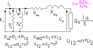

Es.4: determinazione e uso del circuito equivalente
Di un motore asincrono quadripolare si conoscono:
- Un=400 V
- f= 50 Hz
- Pn=22 kW
- nn=1470 rpm
- In=41 A
Prova a vuoto
Prova a rotore bloccato
Determinare
- Coppia nominale
- il circuito equivalente semplificato
- la coppia massima
- la coppia di avviamento
- rendimento e fattore di potenza nominali
- potenza e coppia erogata alla velocità di 1485 rpm
NB: si trascurino le perdite addizionali
Osservazioni sulle domande
Per la determinazione del circuito equivalente semplificato non ci sono particolari problemi, bastando le misure delle prove a vuoto ed in cortocircuito. Occorre però osservare che non tutti i motori asincroni possono essere rappresentati con questo semplice schema. Ne sono un esempio i motori a doppia gabbia od a gabbia semplice con sbarre profonde.
Per calcolare le coppie richieste però occorre almeno un'ipotesi supplementare che permetta di stabilire il valore della resistenza di un avvolgimento di statore R1, che dovrebbe essere fornito con i dati.
Coppia nominale
Circuito equivalente semplificato
Parametri trasversali
Parametri longitudinali
Coppia massima
La formula della coppia massima è
R1 è la resistenza di statore che ipotizzeremo i due terzi della Req
Coppia di avviamento
Rendimento e fattore di potenza nominali
Potenza e coppia a n=1485 rpm
Script Scilab per i calcoli
