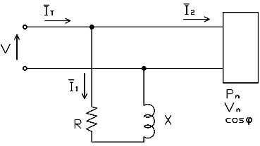

Testo esercizio
Nel circuito di figura, alimentato dalla tensione V, si determinino le correnti assorbite dai due carichi e la corrente totale. I dati del problema sono:
- Tensione di alimentazione
- frequenza f = 50Hz
Dati del primo primo carico:
- R = 10Ω;
- X = 13,19Ω.
Dati nominali del secondo carico:
- Pn = 1800W;
- Vn = 230V;
Soluzione manuale
Iniziamo, calcolando l'impedenza del primo carico:
La corrente assorbita dal carico di impedenza
vale:
Calcolata la corrente, possiamo determinare la potenza attiva e reattiva assorbita dal carico:
Assumendo, per ipotesi, che il secondo carico abbia una impedenza costante, è lecito scrivere:
La corrente assorbita dal secondo carico:
Calcolate le potenze assorbite dai carichi, determiniamo la potenza attiva e rettiva assorbita dal circuito:
PT = P1 + P2 = 1769 + 1647 = 3416W
QT = Q1 + Q2 = 2335 + 1400 = 3735var
Nota la potenza attiva e reattiva assorbita dal sistema, possiamo calcolare la corrente assorbita:
Abbiamo risolto l'esercizio.

L'utilizzo del codice è molto semplice. All'interno di una cartella salviamo il codice precedente e un file testo Ingressi.txt.
Il file Ingressi.txt contiene i dati di ingresso del nostro problema, inseriti nel seguente ordine.
- Nella prima riga scriviamo il numero N dei carichi del primo tipo;
- nella seconda riga scriviamo il numero M dei carichi del secondo tipo;
- nella terza riga scriviamo i dati relativi alla tensione di alimentazione: Modulo [V] e fase [radianti];
- nella quarta (e righe successive) scriviamo i dati relativi ai carichi del primo tipo: resistenza [Ω] e reattanza [Ω];
- dopo aver inserito tutti i carichi del primo tipo, scriviamo i dati relati ai carichi del secondo tipo: tensione nominale [V], potenza nominale [W] e fattore di potenza (positivo se induttivo, negativo se capacitico).
Per l'esercizio in esame, il file Ingressi.txt si presenta così:
1 1 220 0.174 10 13.19 230 1800 0.76
Dopo aver compilato ed eseguito il codice Carichi_monofase.f90, apriamo il file Uscite.txt, creato dal codice stesso all'interno della cartella. Si presenta così:
Correnti assorbite I( 1)= 13.29 A, Fase = -42.86° I( 2)= 9.85 A, Fase = -30.57° Risultati totali Potenza attiva totale = 3413.46 W Potenza reattiva totale = 3738.47 var Corrente totale = 23.01 A cos fi_tot = 0.67
Abbiamo risolto il problema.
