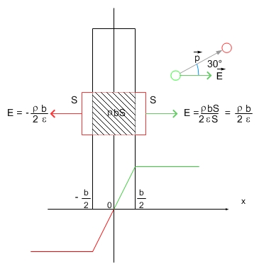

D: Uno strato indefinito, di spessore b=10 cm, è carico uniformemente con densità
a) Determinare in tutti i punti dello spazio l'espressione del campo e del potenziale elettrostatico'
Per la soluzione devi solo ricordare che per un piano indefinito, il campo è sempre normale al piano e di modulo pari alla densità di carica superficiale diviso 2 volte la costante dielettrica.
come si capisce dal disegno, per Gauss applicato al volume tratteggiato
per il potenziale basterà integrare le 3 relazioni

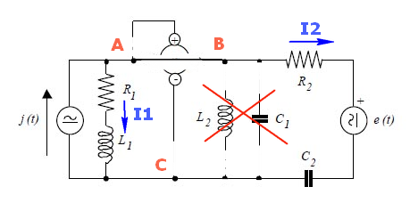

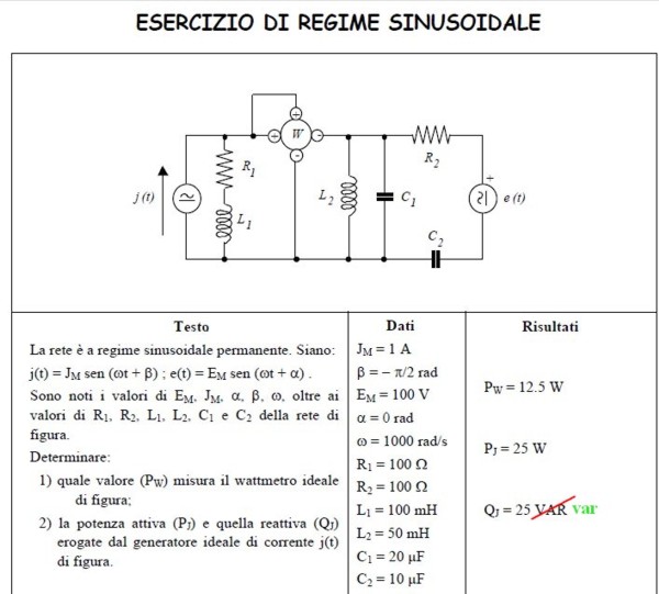

Prima domanda Ricordando che il wattmetro è ideale, possiamo ridisegnare la rete come segue
Usando la rappresentazione simbolica per i due generatori e per le impedenze della rete
il circuito equivalente secondo Thevenin del blocco di sinistra avrà
di conseguenza usando KVL all'unica maglia determiniamo
la potenza apparente complessa che transita attaverso la sezione individuata dal wattmetro sarà
che verrà assorbita dalla sottorete di destra
e quindi la potenza segnata dal wattmetro sarà semplicemente la sua parte reale
Seconda domanda La potenza apparente generata dal generatore di corrente sarà
controllo--------------------
Calcoliamo la potenza S1 assorbita da Z1
Il controllo finale sarà verificare l'identità fra potenze apparenti generate e assorbite, ovvero
(non deve stupire una potenza reattiva positiva per S2, in quanto un facile calcolo potrebbe dimostrare che il generatore di tensione assorbe 25 var di porenza reattiva che sommati ai -12,5 var assorbiti da C2 porta al valore suddetto)
NB non avrei mai pensato (e admin nemmeno) di ridurmi a calcolare le potenze come emiprodotto fra i valori massimi ... #-o

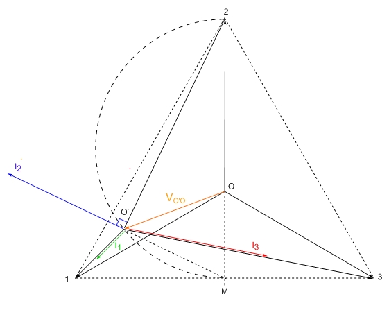

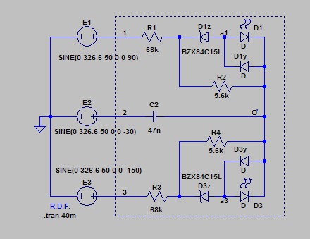

D: Come posso realizzare un circuito semplice per individuare il senso ciclico delle fasi?
R: [..] come ultima spiaggia, come rilevatore statico, rimane sempre il metodo "classico" quello che usavamo io e Ferraris ... con stella di 2 lampadine+ 1 condensatore :mrgreen:
che, accontentandosi di una diversa luminosità dei LED e non di un quasi completo spegnimento di uno dei due, può portare ad un circuito ancora più semplice, del tipo
dove, essendo il circuito di tipo serie basterà impostare l'impedenza dei tre rami al fine di ottenere la corrente necessaria per l'accensione di due diodi LED "classici" .
Il diagramma vettoriale di questa seconda configurazione circuitale, sarà il seguente
Visto che R1=R3, la somma di I1 e di I3 dovrà passare per M (punto medio della diagonale 1-3), e così anche il prolungamento della I2 = -(I1+I3) ... il centro stella O' sarà di conseguenza obbligato a trovarsi in una posizione tale da formare con i punti 2 e M un triangolo rettangolo (retto in O') e quindi a seguire la semicirconferenza che passa per il punto medio M di V13 e il punto 2.
Viene in questo modo ad esistere una elevata differenza fra le tensioni di fase applicate ai due rami esterni che di conseguenza si avrà un'accensione dei due LED sicuramente aprezzabile e regolabile con un'opportuna scelta di R.
I calcoli sono questa volta molto più semplici; prefissata a 5 mA la corrente nei diodi, la tensione massima applicata al ramo sarà pari alla concatenata V = 400 V e quindi:
--->commerciale --->
e

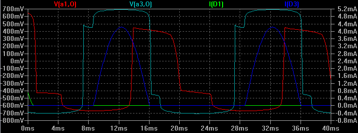

e come ultima "variante" a questo progetto, al fine di ottenere uno spegnere completo, mi viene in mente la seguente,
con LTspice controlliamo le correnti e le tensioni dui due LED
ma qui mi fermo :!: ... :-#
con R1 e R3 da suddividere in due resistori da 1W... ma lascio la revisione dei calcoli a chi legge come "compito per casa" :wink:

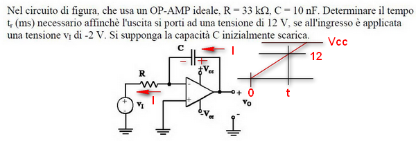

R: Se l'ingresso non invertente (+) è a potenziale di massa, così sarà anche quello invertente (-) , almeno fino a che non raggiungiamo la saturazione ... il generatore di tensione Vi =-2V farà si che, attraverso R, scorra una corrente verso sinistra
che andrà a caricare C con il negativo a sinistra (e positivo verso destra).
Dato che la corrente di carica è costante, il condensatore si caricherà con una rampa lineare ... che partendo da zero salirà fino a far saturare l'uscita v0 ad una tensione prossima, ma inferiore, alla Vcc ... si deve quindi supporre che la Vcc sia di alcuni volt ,almeno, superiore a 12V :!:
Se vogliamo che C raggiunga i 12 V, per la relazione fondamentale dei condensatori avremo
per portare questa carica Q sull'armatura del condensatore, la corrente I costante, impiega un tempo t ricavabile da

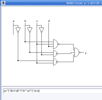

Funzioni booleane

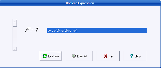

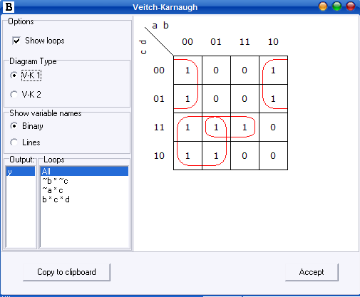

D :Mi sapete dire come trasformare la seguente funzione booleana in modo che sia espressa solo con porte NAND?
y = (bcd) + (nota * c) + (notb * notc)

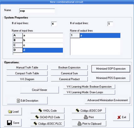

R: Fra i nostri FreeTools
con il quale fissi il numero di ingressi e di uscite
scrivi l'espressione

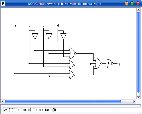

e sintetizzi la rete NAND
o NOR
e se ti serve visualizza anche Karnaugh
